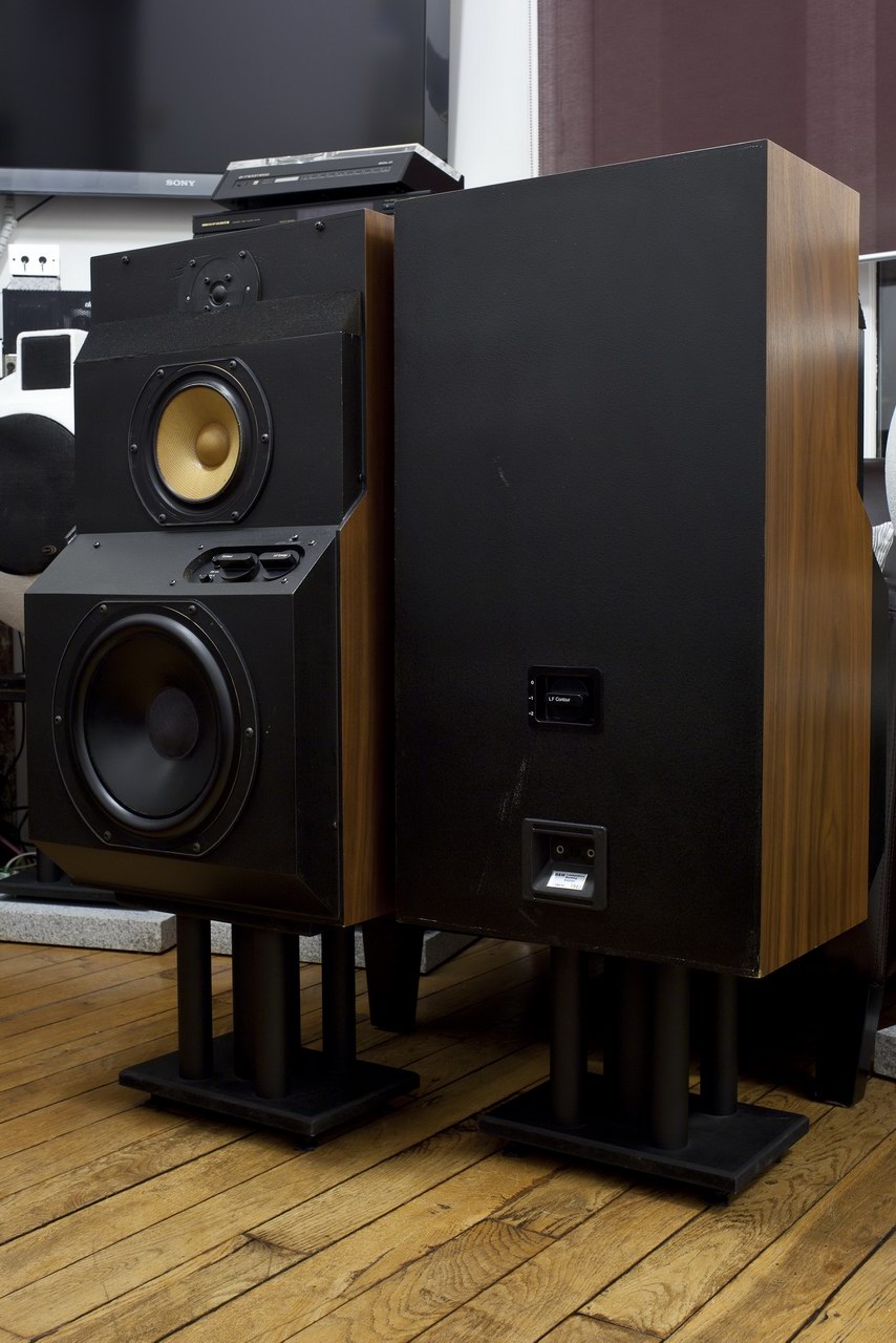

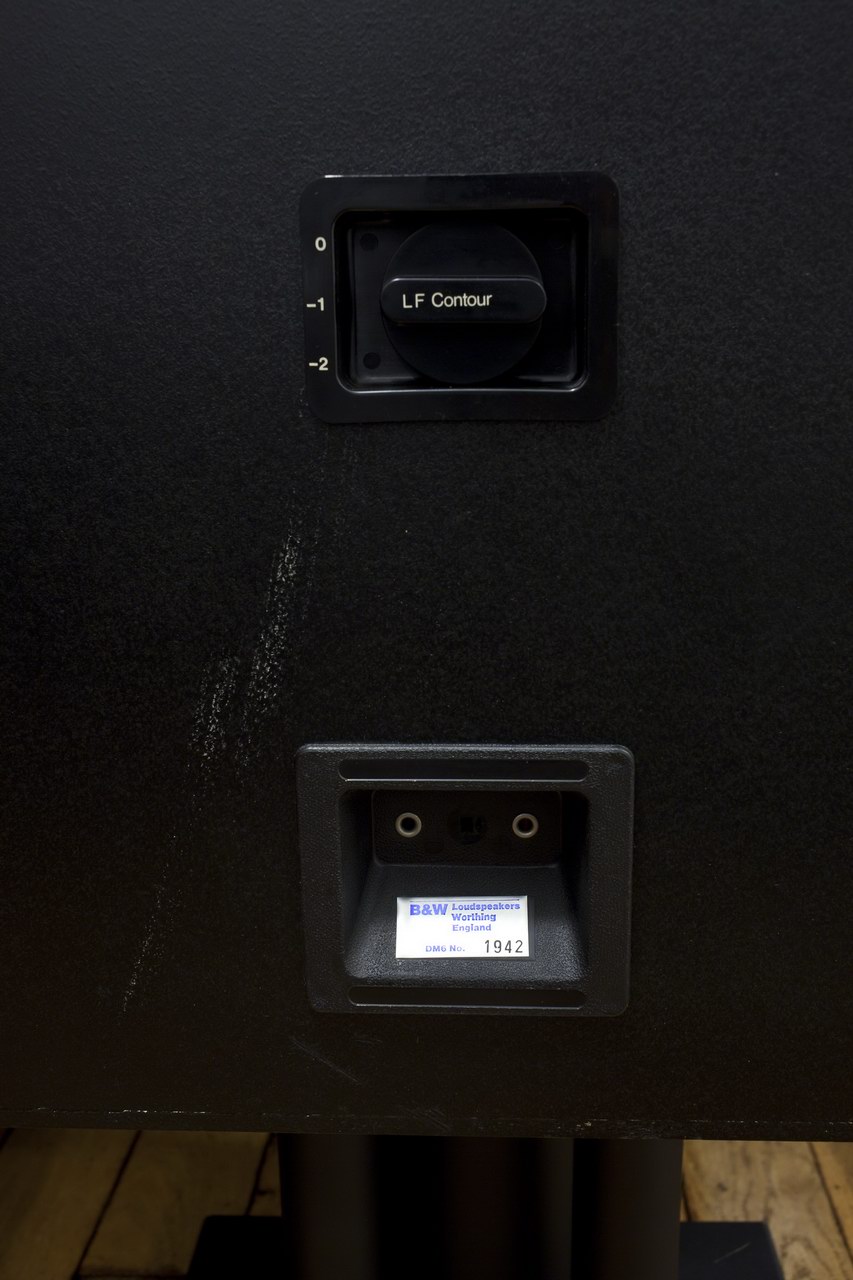

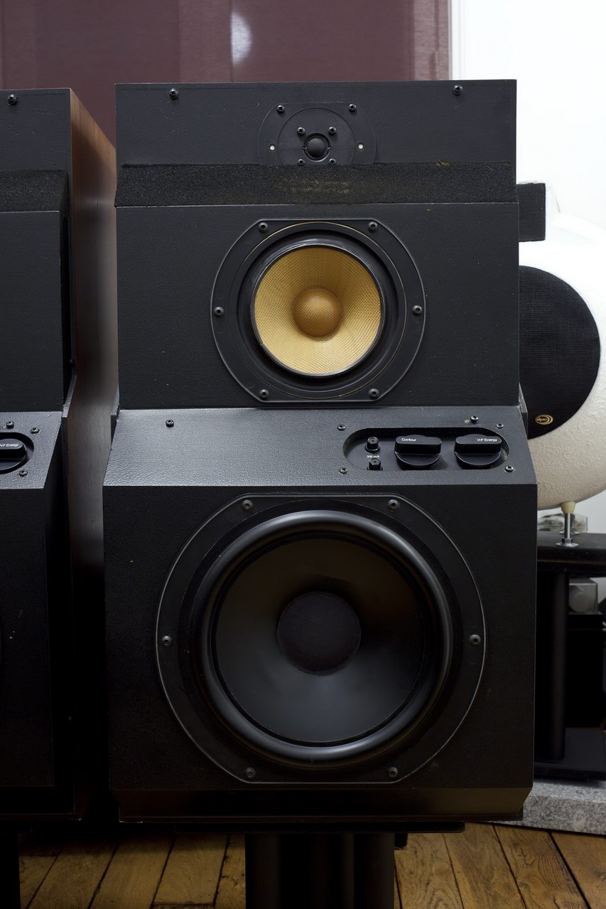

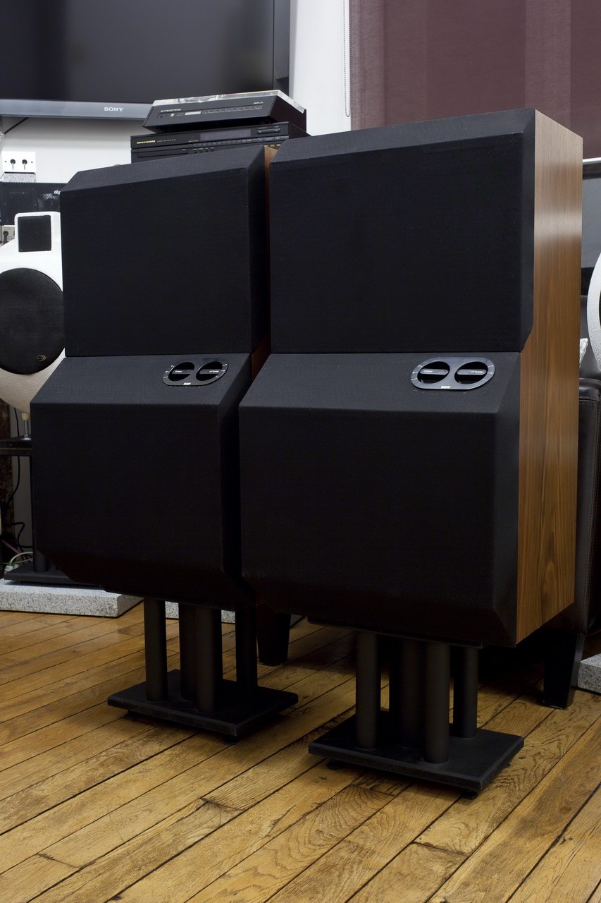

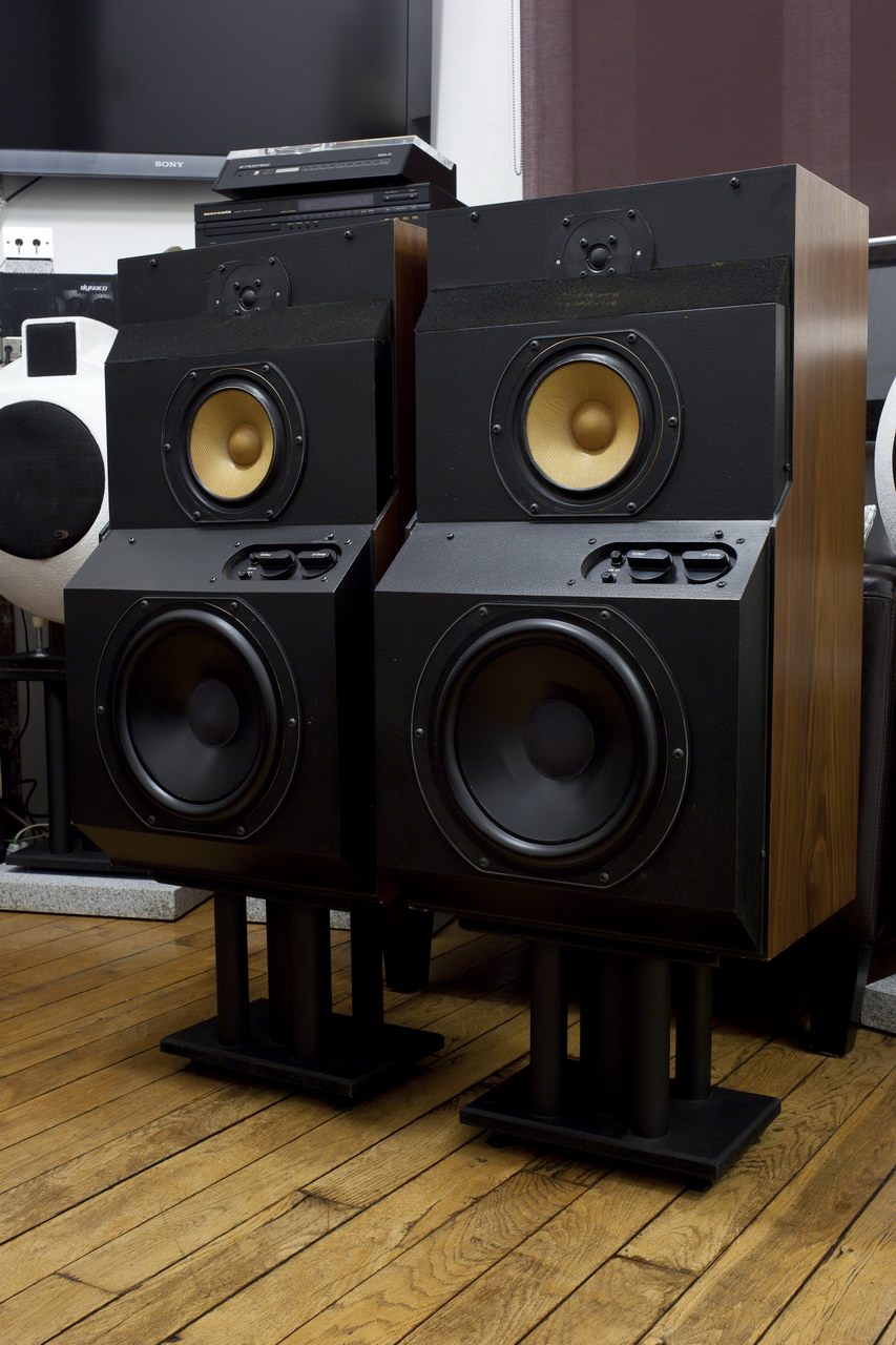

Dégotées aujourd'hui.
Elles sont en très bon état. Je n'ai eu qu'à très légèrement dépoussiérer les HPs et l'intérieur des caches.
Je ne les ai pas encore écoutées sauf brièvement chez le vendeur pour vérifier leur état de fonctionnement.
J'ai néanmoins pris le temps de leur faire subir une séance de shoots.
Une comparaison de taille avec les Ditton 66.
La suite dans quelques jours.

De grosses bêtes , mais jolies !

aaaahhh, c'est beau une bonne grosse mère pinguouine !
parait il que ça chante bien, mais il se dit aussi elles sont gourmandes, cela dit, elles doivent être capable de belles choses aux vu des HP qui les équipent. amuses toi bien.

Jolies Pédro
va falloir déménager si tu continues
