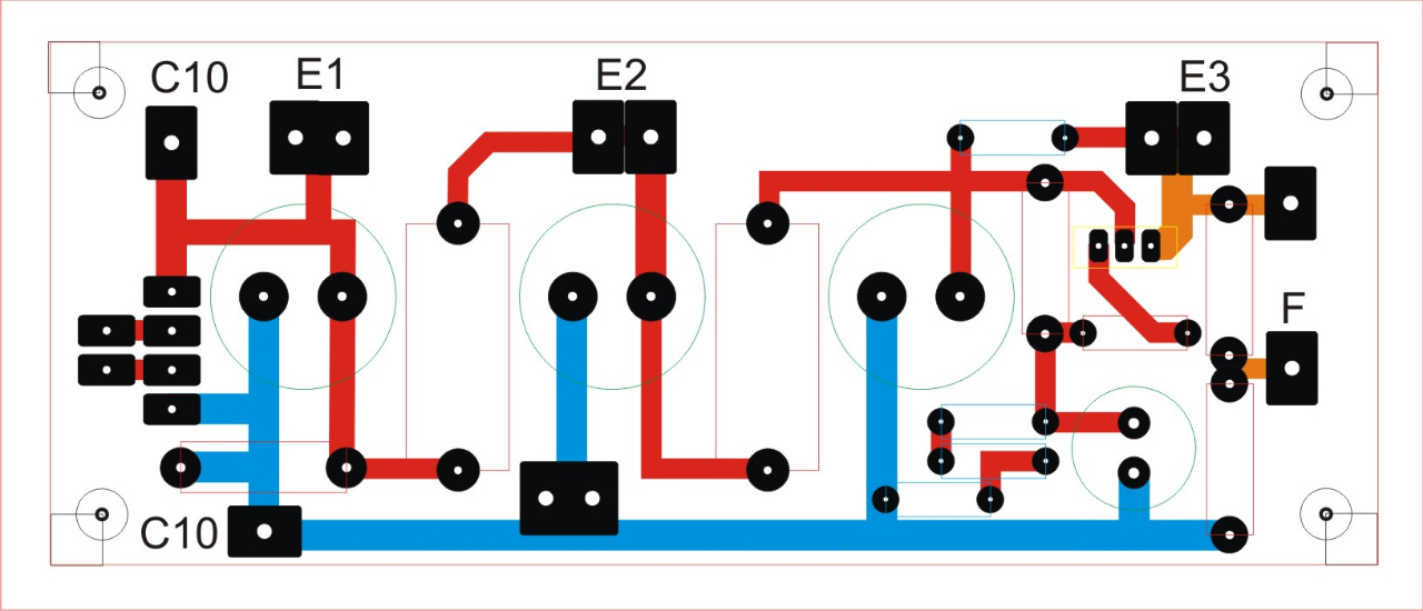

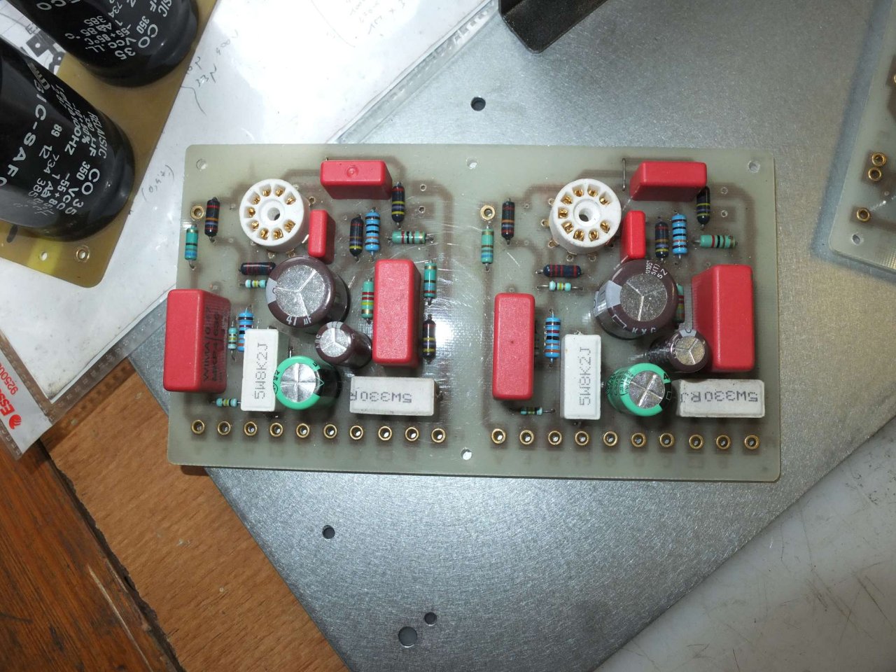

je viens de redessiner le CI de l'alimentation en tenant compte des propositions de 60/70'rock. Mais pour les premiers essais, 2 condos de 100uf en lieu et place des 33uf d'origine devraient déjà permettre de se rendre compte du résultat final. Sur mon CI j'ai doublé et déporté C10 (47uf + 100uf)

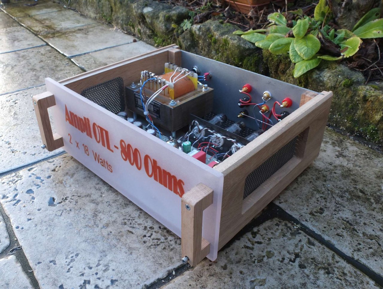

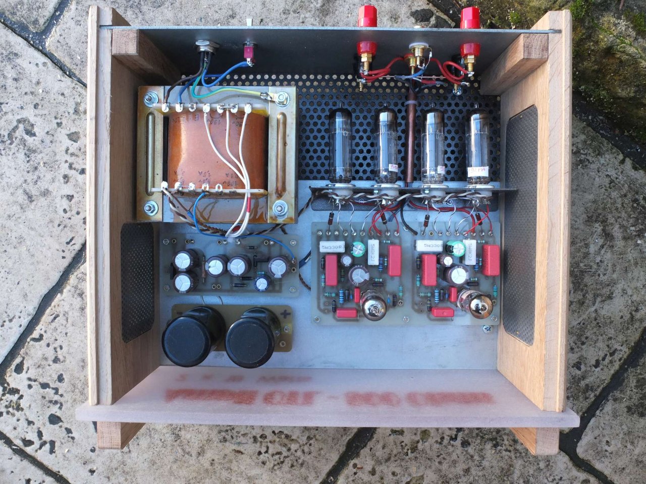

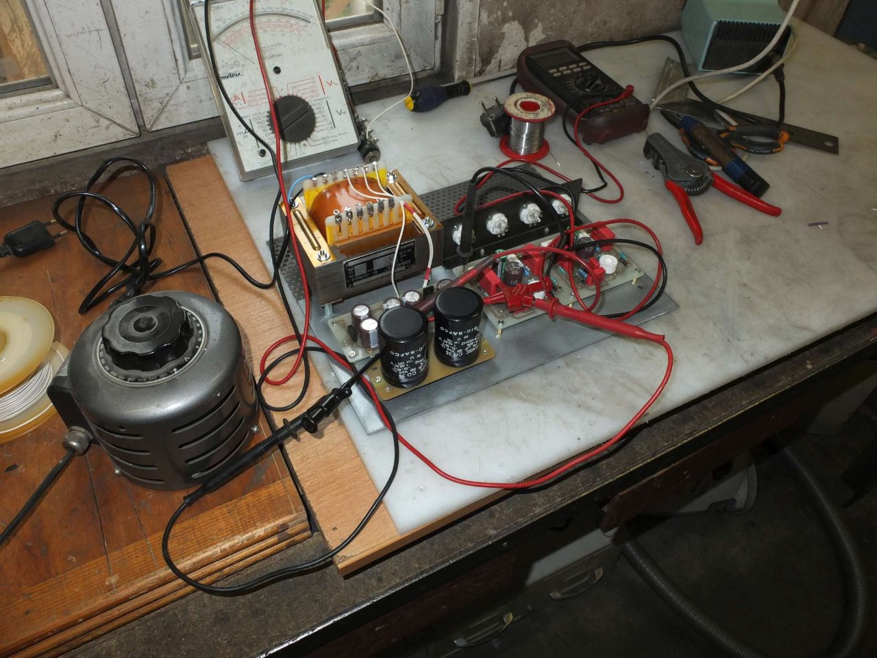

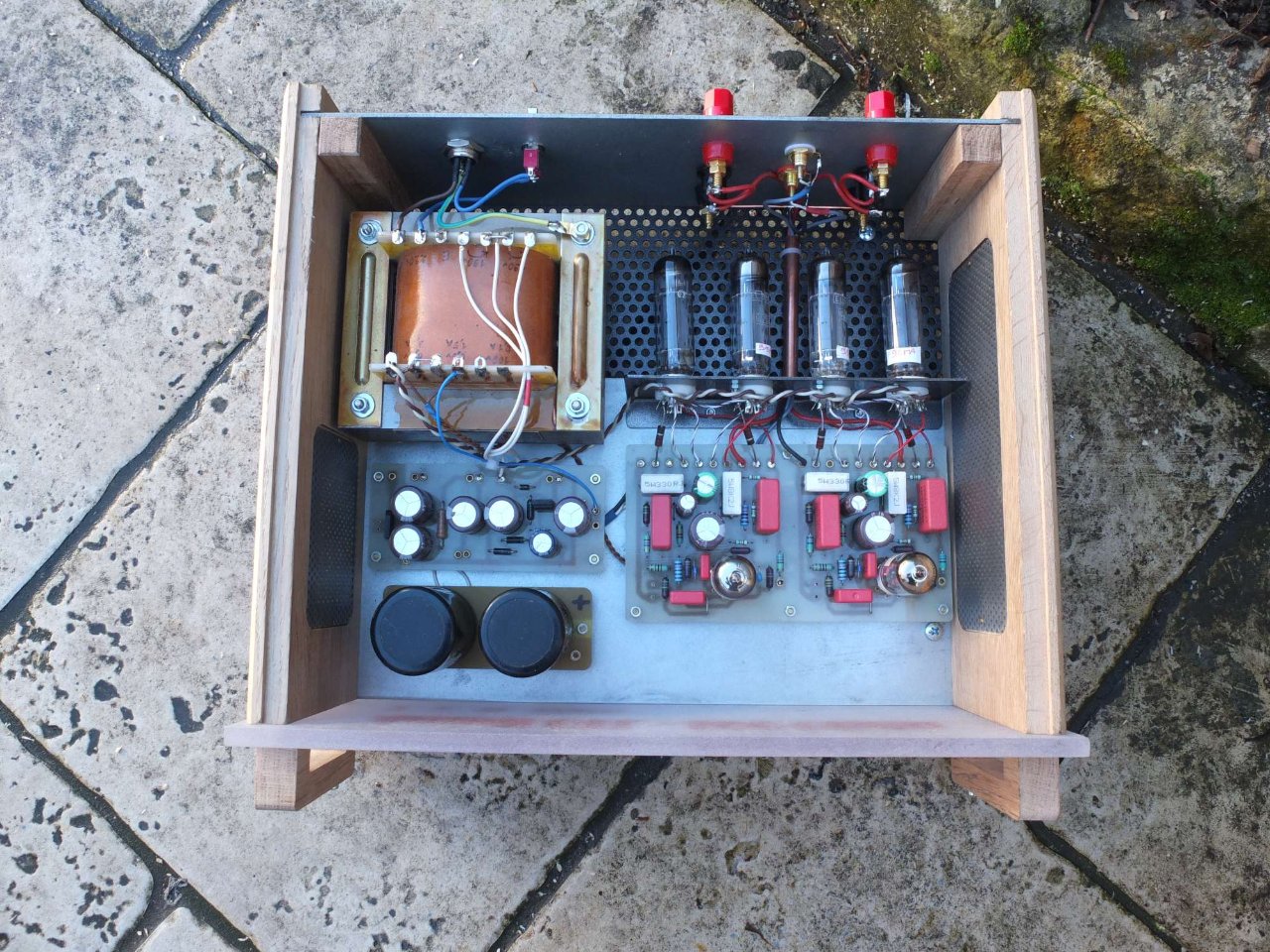

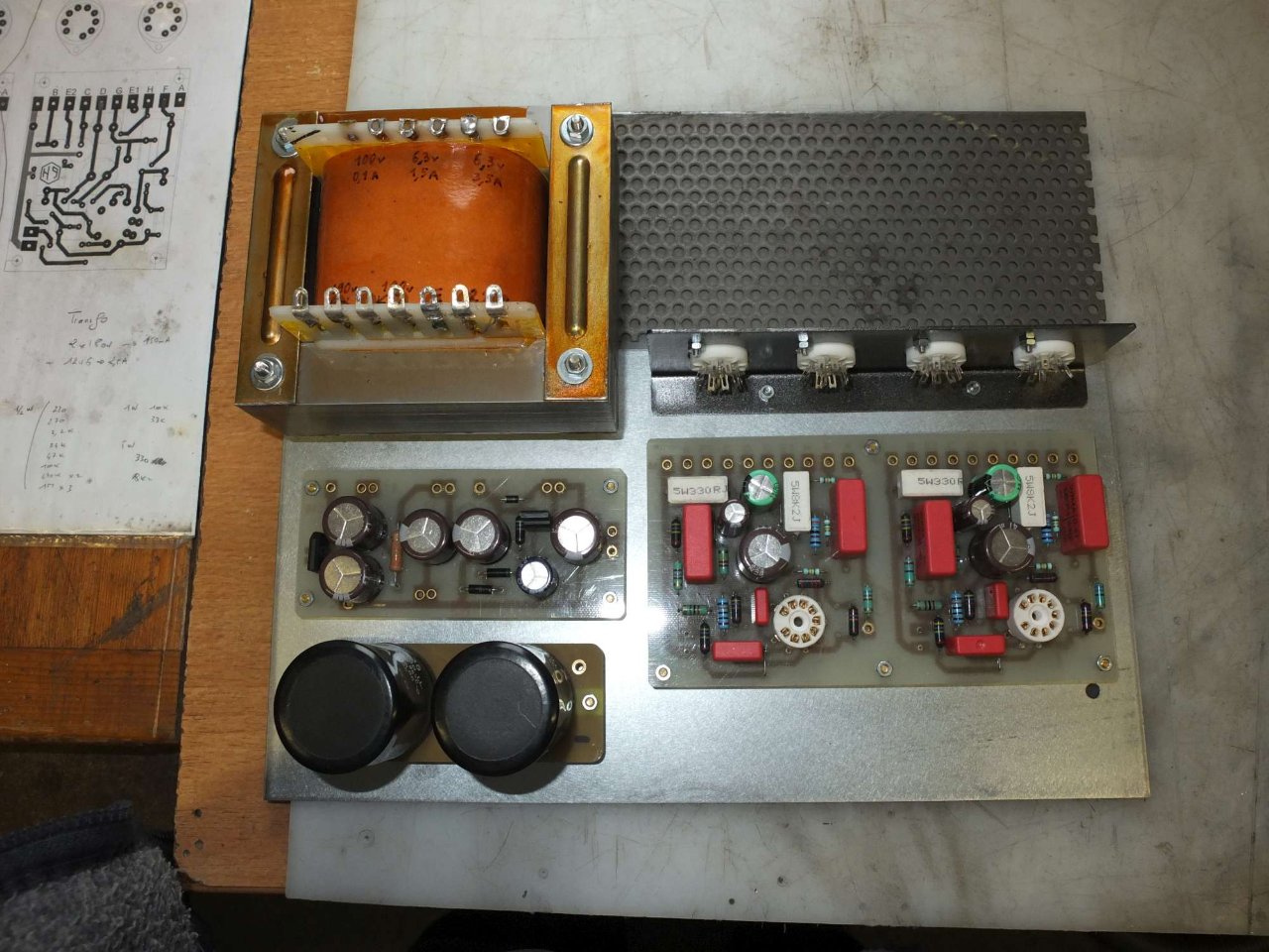

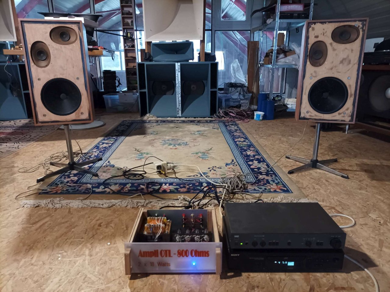

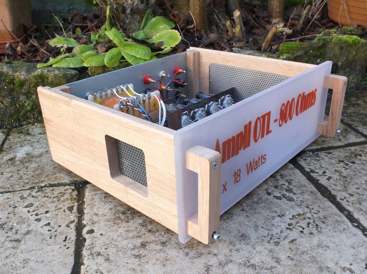

le sujet n'était pas enterré ... il a repris vie il y a qqs semaines et se voit enfin finalisé ! Le résultat méritait vraiment d'attendre !

Concernant l'écoute, c'est vraiment un cran au dessus de l'AG9018. On s'est débarrassé de toutes les corrections qui ont tendance à ternir un peu le résultat. L'ampli est vraiment silencieux.on retrouve les caractéristiques que j'avais trouvées intéressantes sur le Philips mais on va beaucoup plus loin. Le grave est bien tenu, le médium précis. Revers de la médaille, j'ai l'impression qu'on arrive aux limites des enceintes alors qu'avec le Philips, c'était l'inverse. On sentait qu'on pouvait aller plus loin avec ces enceintes. Ça laisse encore plus de regrets que la technologie ai été abandonnée car c'est vraiment excellent 😍

Bien fragile les haut-parleurs 800 Ω
