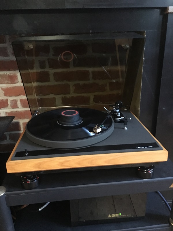

le châssis est maintenant isolée du reste de la pièce par des pieds isolant, pour ceux que cela intéresse:
http://www.isonoe.com/products/audio-isolation-system/
Le mécanisme de berceau central (demande déposée auprès de l'Office des brevets) est formé à partir d'un polymère viscoélastique capable de dévier les énergies vibratoires sur une large bande passante.
Le corps et le moyeu sont fabriqués à partir d'un grade spécifique d'alliage de magnésium imbibé d'une rigidité exceptionnellement élevée, mis en oeuvre pour maximiser le rapport de rigidité entre le berceau en élastomère et l'alliage (plus le rapport en faveur de l'alliage est élevé, plus l'efficacité du Élastomère).
Les roulements en acier inoxydable dans la base du corps externe bloquent le transfert d'énergie en maintenant le point de contact physique entre les surfaces à un minimum (semblable à une version plus contemporaine des pointes en hi-fi).
Chaque isolateur a un filetage de 6 mm rendant le système compatible avec un rétro-ajustement avec de nombreuses platines et lecteurs CD standard.
Les isolateurs sont également efficaces pour bloquer la pénétration de la vibration dans les ensembles mécaniques des deux platines et des lecteurs de CD - plus l'isolement des vibrations du mécanisme de suivi optique dans un lecteur de CD, moins le travail doit être effectué par l'erreur , Ce qui préserve le détail et l'intégrité spatiale.

Les pieds sont de très belle facture et efficaces!

Elle est bonne celle là !
Je vais la proposer à mes collègues agrégés de mécanique....... Car s'il y a point de contact, il y a transfert!
Et généralement, les surfaces sont ponctuelles avec un contact bille-plan ou bille-rayon interne des bagues.
Du discours qui tient pas la route avec quelques équations de mécaniques.
mais bon, si cela satisfait certains, j'ai rien contre.
Mais c'est plus fort que moi, quand elles sont écrites je réagit comme je le fait avec mes étudiants.

Gbaya: peut importe, la base est mécaniquement isolée du chapeau (la partie fixée au châssis de la platine), la polémique est vaine, le sujet, c'est dissocier la platine du meuble.
le fait important est:
"Le corps et le moyeu sont fabriqués à partir d'un grade spécifique d'alliage de magnésium imbibé d'une rigidité exceptionnellement élevée, mis en oeuvre pour maximiser le rapport de rigidité entre le berceau en élastomère et l'alliage (plus le rapport en faveur de l'alliage est élevé, plus l'efficacité du Élastomère"
et oui, cela me satisfait, châssis isolé, vibration du moteur amortis, bras unipivot donc pas asservi, le diamant de ma cellule MC ne réagi uniquement (en théorie) qu'aux reliefs trouvés au fond du sillon... il faudrait demander a Mr Lurné ce qu'il en pense.
KiseKi92: Merci, je suis très fière de ma "vielle dame"
