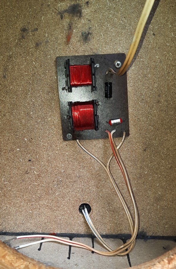

Par contre, pour les filtres, on ne peut pas dire qu'ils aient mis le paquet sur les condos !
petit CE 09.jpg (225.81 Kio) Vu 2207 fois
