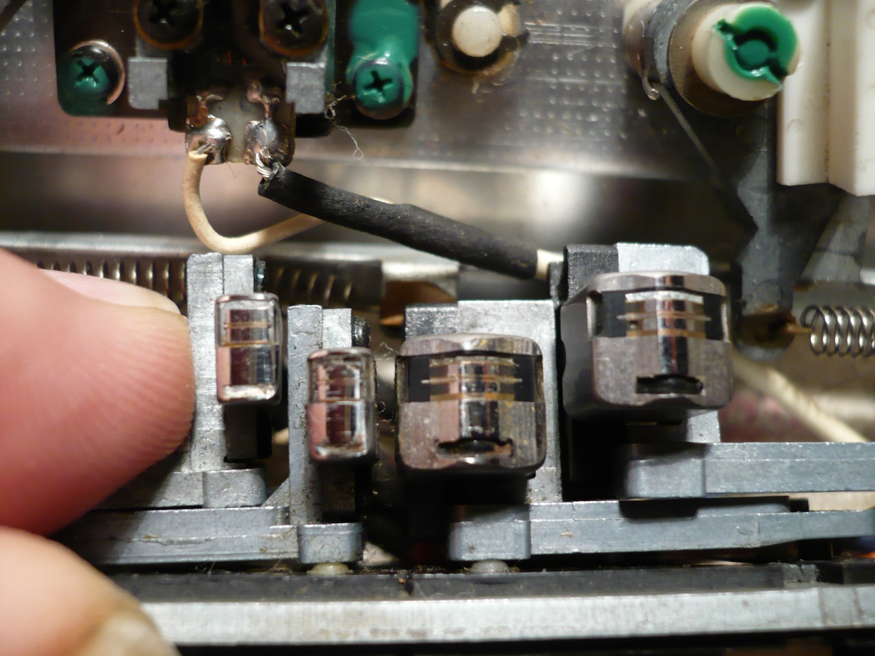

bernard81 m'a réglé la tête d'effacement qui avait été touché et vérifié le tilt ainsi que les guides bande
j'ai du changé la tête de rec car bien attaquée

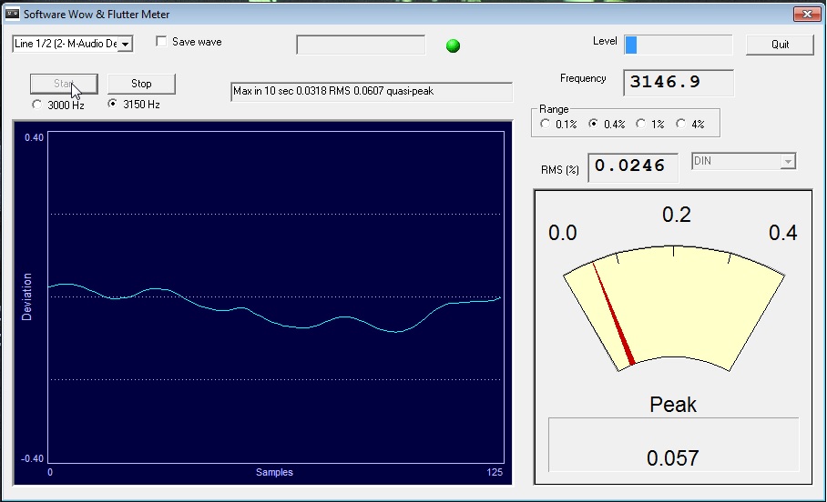

bien nettoyé mais galets pas changés , maintenant elle a un pleurage nickel à faire pleuré mon ZX7
W&F final Teac 3150.jpg (93.26 Kio) Vu 22562 fois

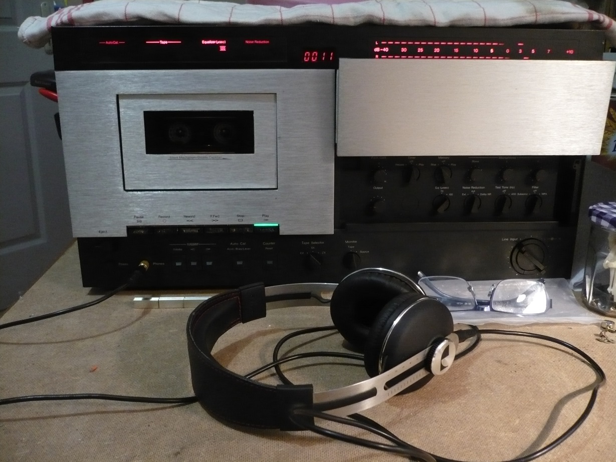

pour l'instant , j'ai désactivé le fonction play via le timer , restera aussi un mauvais contact sur le connecteur du potard du pitch , la facade où j'ai pas encore trouvé comment je vais me débrouillé , sinon elle joue très bien et la calibration passe nickel :yes!:

J'ai aussi changer le cordon secteur , reste a refignoler les niveaux et elle descendra dans le salon , car dans mon clapier , y a plus de place b :tinostar:

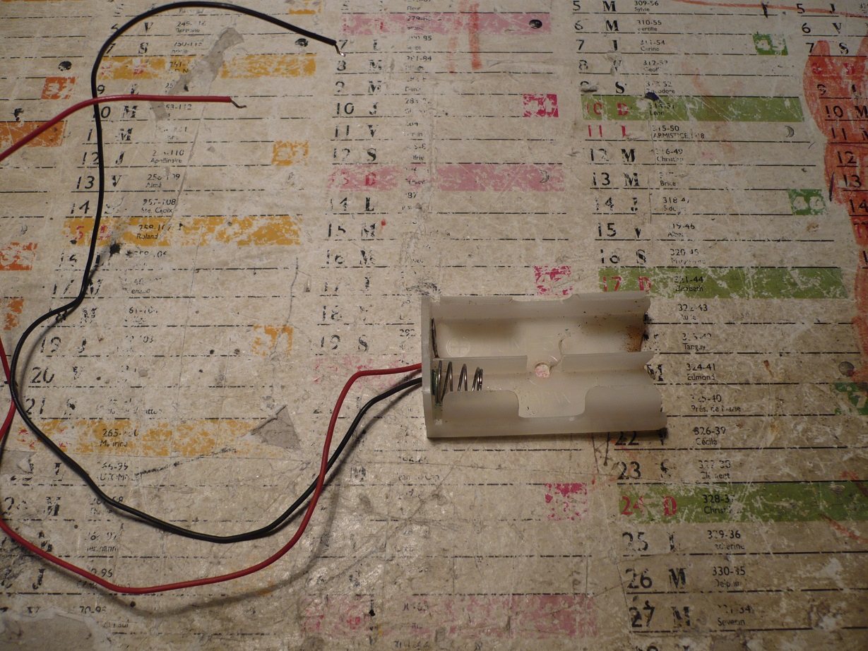

j'ai aussi changé le porte pile de la mémoire :
:love:
:love:
restera plus que le problème des attaches de la façade à réparé ...
