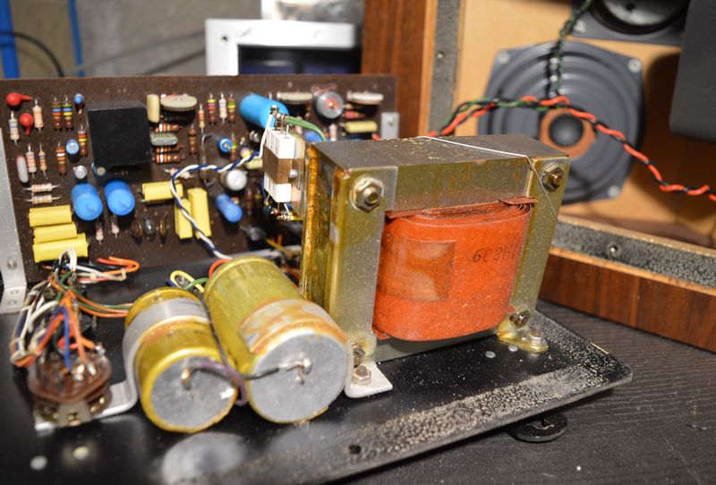

Pour répondre à Patrick, la référence du PCB est KM Amplifier type 05 :
Quelques photos supplémentaires :
Fred

Je vous recommande un remplacement complet des condensateurs chimiques, avant tout des bleus. C'est vite fait et cela évite un tas de problèmes potentiels.
Ralf

La km 50 de freddy est une km50-4 ( index personnel, non officiel )amplifier type 05
Celle de café liégeois une km50-6, son PCB devrait normalement être amplifier type 05 a.
Très peu de différences entre les 2 modèles : même implantation des composants et façade arrière, même dotation en hp.
sur 1 pcb phénolique, sur l'autre epoxy.
Par contre l'ébénisterie de café liegeois est modernisée et sera utilisée pour la km50-7, ainsi que pour les km52 ( arêtes arrières arrondies, grille de hp sur toute la hauteur et recouvrant les flancs latéraux.
La km 50-5 est identique à la km50-6, mais avec l'ancienne ébénisterie.
Café liégeois a raison de préconiser le changement d'office des capas, j'ai merdé pour ne pas l'avoir fait.

C'est correct et c'est exactement comme je l'ai eu. Une enceinte seule sans accessoires que j'ai acheté pour les pièces au cas ou...naxieux a écrit :Ce qui m'a troublé : c'est la photo du 30 août 2016, où on voit le PCB de la km50 de ralf avec en arrière plan une ébénisterie où j'ai cru voir une arête vive au lieu d'une arête arrondie ( donc ancienne ébénisterie à la place de la nouvelle )

J'ai ouvert aujourd'hui la 2ème enceinte et je constate que le HP passif n'est pas le même...
Autre différence constatée, le PCB n'est pas (ou n'est plus ?) à l'équerre de la plaque arrière.
Je n'ai pas encore essayé de brancher ces enceintes mais au multimètre, tous les HP sont autour de 4Ω donc, a priori, ok.

De vraies pochettes-surprise, ces K&M ...J'ai ouvert aujourd'hui la 2ème enceinte et je constate que le HP passif n'est pas le même...
C'est le premier que j'en vois mais il me parait bien que c'est cette bricole de radiateur passif utilisé avant l'arrivée de la version definitive au saladier Audax.
C'est la version normale. Ceux qui sont à l'équerre le sont par inadvertance.Autre différence constatée, le PCB n'est pas (ou n'est plus ?) à l'équerre de la plaque arrière.
Je vous conseille vivement le remplacement des chimiques avant la mise sous tension. Attention au gros jaune qui est en train de sortir de sa fixation : il y a 60 volt ! Rattachez le, sinon ça risque de provoquer un beau feu d'artifice.
