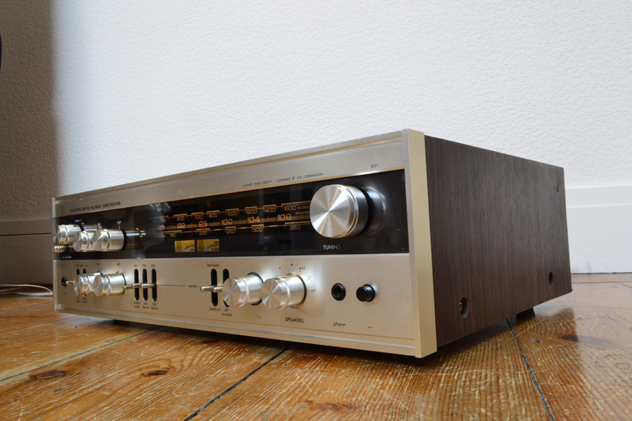

Receiver de 2x40w, qui une fois recaper fonctionne très bien, c'est un ampli très chaleureux.
Le placage est en palissandre ce qui lui donne un genre classe.
Il fait environ 14kg
48 x 36x 13cm

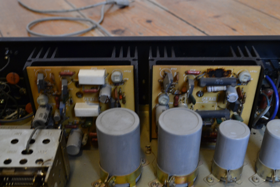

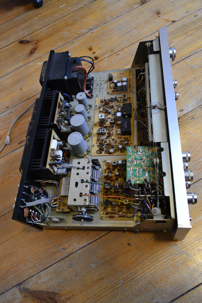

JE viens de rentrer un R820 en excellent état. Il est vrai que c'est un très bel appareil.
Mon exemplaire souffle sur une voie, le vendeur a été correct, il me l'avait dit au téléphone.
Donc démontage (désolé, pas de photos), j'isole le préampli du correcteur de tonalité, plus de souffle.
Donc, panne trouvée. Je remarque que le transistor Q501 (2SC1345) est polarisé d'une manière bizarre. Passage au contrôleur, il est bon. Je regarde autour, tout est correct, capas, résistances, tout est dans les clous.
Je change le 2SC1345 bien que l'ayant trouvé bon (jonctions et hFE ok), et là, silence!!! plus de souffle!!!
Pourquoi? Aucune idée.... je pense à une oscillation....
