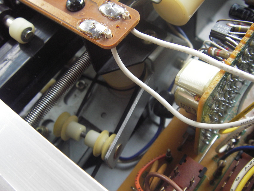

Quand je vois tes photos, je me dis que le changement des courroies doit être coton....

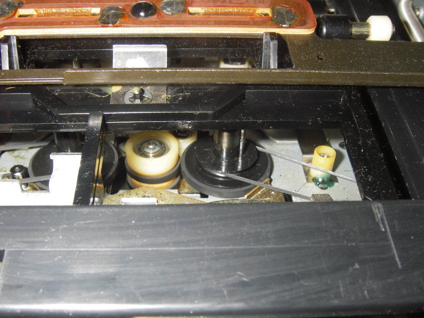

Bon après une écoute prolongée de plusieurs K7, le verdict tombe je vais devoir changer les courroies.
Le son vacille, le rembobinage est lent...bref il va falloir les trouver les courroies!!!! :pleure1:

Bonsoir Jimbarie,
Effectivement, ça n'a pas l'air facile de changer les courroies. C'est plein à craquer à l'intérieur.
Ma platine ne vacille pas comme la tienne mais je trouve que les courroies ne sont pas très tendues.
Je me demande d'ailleurs quelle est la méthode qui permet de déterminer que des courroies sont à changer ? :gne:
Je ne sais pas où trouver les courroies pour cette platine. Je vais essayer de trouver sur le net. Si je trouve, je te communique l'adresse.

le plus "chiant" cela va être de trouvé les idlers !!!
va falloir que tu vérifie bien s'il ne sont pas dur et avant de les cassé en les enlevant , bien les mesurés et cherché ou trouvé des neufs .
car si ton avance ou retour voir le play déconne cela peut venir d'eux aussi
bien néttoyé les galets presseur car s'il sont crade la bande va glissé dessus
va falloir faire plein de photos au démontage pour pas se trompé au remontage :tinostar:
