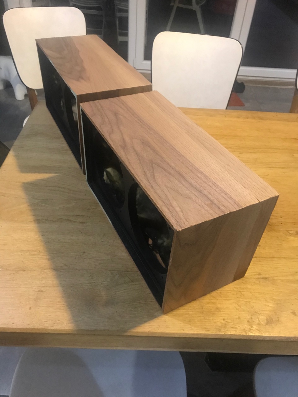

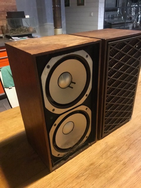

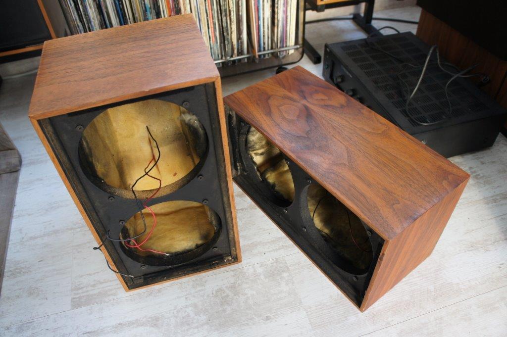

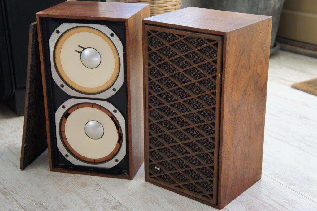

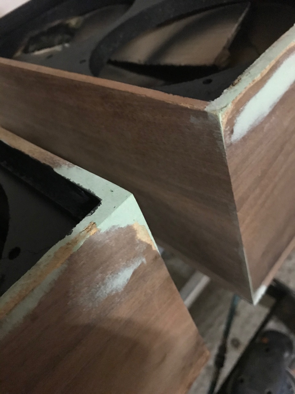

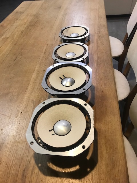

Je viens de récupérer une paire de JBL L75 Minuet, malheureusement les suspensions sont HS :colere: , donc je ne peux en profiter pour le moment (il me tarde de les écouter), alors que la plupart des suspensions s'effritent ou tombent en lambeaux celles ci étaient dures comme de la pierre :gne: (hormis une ), j'ai donc déposé les Hps pour les remettre en état (suspensions) et j'en ai profiter pour m'occuper des caisse dont le noyer est absolument magnifique.
Les voici
Les Hps
Et les caisses nettoyées

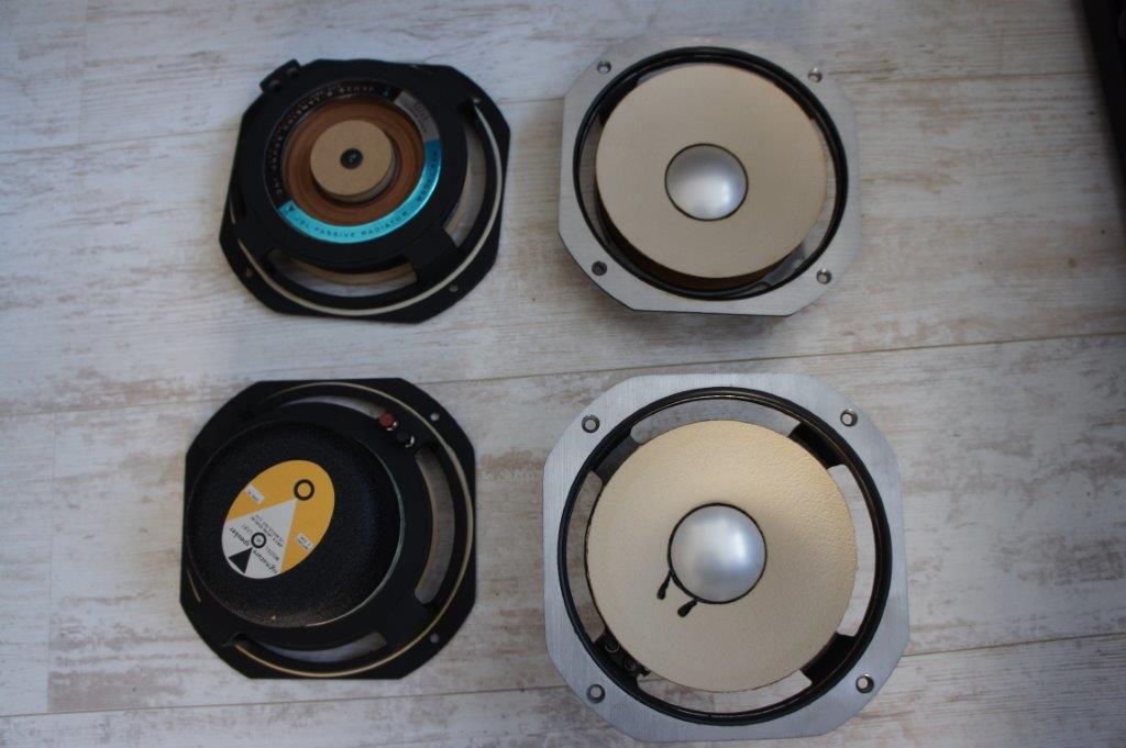

raoul a écrit :Merci pour la doc et la présentation Jean :yes!:
Quelques photos d' LE8T.
Une paire avant changement des suspensions d'origine et une autre paire après changement des suspensions.. et pour finir un le8t sans son équipage, hp muet, j'avais tenter une réparation sur la bobine aluminium..
A l'époque le concurrent français était peut être le Siare M17 ?
sur tes photos , un des LE8T a son dôme cabossé
je conseille de changer ce cache-noyau
je n'ai jamais croisé de LE8T
mais réparé des E120 JBL , un 12" avec cache-noyau alu
bobine mobile de 4"
des Hp qui équipaient un ampli Fender
un d'eux avait un dôme cabossé , il se faisait entendre à 2 fréquences avec moins de 1w dans le Hp
la zone enfoncée se mettait en résonance
ce cache-noyau alu doit participer pour pas mal à la réponse du LE8T dans l'aigu

Peut-être serait-il possible de prendre le dôme alu du passif (PR8) et de le mettre à la place de celui du LE8T ?
Je n'ai jamais essayé de le faire et je pense l'opération est un peu délicate quand même ....
michel29
Messages : 1896
Re: JBL L75 Minuet
Message par michel29 »
à mon avis pas faisable avec les colles utilisées par JBL
çà sera plus facile de trouver un dôme neuf en alu au bon diamètre et le coller après avoir enlevé le dôme cabossé

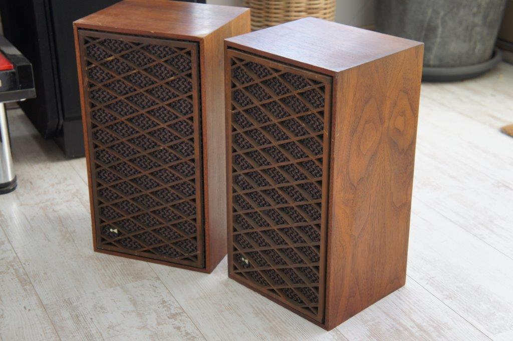

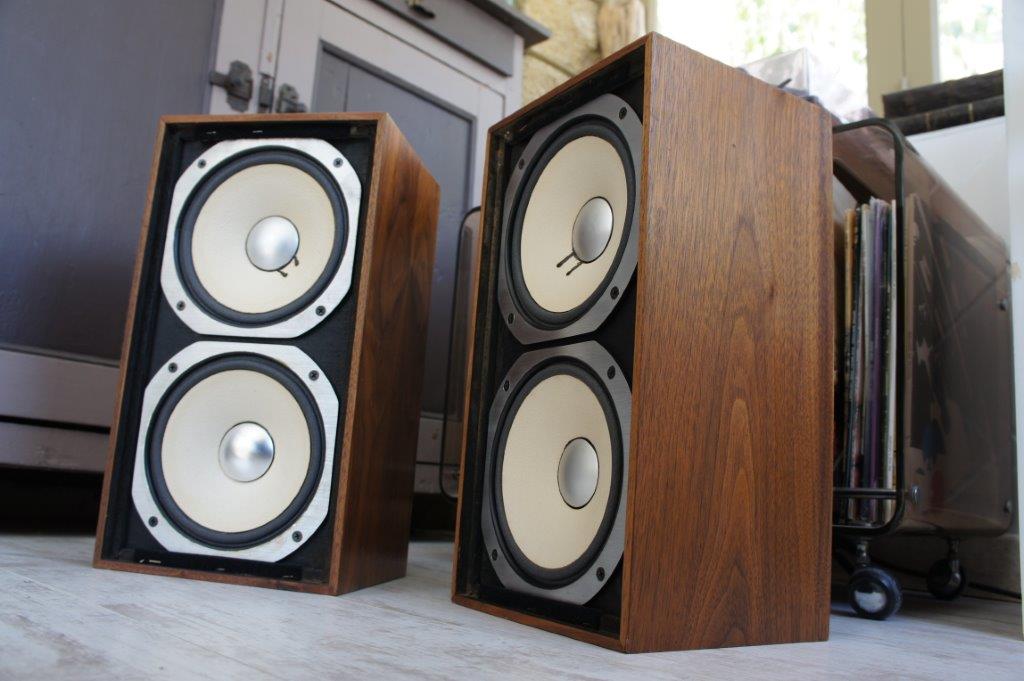

ça y est mes Minuets sont finis (nouvelles suspensions et caisses propres) les voici prêtent pour une écoute :genial:

Elles sont superbes , bravo !!

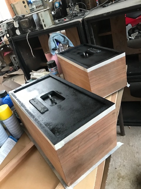

De nouvelles Copines pour mes C37 :cheer:
Beaucoup de boulot: restauration des caisses, Re-placage intégral, vernis et évidemment changement des suspensions.

Très joli boulot ... Le changement des suspensions est facilité par l'espace généreux dans l'entrefer ...
"je conseille de changer ce cache-noyau " : surtout pas, comme c'est un large bande , il joue un rôle dans l'extension de l'aigu .
