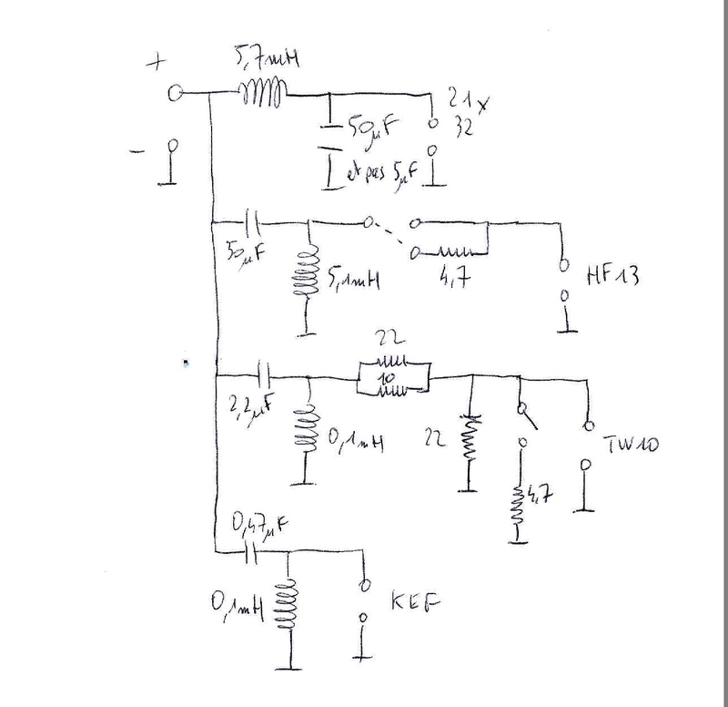

Je reprends le schéma demain, de zéro !
Christophe
chm
Messages : 1047
Re: Esart Ten Quatre Voix E 50 série 2
Message par chm »
Sauf aveuglement (grave) le schéma correspond bien
à ce qu 'il y a dans l' enceinte, je suis reparti de zéro.
Les selfs; les deux grosses font 5,4mh et 5,7mh
les petites 0,1 mh
Christophe
Je verrais plutôt le schéma comme ceci :

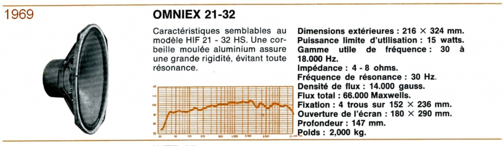

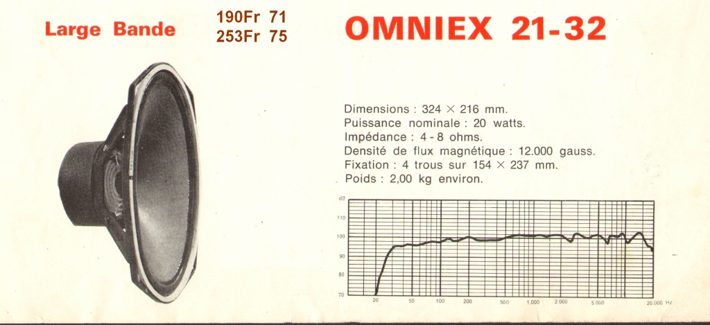

Les 21-32 sont en fait de marque Véga.
Des Omniex 21-32. Il est fort probable que seuls les Véga possédaient un saladier en alliage coulé.
Avec le rachat par Audax de Véga et Princeps, avant que la gamme ne soit restructurée
certains Audax n' étaient pas d' origine Audax.
Renseignements et documentations fournis par Alain
Ce sont des large bande, dont le rendement tourne autour de 89/90db 1w/1m maximum. Ils sont décrits comme excellents.
Celui équipé du 120mm pour l' aimant atteignait les 92db 1w/1m mais n' a été produit que sur commande constructeur.
Ah Jean François, tes schémas sont toujours très lisibles !
Tu ne modifierais que le condensateur en parallèle sur le 21x32, un 50µf à la place du 5µf ?!
J' ai essayé ceci mais il n' y avait plus vie, des voix sans corps, juste un test pour tester le niveau du 21x32.
Le problème semble venir du HIF non filtré dans l' aigu qui en plus est bien montant à partir de 1000hrz jusqu' à la belle pointe à 4000hrz
tu as dit que cela devrait gueuler au raccord avec le TW10 !
J'ai fait ce schéma en rapport avec celui que tu as donné.
Après, je comprends que ça n'aille pas à l'écoute.
Il faudrait calmer le HIF13 avec une self serie, environ 1 à 1,5mH. Et je ne comprends toujours pas son atténuation vu que son rendement est inférieur au 21x32...
Mais là aussi, est ce que les data que nous avons sur le HIF13 correspondent bien au tien ?
Message par chm »
Ok pour le schéma, compris.
Je comprends ton interrogation, sur le papier ça ne colle pas ! à l' écoute non plus !
Je vais essayer différentes choses, atténuation, par résistance 6,8 ( ou autres) en place de 4,7, par filtrage avec une self 1,5mh.
l' ajout d' une self est théoriquement plus adapté pour atténuer le haut, ou cela se joue me semble t il.
Dans la solution proposée par Alain self série de 1mh et 5µf //, que devient le condensateur de 50µf ?
Je vais aussi travailler le fonctionnement des filtres. Tout à apprendre
Et puis écouter !
Christophe
Il faut le laisser. C'est le passe haut (environ 400Hz)

Au vu des caractéristiques des HIF 13 il est préférable de le limiter dans le haut médium,
m' a t il semblé, la solution du filtre passe bas a été retenue;
Self de 1mh ( de qualité) et condensateur // de 4,7mf, intégrés dans le caisson du HIF 13.
Cela ne fait pas pareil ! Là l' équilibre est satisfaisant et le réglage des médiums prend son sens.
Inutile d' essayer autre chose.
