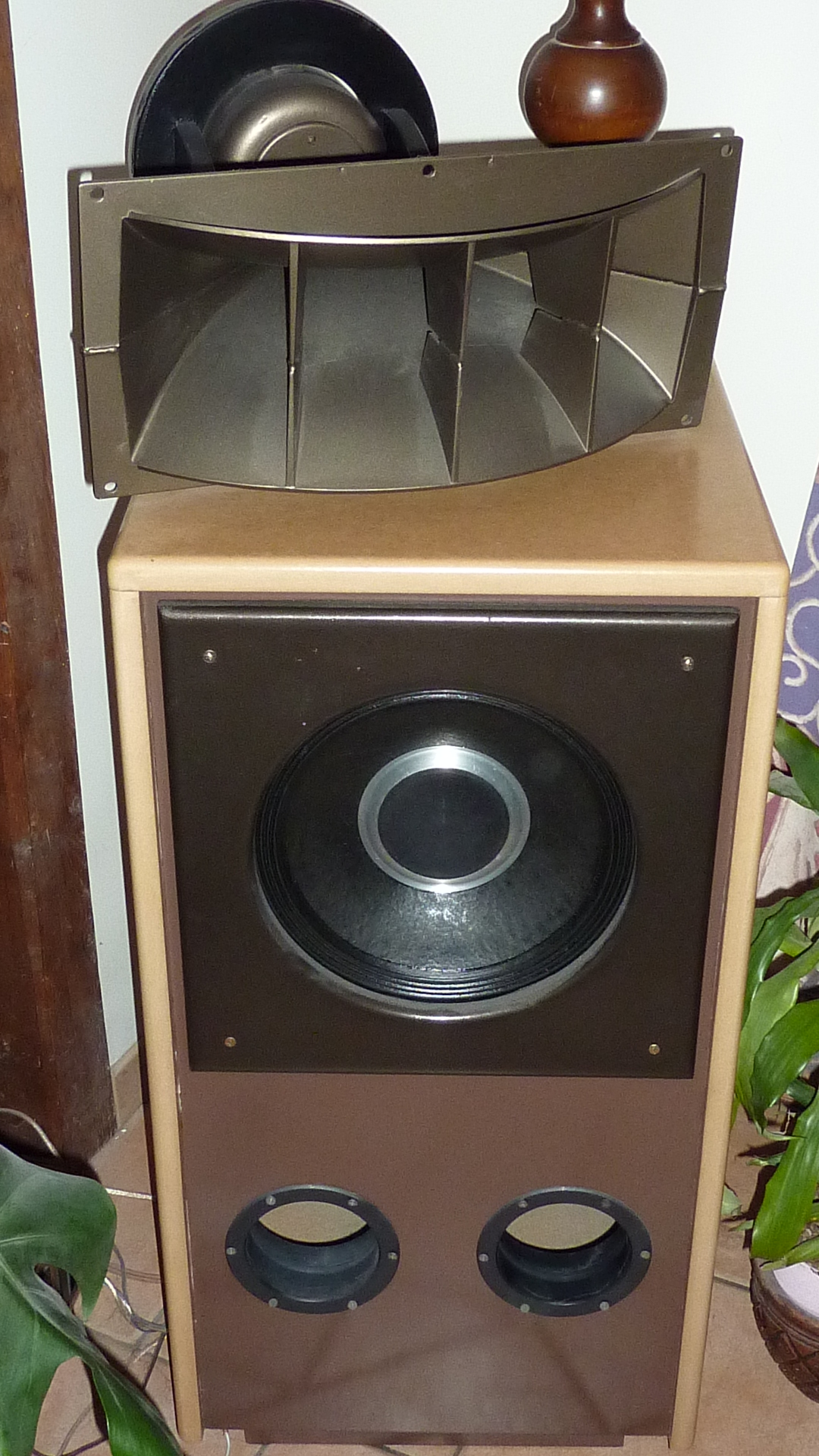

Merci à tous pour vos commentaires.
En ce qui concerne les suspensions, j'ai appliquer un traitement au latex de butyl.
Le problème c'est que je ne sais pas comment elles doivent être en condition optimal...

Il ne faut pas qu' il soit souple , c est d origine sa dureté , après tu peux toujours y passer du latex de butyle s il n y a plus de produit d origine .

Je penche vraiment pour l'ampli car j'ai tout de même obtenu d'excellents résultats avec un pioneer sa-608

nan 63 a écrit :Il ne faut pas qu' il soit souple , c est d origine sa dureté , après tu peux toujours y passer du latex de butyle s il n y a plus de produit d origine .
Désolé , message croisé
Salut ,
Si tu as l'occaz , essai de les mesurer , je serais plus que surpris que tu retombe sur les valeurs ci jointe avec une suspension raide .
http://petoindominique.fr/php/mysql_thi ... p?ref=31TE
J'ai également eu l'occasion de m'en servir .
Bonne soirée.

As-tu fais un traitement spécial sur la membrane et les suspensions?
Tu les as associé avec quel ampli?

deftom a écrit :As-tu fais un traitement spécial sur la membrane et les suspensions?
J'ai eu c'est HP il y a quelques années déjà , la couleur de la membrane était toute passée , couleur marron clair et le suspension était plutôt rigide , l'enduction avait séchée avec les années....
Pour la membrane , juste teinté en noir et pour la suspension , j'avais ramollis le produit d'enduction avec de l'acétone ou du diluant (me rappel plus, et cette solution a été la bonne pour moi , je n'ai pas tes HP sous les yeux pour affirmer que ce serait la solution ou pas!!).
La suspension est en tissus enduit , associé à une membrane plutôt légère pour son diamètre (rendement oblige) , avec en plus un système magnétique assez costaud , si elle était trop rigide ça briderait les capacités dans le grave du HP et ça changerait surement plusieurs paramètres (comme FS et sans doute le Xmax ou pas dans de bonne condition) .
C'est un bon HP qui marche très bien dans le bas (perso c'est plutôt le raccord avec la compression qui ne m'allait pas)mais possible que le classe D ne soit pas Top pour cet usage..

Merci pour ces conseils. J'ai juste un peu peur de les abîmer plus qu'autre chose. La maison du hp préconise l'utilisation du latex sur les suspensions! J'avoue que je ne sais pas trop quoi faire.

fait une photo plus détaillée des suspensions

deftom a écrit :Merci pour ces conseils. J'ai juste un peu peur de les abîmer plus qu'autre chose. La maison du hp préconise l'utilisation du latex sur les suspensions! J'avoue que je ne sais pas trop quoi faire.
C'est bien dans ce sens que je n'ai pas été plus affirmatif ......

Et voilà
