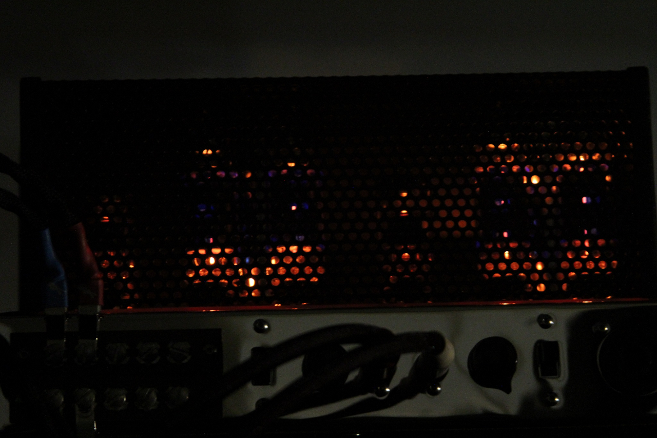

Super, mon on veut une photo dans le noir, tubes allumés !
Vraiment une belle restauration !

Voici une petite photo de nuit. Pas top mais ca donne une idee.
Oui le gros condo chauffe, mais pas au point de se bruler dessus. Mon thermometre laser ne lit pas les surface chrome, donc je ne sais pas a combien ca monte. Les condos a l'intereur sont tous a 105C donc je pense etre ok.
Et depuis que j'ai rebiase l'ampli de facon normale, les tubes de sortie ne sont pas si chaud: avant c'etait un enfer hurlant.
Oui pour l'ecran thermique mais je ne sais pas ou en trouver et comment l'attacher: si je l'attache sur le condo, les pattes de fixation transmetteront la chaleur non?
Merci pour vos commentaires chaleureux.

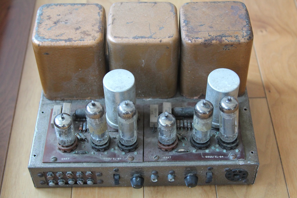

Bonjour a tous,
La saga continue: encore un grand malade qui va se refaire une sante.
Celui ci a ete retire d'un container de recyclage de metal et il a survecu a un enfer.
Il a recu des chocs tres violent mais la cage a bien amorti les chocs. Le chassis est tout cabosse et vrie mais le plus important: les transformateurs Acrosound de sortie sont intacts. Il est donc possible de le refaire completement.
Encore un projet que s'annonce bien.
