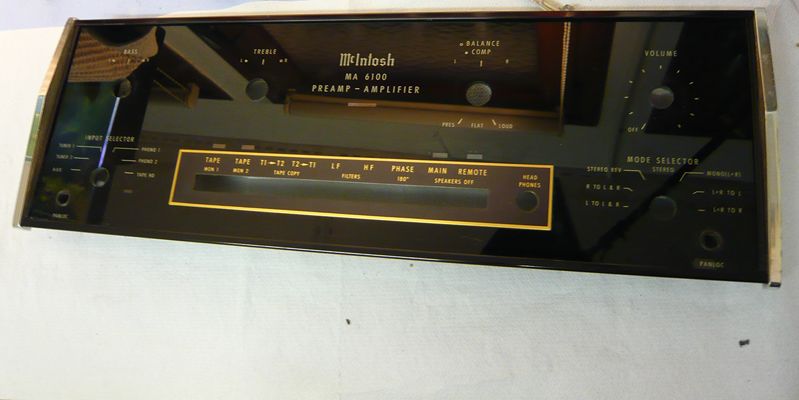

:hello: Bonsoir Inspecteur,je viens de démonter la façade pour vérifier le modèle des ampoules d'éclairage .Effectivement,présence de bandes de mousse en parfaite décomposition.....
Je n'ai pas encore osé sortir la plaque de verre noir de son cadre,si le diagnostic est bon,peut-être une reprise à l'encre de chine (ou autre)au bas de cette plaque ....? :spamafote:

:hello: Finalement,pour la façade,j'ai opté pour la solution de facilité : .... :ange:
La première avec la réaction de la colle du joint mousse sur l'encre
P1250477 [800x600].JPG (78.07 Kio) Vu 7527 fois
La nouvelle version plus ...présentable
facade [800x600].jpg (37.51 Kio) Vu 7527 fois
