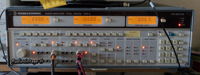

Le constructeur donne cet appareil (dans les mêmes conditions de mesure) pour une puissance de 200w par canal, avec une dht inférieure à 0.1%
La mesure du second canal donne une distorsion un peu supérieure à celle affichée ici mais encore dans la "norme".

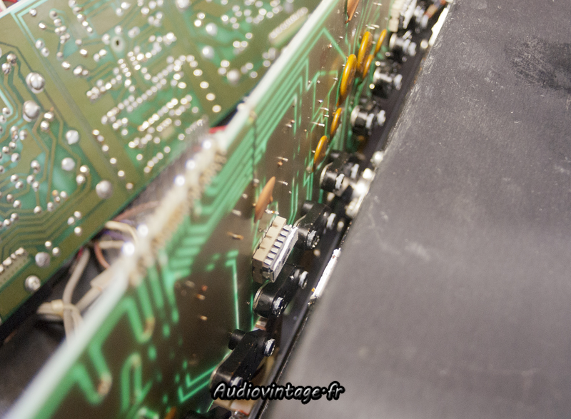

Si j'en crois une partie du manuel techniques, une cause possible de panne serait du aux résidus de soudures. que ce soit au niveau des soudures des composants en eux même, ou sur la connectique (Pins visibles en haut).
Tout a été nettoyé bien entendu.
A noter que cette carte est double face, sous celle-ci, on trouve les CA3086 (bias) qui sont en contact thermique avec le radiateur. Pour y accéder, il faut démonter les 12 transistors présents sur le radiateur. Ce que j''ai du faire un certain nombres de fois... :pleure1:

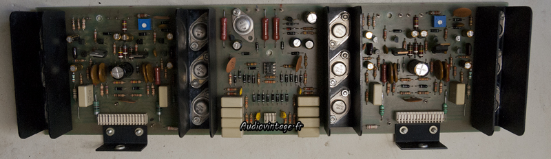

Section protection au milieu, avec de chaque côté les deux sections driver.

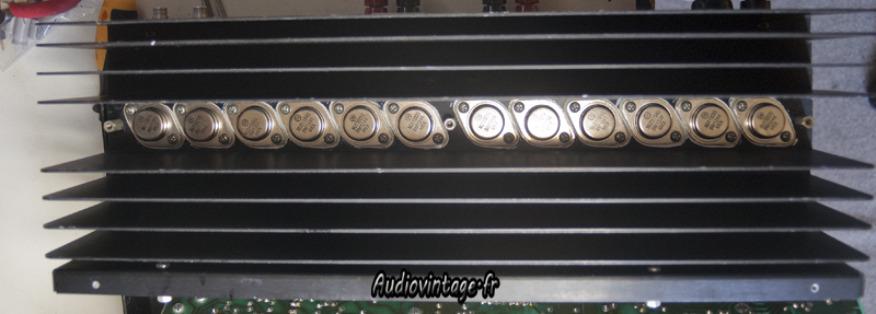

MJ11022x2, MJ11021x2,MJ21194,MJ21193, et ceci pour chaque canal.

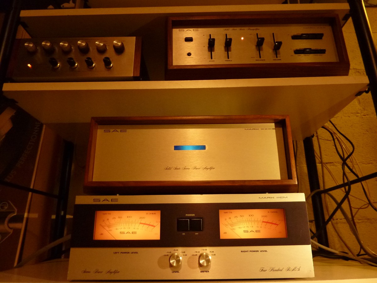

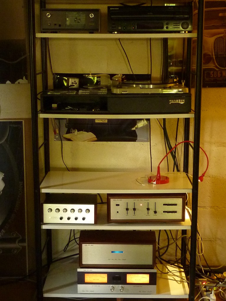

Aujourd' hui, transplantation du coeur des Orthophases pour l' ensemble SAE en remplacement des Marantz à tubes pour l' amplification des 2 X 18 cellules et des 4 haut-parleurs de grave.
La fréquence de coupure reste la même, les pentes également ... seul le seuil d' atténuation du filtre Pioneer SF-700 pour le réglage du niveau du grave change.
Je dois avant tout préciser que je n' ai pas essayé le préampli Mark XXX sur les Marantz.
Après avoir écouté bon nombre de morceaux que je connais bien, mes conclusions sont similaires au résultat obtenu avec les Siare Fugue.
Je suis à nouveau extrêmement surpris de la quantité d' informations et la luminosité supplémentaire dans la zone médium/haut-médium.
Même dans les plans sonores en profondeur il y a du gain, un "articulé" que je n' avais pas précédemment.
Pour ceux qui ont assisté à l' écoute des diverses versions de LS3/5 Dimanche dernier, je dirais que la différence est un peu similaire à celle que l' on obtient entre les Rogers de Romain (Marantz) et les versions DIY de Stéphane (SAE) ... du moins dans cette zone médium/haut-médium.
La courbe de réponse des cellules me parait plus linaire avec le SAE qu' avec les Marantz model 5 .. C' est moins montant, avec un peu moins d' acidité dans les hautes fréquences.
La stabilité et la tenue des notes me paraissent supérieures ... C' est net, ça claque, c' est implacable, impressionnant.
Curieusement le grave, alimenté par le Mark XXXIB, est en retrait par rapport au Marantz model 8B, excellent dans cette zone. Le SAE est moins ferme, moins linéaire, moins profond et nuancé ... mais sur les cellules, l' association avec le Mark IIICM est vraiment très réussie.
Le vu-mètres du SAE m' ont permis de constater le rendement plus que correct des Orthophases. Je n' ai jamais dépassé le "0" db dans la position -18db c' est à dire autour de 3 watts ..
