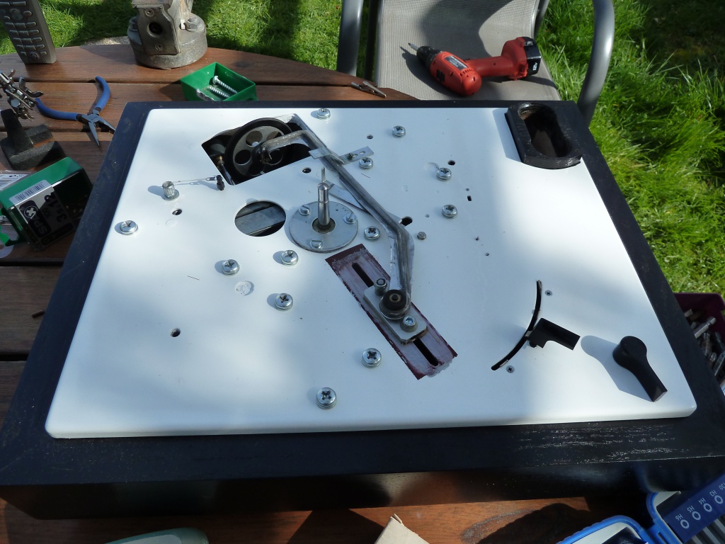

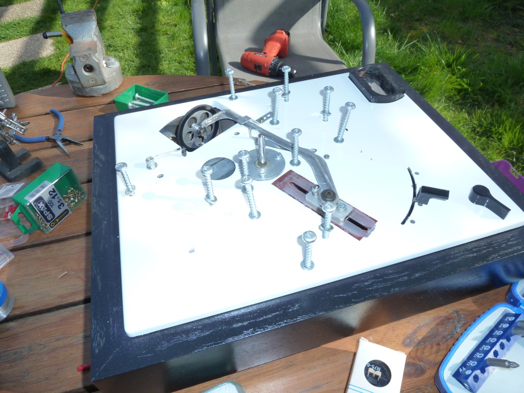

Puisse qu’avec les questions réponses j'ai commencé à en parler, je vais passer au montage de la platine sur le socle. L'idée n'est pas de moi mais encore de Jean Nantais, mais elle m'a parue fort judicieuse. L'idée, comme dirait une présentatrice d'émissions, est de faire un socle dans lequel toutes les vibrations, moteur palier, transmission soient canalisées, elles sont générées d'un point et la rigidité des différents détails et la rigidité globale les canalises vers une masse conséquente qui va les absorber. C'est ce qui faisait défaut aux socles où plutôt châssis d'origine qui ne pouvaient pas absorber parfaitement la puissance du moteur. Ce qu'il faut c'est un "socle" où le plus possible de mm2 de la platine doivent pouvoir être en contact et fermement couplé. Cela peut ressembler à ça:

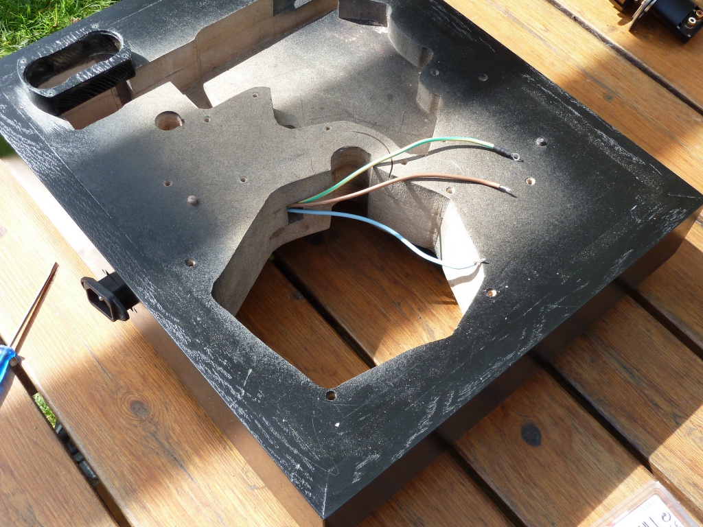

Le plateau,
Contrairement au plateau d'origine de fabrication économique et d'aucun intérêt, de plus en acier pour le miens ce qui interdit les cellules MC, le plateau be la 75 est une bête de course parfaitement étudier pour avoir une grande inertie et équilibré à 2000 tours min et qui participe grandement à la stabilité de la Lenco, avec son puissant moteur c'est un couple qui ne peut se faire impressionner par les pires des modulations, c'est ce qui donne cette dynamique et cette percussion si extraordinaire de cette platine.
Voici quelques photos en cour de travaux.
Le moteur et la platine sont désormais raccordés à la terre, ce qui n'existe pas à l'origine.
Pascal

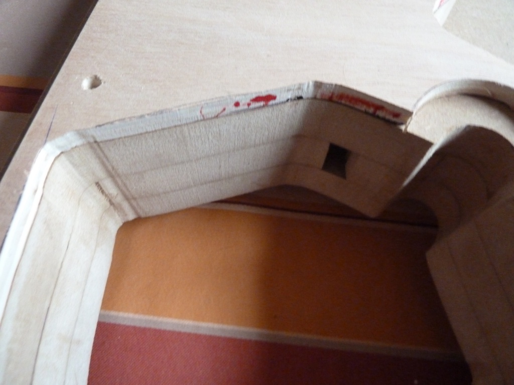

A tout hasard, ça n'a peut-être pas d'intérêt esthétique, pour éviter les éclats de surface sur les bois et contreplaqués que l'on coupe à contre-fil, il suffit de couvrir la partie supérieure (la partie en contact avec le socle de la scie) avec du scotch de camouflage de carrossier bien tendu.

Tu penses bien que la majorité du travail été faite avant que je ne commence le fil sur cette platine, en ce moment je fais des réglages de mise au point de l'entrainement, je chasse les bruits et je règle la mise en rotation, avec la plaque de métal ajoutée le poids de l'ensemble bras de galet et galet est plus lourd et il y a des frottements.
Ton information pour faire de belles découpe est un bon rappel pour moi, on sait des choses auxquelles on ne pense pas des foies, cela dit je ne fais pas de vente et je ne m'attache pas trop aux parties qui ne seront pas visibles d'autant que sous la plaque j'ai retouché au ciseau à bois. Par contre j’essaye de faire attention au visible. C'est l'un de mes regrets d'ailleurs, j'aurais aimé faire faire les peintures par un carrossier mais ce n'était pas possible financièrement.
