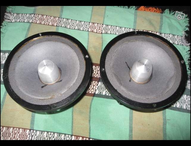

Pour nettoyer les restes de suspension j'ai pris une pince à épiler et différents tournevis dont un mini mini pour gratter le cône. Les miens ont été équipé en suspension mousse noire assez aérée. Ça me parait mieux que le travail qui a été fait sur cette paire dispo en ce moment sur le bon coin :
Y'en a pas mal en vente en faite en ce moment. :shock:

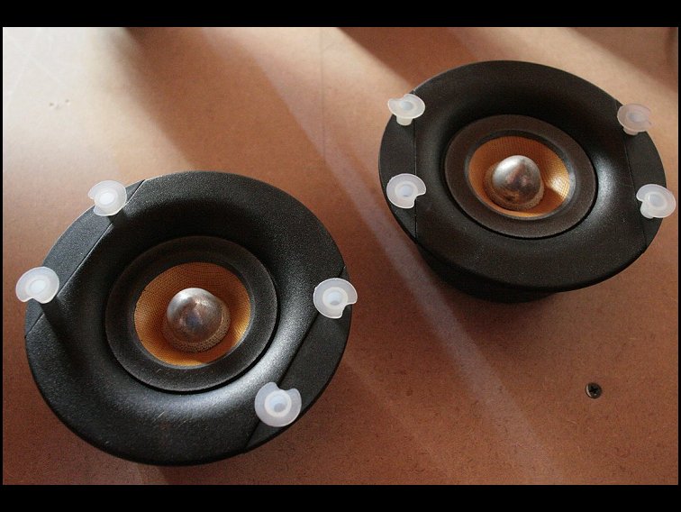

J'ai finalement craqué pour les TWZ de S.Houlbert. Ils sont impeccables. :love:

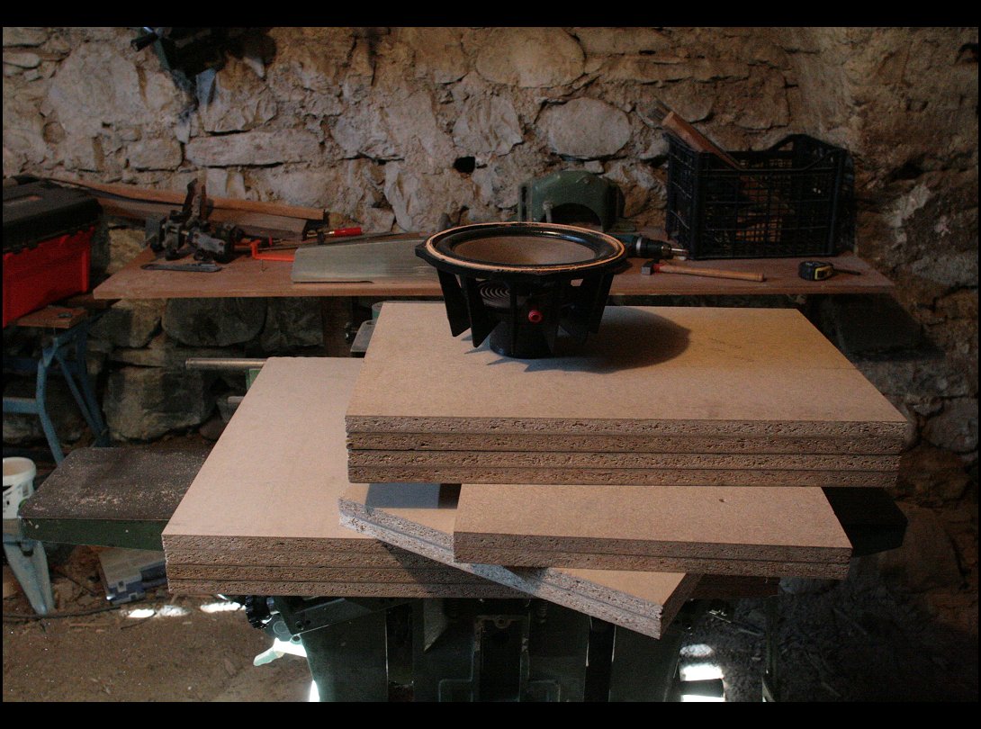

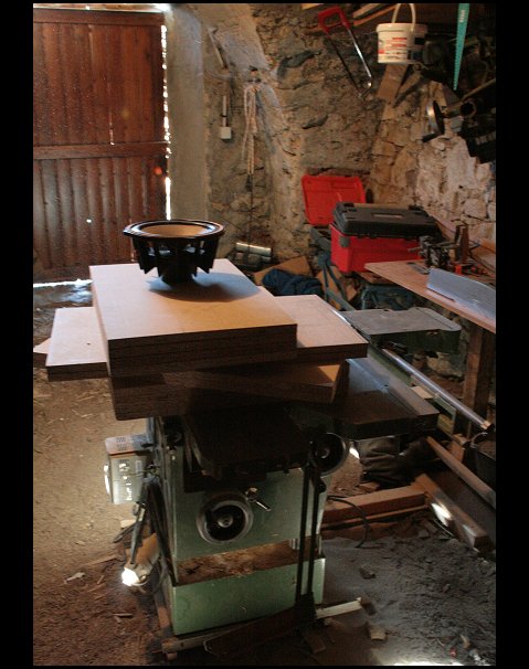

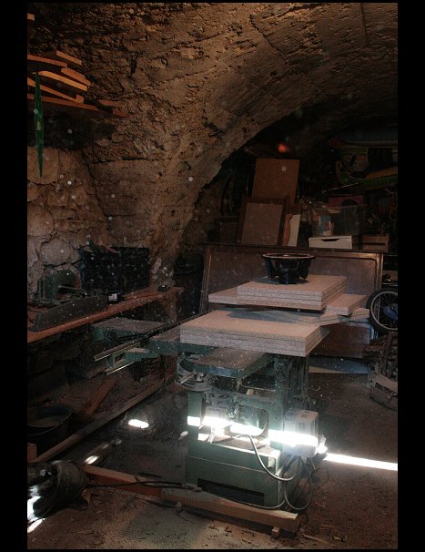

J'ai déjà bien avancé les caisses des boomers. Elles seront en aglo de récupe 100% plus que pas chère. Charge close de 127,5 litres (sans les tasseaux de montage).
Dimensions ext. : 700x600x390mm. La façade étant la moins large, la hauteur, la plus longue.
Elles sont profondes car double fond + sable.
Nouvelle machine à bois ! :mossieurpropre:
