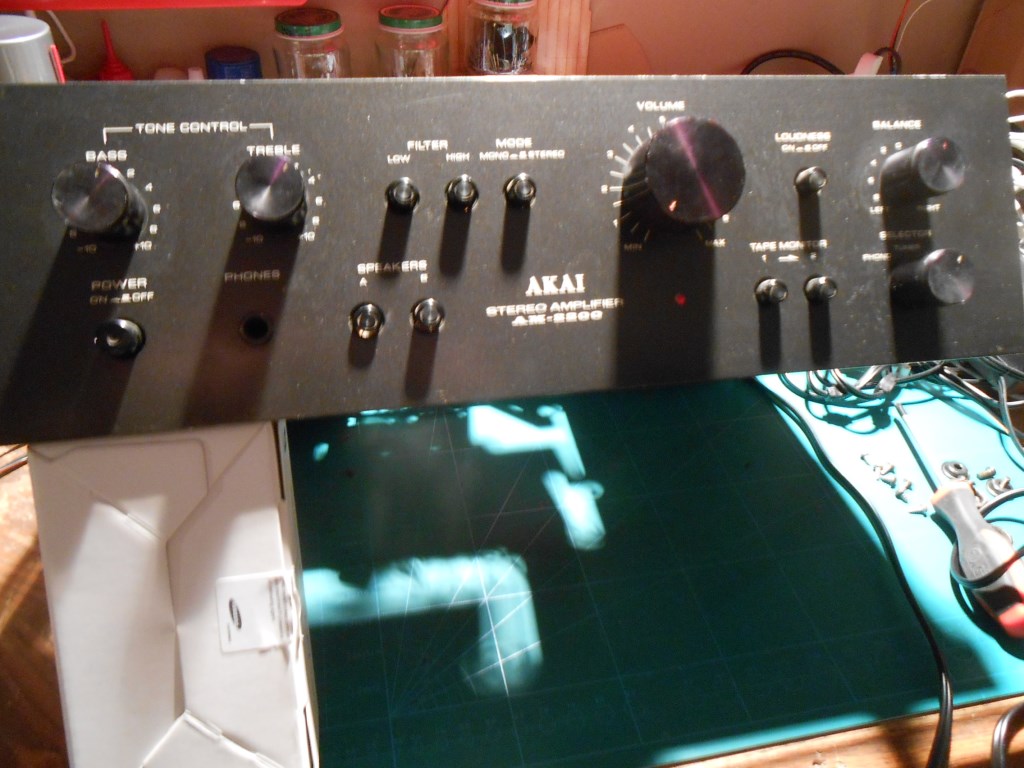

Je viens à mon tour de rejoindre le cercle des propriétaires d'un AM-2200.
Toutefois ma version est celle avec la façade black, qui semble un peu moins courante.
Beaucoup de chose à faire, donc passage par la case Atelier.
Ci-dessous une photo de cette dernière actuellement.
J'ai fait une mauvaise découverte lorsque j'ai appuyé sur le bouton power, en effet pas de voyant s'allumant, en revanche du son normalement.
Qu'en est il? Cette version pourrait elle être si ancienne qu'elle en ait été dépourvue? C'est bizarre car rien ne semble avoir été retiré, et compte tenu du niveau de compétence en électronique de l'ancien vendeur qui le détenait de sa famille je ne pense pas qu'il y ait eu d'intervention.
Je joins 2 photos pour que vous jugiez.

Pas d'inquiétude si mes souvenirs sont bons chez moi non plus il n'y avait pas de diode ou de témoins de mise en route. Enfin si un Buzz haha !!BZH Marantz 35 a écrit :Je viens à mon tour de rejoindre le cercle des propriétaires d'un AM-2200.
"Je est un autre." - A. Rimbaud

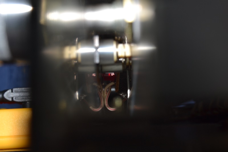

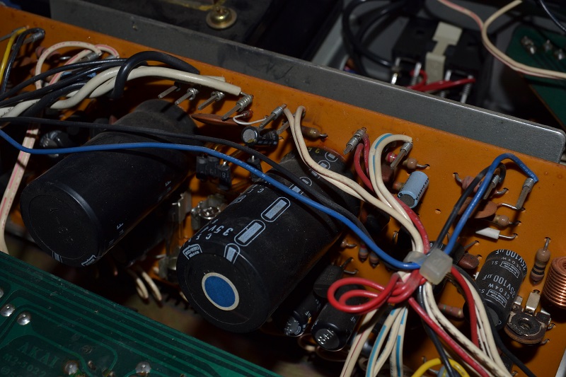

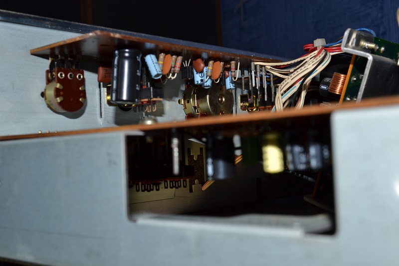

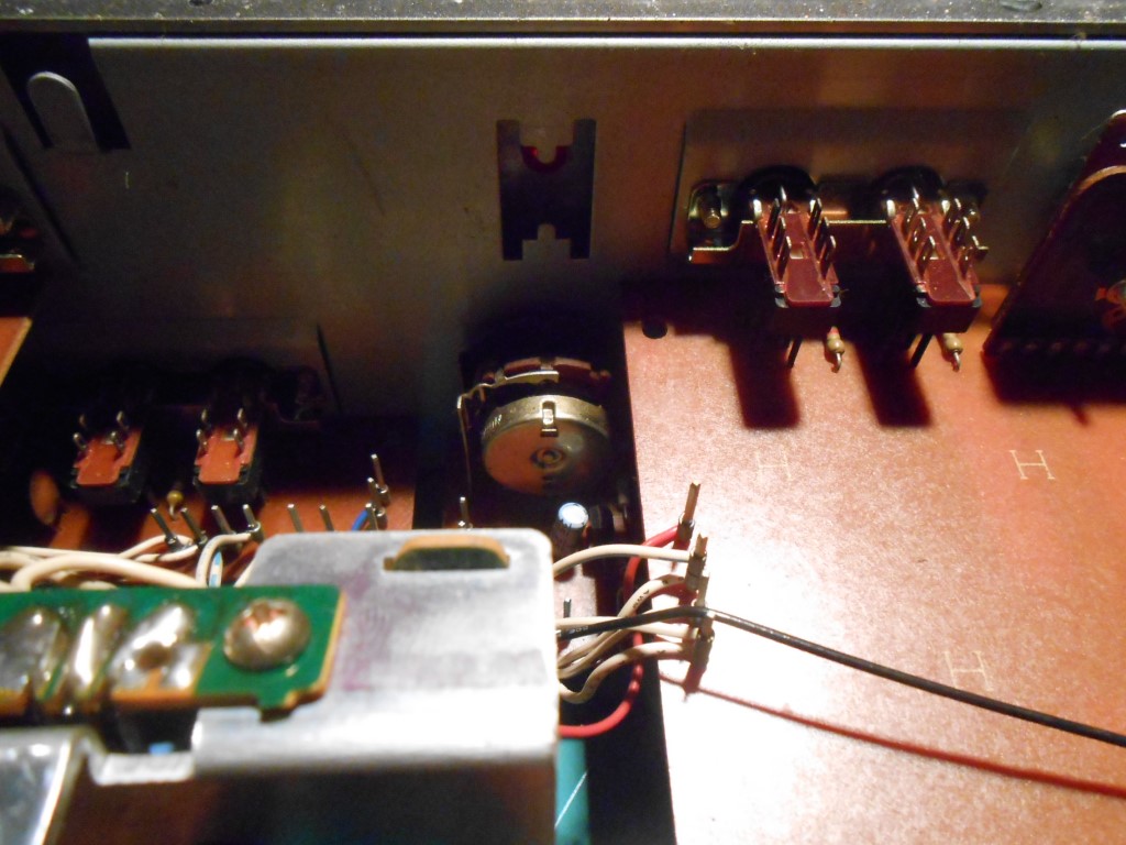

Voici quelques photos prises sur mon matériel. Pour info la led est alimentée depuis la carte principale. Ce sont les deux fils qui sont situés au dessus du gros condensateur (celui de droite sur la photo qui montre son pôle négatif). J'ai mesuré une tension continue aux bornes des 2 fils (blanc / blanc liseré rouge) de 1,2 V. La led est montée sur un petit morceau de circuit imprimé. L'ensemble est maintenu contre la façade par un petit morceau de mousse.
Les fils d'alimentation : La découpe dans la façade interne, là où les 2 fils arrivent : Une autre vue de la découpe : au centre de l'image La led rouge sur son circuit (remarque : l'image est doublée par le reflet) J'espère qu'elles te seront utiles.
