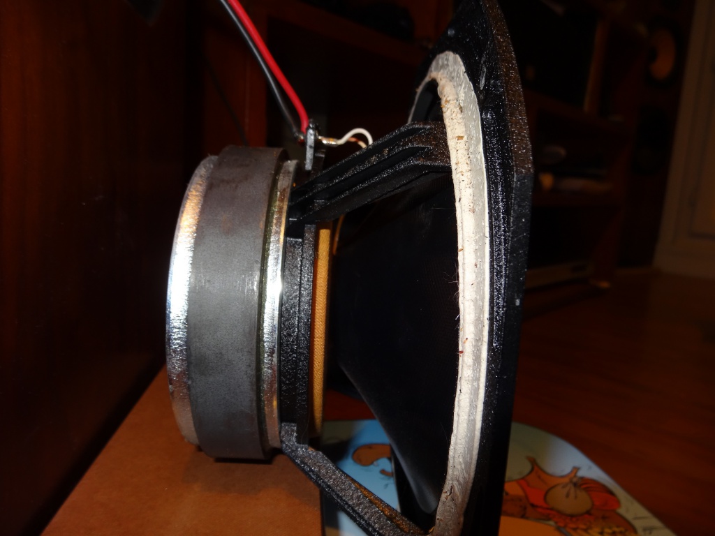

Utilise une spatule ou un tournevis plat très large pour essayer de le décoller de son logement. Normal il est en place depuis....
Attention, enceinte couchée, jamais debout parce lorsqu'il va se décoller de son logement il vaut mieux éviter de se le prendre sur les pieds.....

J'ai réussi .... enceinte debout
mais j'avais mis un gros coussin au cas où.
Quelques photos :
Les 2 fils qui sortaient. Ils sont maintenant bien fixés (écrou) aux bornes de cablages.
C'est vrai que ça fait mieux maintenant. Vous avez bien fait de me foutre la honte
Quelques photos :

Super Jeff, tu es un vrai vintageux maintenant
Un beau filtre effectivement, avoue quand même que c'est mieux comme ça....
J'adore la laine de verre couleur barbe à papa, ça me rappelle mes Sampan 303.

Beaucoup de condensateurs de différentes sortes dans ce filtre
Le bleu est surement un MKP ERO, le petit gris un F&T, le noir un SCR, le gros gris je connais pas...
En revanche, je connais un peu les dorés/orangés qui sont des ROE bipolaires chimiques : ceux là peuvent très mal vieillir et jouissent d'une réputation rarement à leur avantage. Je dis ça car la semaine dernière j'ai démonté moi aussi une JM LAB Opal qui en contenaient dans son filtre : le tweeter s'était mis à grésiller de plus en plus fort ces derniers temps... Après avoir mesuré un de ces condos qui avait dérivé de plus de 20% à la hausse et avec un ESR très bof, je pense avoir trouvé le coupable.
Bref, je crois qu'il va falloir que tu t'y penches si tu veux retrouver les qualités originales de ces superbes Onyx

sur ces JMLAB, les chimiques sont uniquement dédiés aux coupures, pour les condos en série sur les tweeters et les médiums on trouve généralement du plastique en MKT ERO. mais oui, ça ne fera pas de mal de remplacer ces chimiques de toutes façon.
et bravo Jaif pour l’effort d'avoir remis sur pieds ces enceintes et bravo au coup d’œil les gars, j'avais même pas percuté les fils qui partaient on ne sait où.

Merci pour les infos.
Les symptômes sont "visibles" ou il peut y avoir une perte progressive et difficilement décelable sans comparaison ?
Si une voie ne fonctionne plus je vais m'en rendre compte mai si c'est plus subtile....
Et puis là il faudrait que j'achète un fer à souder et que je fasse des essais avant car ça fait très longtemps que je n'ai pas touché à un fer

Bonjour Jeff, et oui un fer a souder, une pompe a dessouder et un multi mètre pour mesurer les valeurs des Condensateurs c ,est l'équipement de base indispensable

dans ce cas, c'est difficile à déceler sans comparaison, parce que ces condos gèrent la fréquence de coupure passe-bas des graves dans le filtre qui doit être du 2eme ou 3eme ordre, une modification de valeur du condo entrainant une modification de la fréquence de cette coupure est difficilement décelable à l'oreille.
