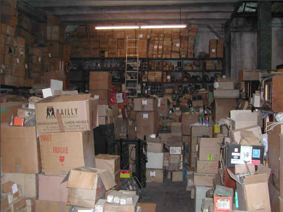

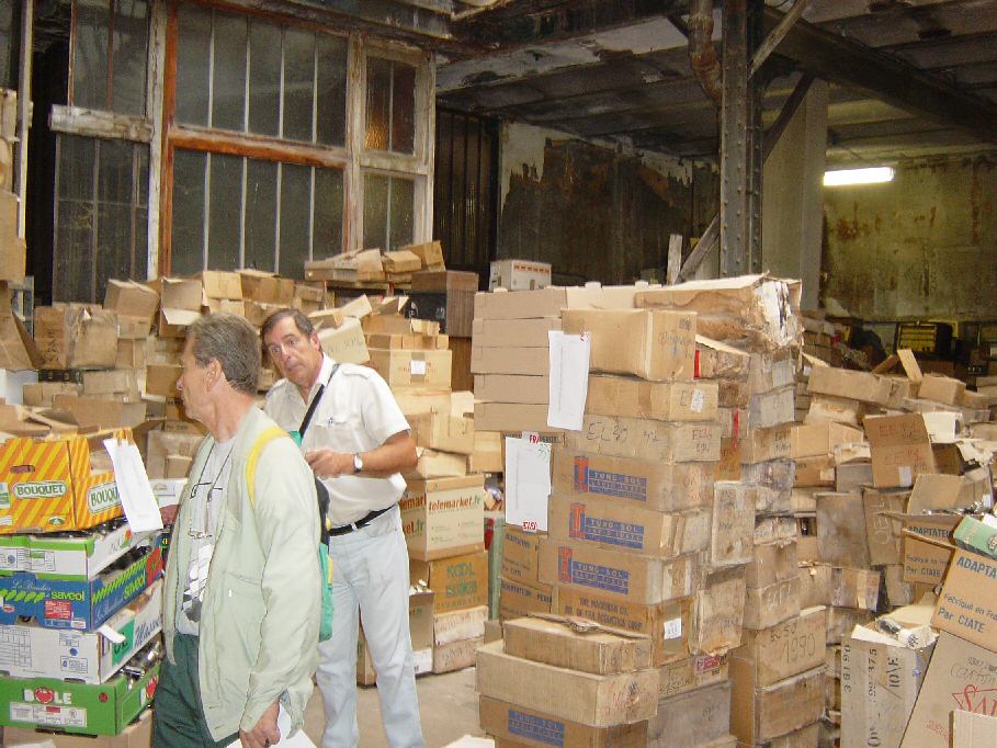

PS : quelques clichés de la liquidation de Radio Tubes (visibles sur Radiofilforum , pas de moi )
Exposition des lots.jpg (123.86 Kio) Vu 4991 fois

Mazette , mais c'était une véritable caverne d'Ali-Baba :/
Marc.
Marc
Yves
Messages : 4409
Re: la pentode NF2 VALVO
Message par Yves »
:stress: :aaah:
Wagtbtoobz
Message par Wagtbtoobz »
Oui, ahurissant, le chiffre détaillé est impossible à connaitre, certains lots étaient évalués en nombre de tubes mesurés au POIDS unitaire . On a pu - en gros - en dénombrer trois millions , oui , je répète : 3 MILLIONS . Là dedans il y avait un volume énorme de tubes militaires anglais , des fabrications superbes MAIS avec des supports exotiques faits pour être incompatibles avec d'autres appareils, même les "octals" étaient d'un gabarit différent pour rendre impossible l'insertion sur un octal US. (Les allemands savaient faire aussi avec les RV12P2000 et d'autres) . Toutes les CV57 qui circulent proviennent de là . On trouvait des séries de tubes foirés à la fabrication (en télévision en particulier), une centaine de kilos de valves au mercure mortes (que faire du mercure ??) et parfois des trouvailles de derrière les fagots . Les photos rendent compte d'une partie seulement des locaux , la seule cave du boulevard du Temple était déjà remplie de 50 fois au moins de ce que l'on voyait sur la photo du mur ... de droite , puisque le mur gauche était identique 8-)

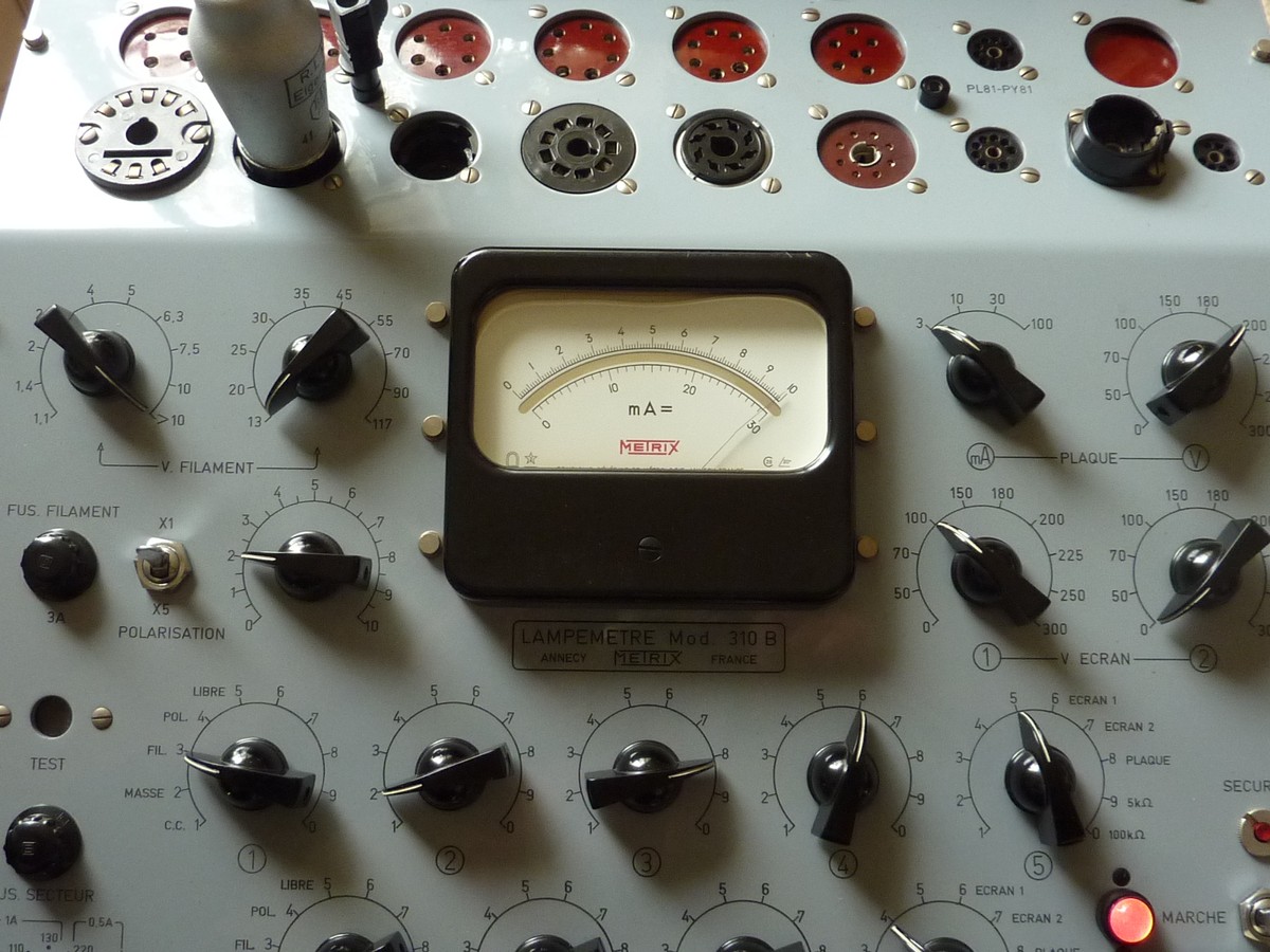

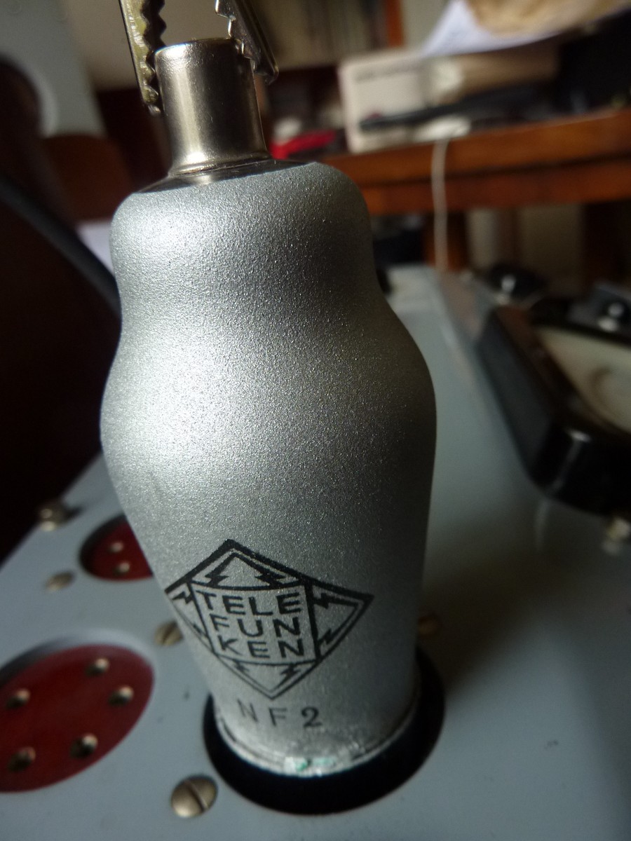

3ma (pile poil) de débit pour 200volts sur anode et 100volts sur G2 .....G1 -2volts
2,2ma/volts (pile poil)
P1150187 (Copier).JPG (211.83 Kio) Vu 4856 fois
P1150188 (Copier).JPG (206.63 Kio) Vu 4856 fois
P1150190 (Copier).JPG (241.77 Kio) Vu 4856 fois
Sur échelle 10ma ... et pour 1 volts de déviation sur G1 ... 5,2ma sur anode.
P1150191 (Copier).JPG (168 Kio) Vu 4856 fois

Ah wééé ! :yes!: "RLM Eigentum ": propriété du service des lignes (longues distance) du Reich " je crois :miam:
