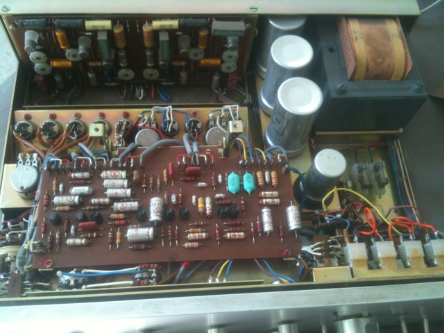

bonjour
je deplace le fil de mon post ici car c est le meme ampli

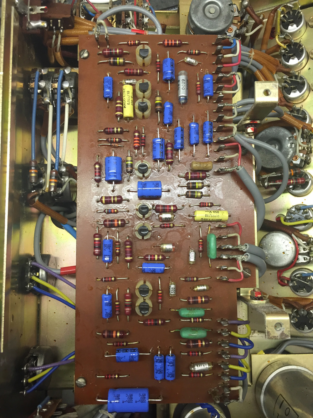

voici quelque photos apres ouverture
l interieur est niquel les isolants n on pas bouges
peut etre serai t il plus prudent de changer les condos mais en tout cas il fonctionne

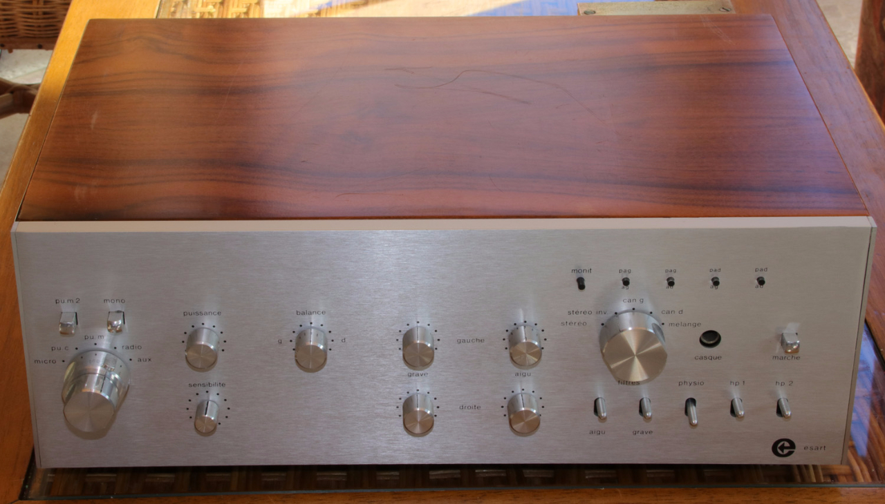

Allez aujourd'hui pause expos et hop on va chercher un Ampli Esart E 150 S2
L’esthétique est quasi mint, hormis quelques rayures sur le coffret; mais rien de grave...
Je part pour plusieurs expos mais promis au mois de décembre je m'y attaque; le temps de trouver de belles capas a sortie axiales...

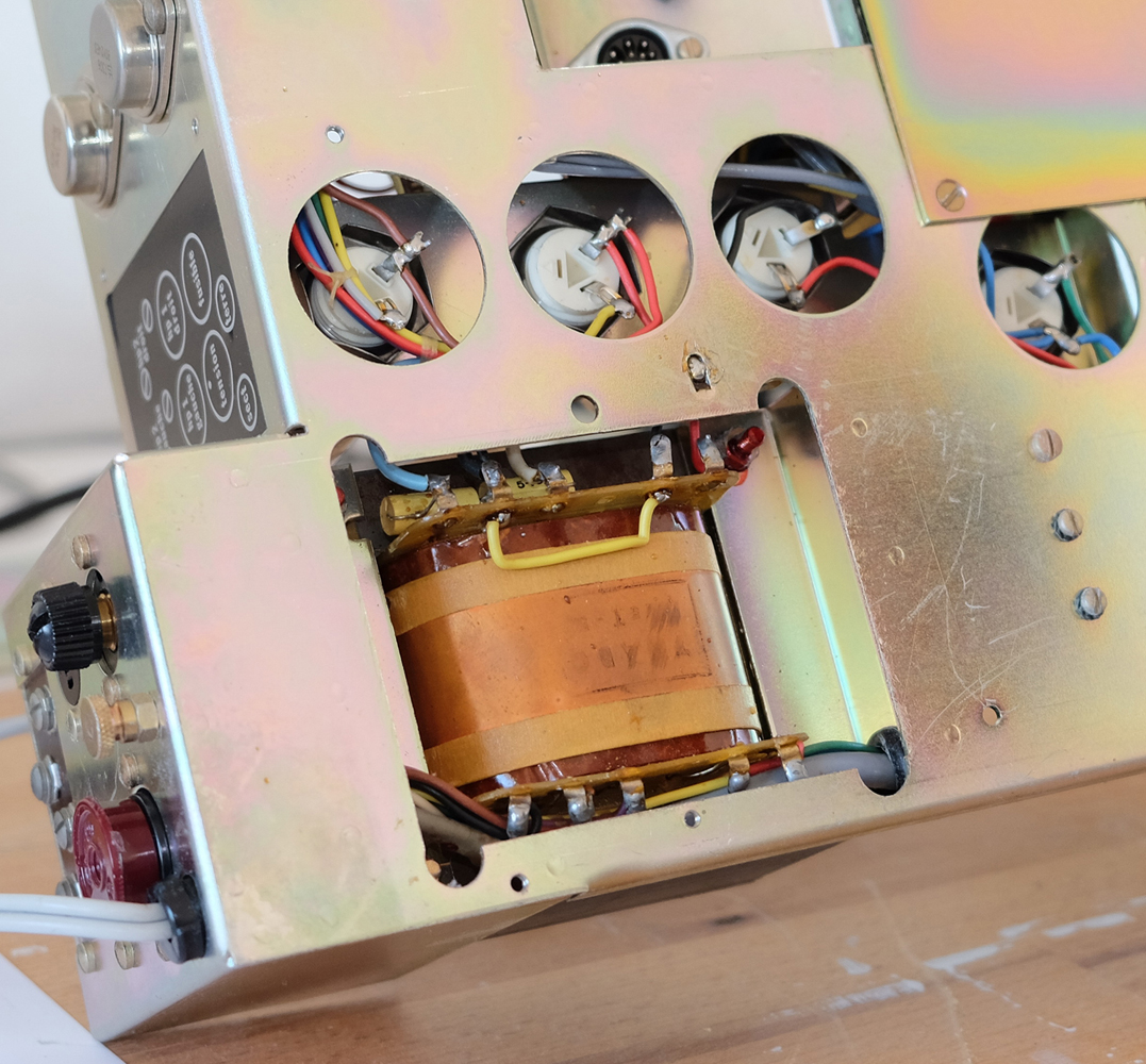

Me voici également avec un Esart E150S2 (bien qu'il soit marqué, au dos E150... la doc était celle du S2 et il semble que ce soir bien le cas)

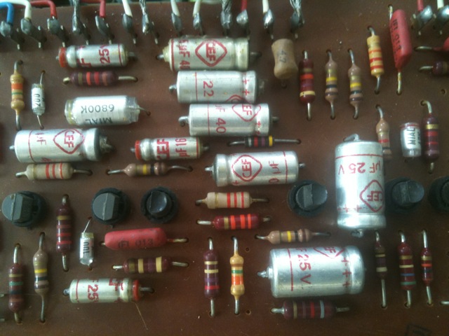

Bien entendu beaucoup de travail dessus... Il ne fonctionne pas très bien et il est plein de "fils rouges" et "CEF bouts rouges"...
Le hic, pour l'instant, c'est que le plan ne semble pas correspondre vraiment à la réalité...
Par exemple, il y a deux capa après le transfo d'alimentation que je ne trouve pas sur le plan Je vais commencer par tester les différentes cartes individuellement et changer ce qui doit l'être;
Des photos suivront.
Quoi qu'il en soit, je suis ravie de commencer par cet ampli que je trouve vraiment très attachant tant par son esthétique que par l'histoire Esart.
J'ai récupéré en même temps le caisson qui lui... ne fonctionne pas du tout, mais je m'y attaquerai après)

Chouette ce vieil Esart... Sauf que l'on ne lit rien sur son potentiel musical!

Bon suis un peu fatigué
T’inquiètes pas pour les schémas,c'est un peu pagaille chez Esart.
Au fait on attend tes impression sur l'ampli dans son jus.
Tardes pas trop à virer tous les CEF et surveille les cables rouges,surtout dans les nappes sortie alim..

Pour le boulonnage, je vais faire l'impasse...
Pour ce qui est de mes impressions sur l'ampli, pour le moment, je ne peux que donner mes impressions visuelles car côté écoute, il va falloir d'abord changer les câbles (qui sont tous cassants) et les CEF (probablement même ceux qui n'ont pas de bout rouge...)
L'intérieur est clair et "bien ordonné" mais les montages de cartes sur charnières, bien qu'ingénieux me semblent un peu inutiles dans la mesure ou il faut dessouder pour sortir les cartes. les torons sont magnifiques!... mais j'appréhende déjà le fait de les défaire (et surtout de refaire un toronnage aussi beau) pour changer les câbles rouges...
- Messages : 14
- Enregistré le : lun. 14 mars 2016 18:53
Re: Esart E150S2
Et bien voilà! Ça y est! Après avoir cherché longtemps à trouver des correspondances entre mon ampli et les schémas trouvés sur le net, nous avons fini par changer toutes les capacités, les fils rouges, les ampoules...et ça marche!!! Par contre je ne sais pas trop à quelles enceintes le marier (j'écoute plus volontiers du jazz vocal), j'ai trouvé des ditton3 , est ce une bonne idée? Des photos à suivre

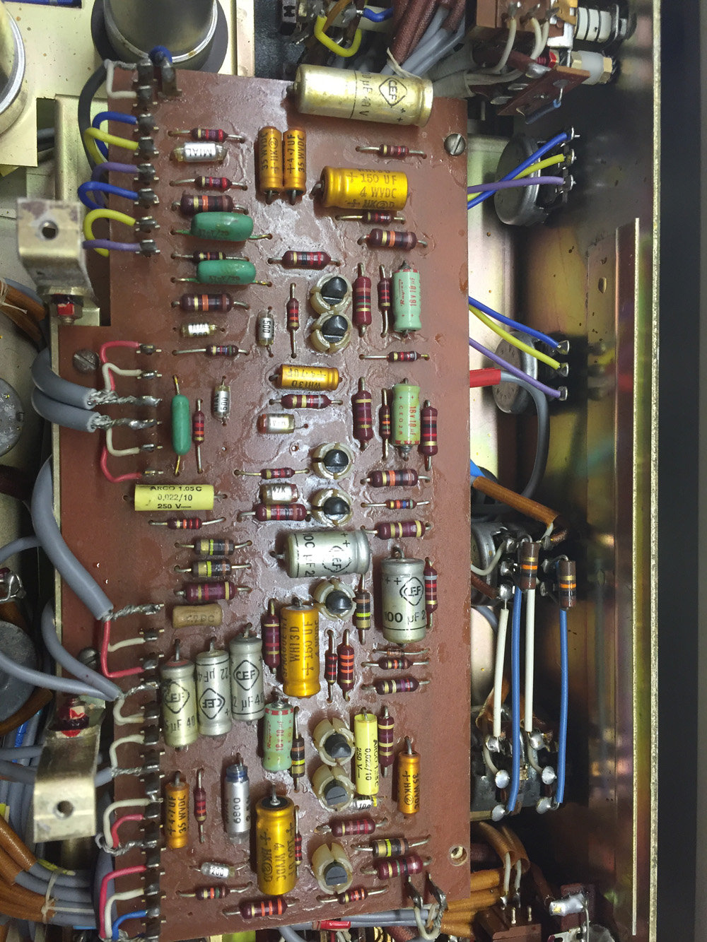

Et bien moi je viens de commencer son recapage, pas de CEF a bout rouges dans le mien et les fils rouges sont parfaits...
Par conte le cableur a recourber toutes les pattes des condos, galère a dessouder...
Reste la carte ampli a reviser, pas mal ses cartes montées sur équerres pivotantes...
Condos Vishay a sorties axiales...
