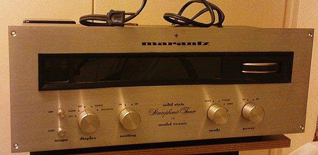

Je possède aussi un Marantz, le MODEL 20. C'est encore du haut de gamme actuellement malgré 40 ans d'âge. Ce tuner a pas mal tourné, le tube image de l'oscilloscope intégré a des traces d'usure. C'est le seul apparail Marantz de ma collection. Malgré la fiche américaine d'origine, c'est un modèle pour l'Europe 115/230V.

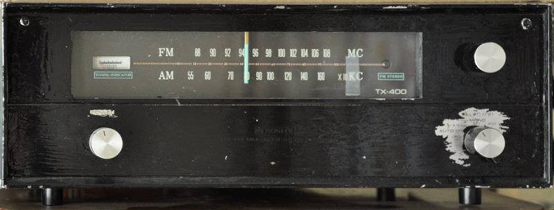

Un Pioneer à tubes de 1969 cette fois. Il est plutôt bon. Le problème est qu'il a été repeint en noir. La peinture a ensuite été grattée pour pouvoir ressortir les inscriptions d'origine. C'est même pas un bricoleur qui l'a fait, chez nous on appelle ça un bracaillon. :evil:

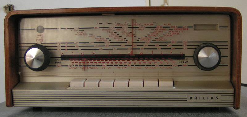

Plus ancien encore, Ce Philips mono de 1961 qui est vraiment surprenant. Même en AM il est haute fidélité grâce à sa sélectivité commutable 5 ou 15kHz. En FM, même en mono, il peut encore en montrer actuellement. En plus il est dans son jus, même les tubes sont d'origine!

belle collection :yes!: j'aime bien le premier revox et le marantz bien sûr.

Si ton Marantz model 20 est moins sensible et moins bon à l' écoute que les autres, c 'est qu'il a besoin, d' un bon nettoyage voire d' une désoxydation surtout coté entrée/sortie de l'étage FI et également du condensateur variable d'accord.
Si il s' agit du model 20B, tu peux également avoir une dérive des FET de l'étage d' entrée et de fait une perte de sensibilité et de gain.
Il ne faut pas oublier que ce tuner est le dernier model Marantz sorti des usines de Woodside à New York, il a été mis au point par Sid Smith et Dick Sequerra comme son prédécesseur le 10B. C' est l'équivalent du tuner équipant le model 19 et une évolution du tuner équipant le model 18.
C' est une bête de course !!!!!!!!
Il faut aussi IMPERATIVEMENT changer les capa bleues d' origine " HOLLAND " dans le chassis !!! par des capas du genre (si possible Roederstein )

Merci klemp01 pour les indications. Mon tuner Marantz est le 20 sans le "B" et il va bien merci. Je n'ai que les ampoules du cadran à remplacer. Le tube image est un peu marqué parce qu'il a passablement fonctionné mais il n'est pas pompé. La sensibilité est bonne actuellement. J'ai observé qu'il n'a jamais été ouvert, il est dans son jus. Je n'ai pas encore regardé dans les modules ce qu'il y a dedans. Sans le service manual et pas les appareils de mesure pour la radio FM, je ne touche pas aux réglages.
Quelle est la raison pour remplacer les électrochimiques Philips? Tension de service trop juste ou baisse de capacité?
Re: Réception FM
Si ce sont celles d' origine, elles séchent et perdent de leur valeur capacitive.
Re: Réception FM
Les lampes sont des GE55

OK pour la baisse de capacité, pas de souci.
Pour les ampoules, j'aurais trouvé si je l'avais ouvert.
Je m'en occuperais à temps perdu.
