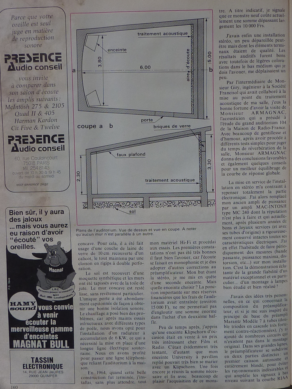

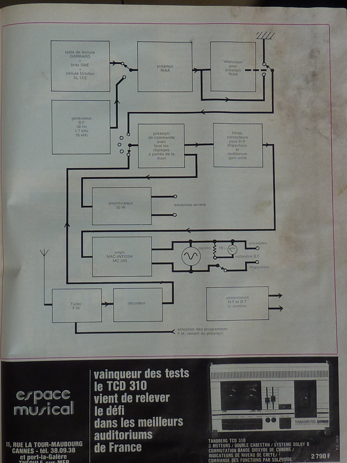

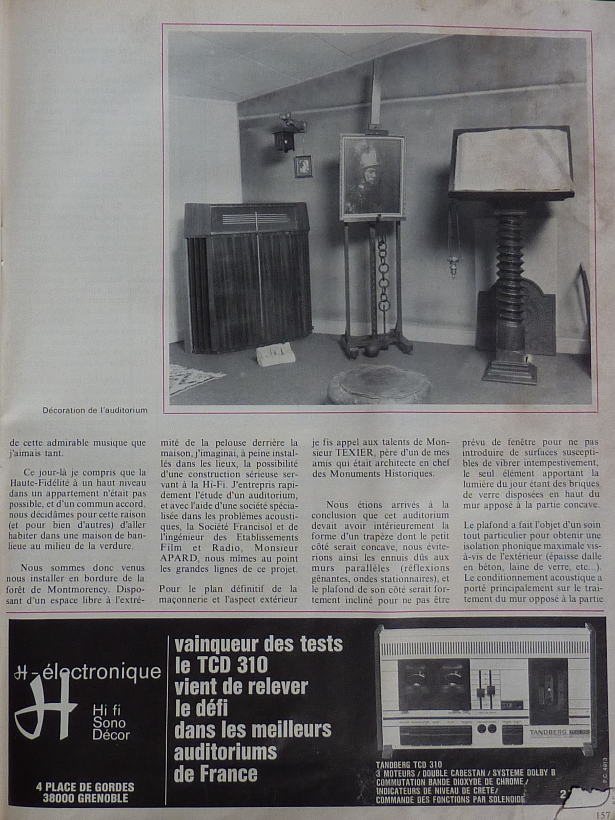

Dans les numéros 1 et 2 de Nouvelle revue du Son de Septembre et Octobre 1977

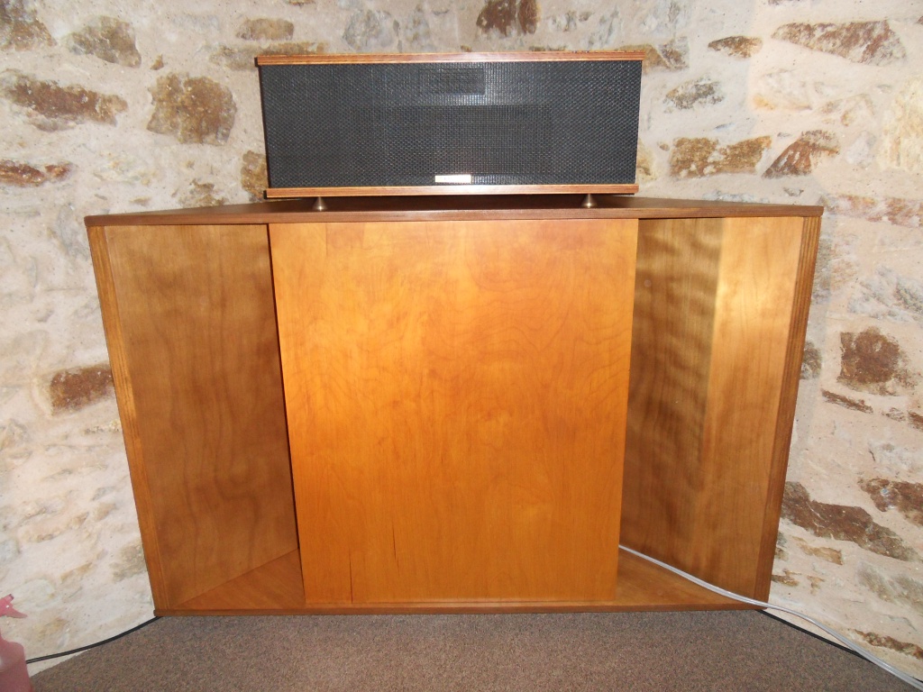

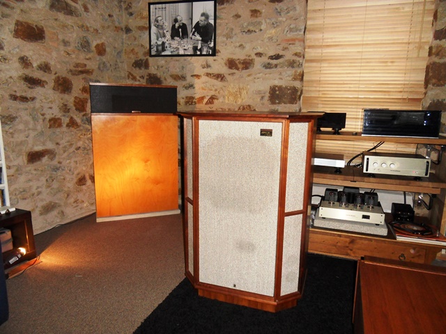

Comme Damien me l’a gentiment demandé dans les commentaires de photos d’instal, je vous présente mes Klipschorn.
Les voici, le jour de leur arrivée. Elles ont remplacées, avantageusement, des Tannoy GRF.
Les Klipschorn ne sont pas des enceintes faciles.
Déjà il faudrait, dans l’idéal, une pièce rectangle, des angles droits avec des murs planes, et un sol en "dur".
Ca commençait mal, je n’ai aucun de ces critères dans mon bureau. Ben oui, tout mon bazar est dans mon bureau, vous savez ce que c’est … le WAF.
Mon bureau est à peu près carré, murs en pierres donc non planes, et à l’étage sur plancher bois.
Il a fallu composer avec tout ça.

J'ai d'abord fait des faux angles en contreplaqué de 38 mm.
Faux angles fixés aux murs, mais à 5 cm des murs.
Le vide comblé par du sable.
Contact au sol : 3 Aktyna.
Ca commençait à marcher sérieusement mais j’avais toujours une onde stationnaire qui agissait dans la largeur de la pièce. Et pour le coup, on peut pas déplacer les enceintes…

Ha, j'aime bien les (basic) Klipshorn.
Mais, deux questions:
1) Pourquoi des ouvertures sur la partie haute?
Le(-s) concept(-s) de Paul K prévoyait une fermeture ... (évité les pertes en rendement acoustique)
2) Suivant Paul K, la partie haute "pavillon mid et tweeter" est normalement bien (solidement) "fixé" avec le pavillon grave du Klipsch afin d'éviter des vibrations de sympathie du grave vers la partie haute ....
Félicitations pour la mise en oeuvre du haut rendement acoustique (et pour ton WAF "high level")....

Ouvrir le haut de mon angle, je l’ai fait par la suite.
Toujours dans l’optique de résorber cette petite résonance, le fait d’ouvrir le haut, de laisser passer plus librement l’air, cela était bénéfique.
Aujourd’hui, il suffit que je plaque la tête médium-aigu dessus, en serrant les fixations prévues d’origine, pour boucher ce haut.
Mais après essais, cette tête médium-aigu positionnée sur des cônes me semble apporter plus d’intelligibilité. Aussi je les ai penchées, elles piquent légèrement du nez vers le point d’écoute.
