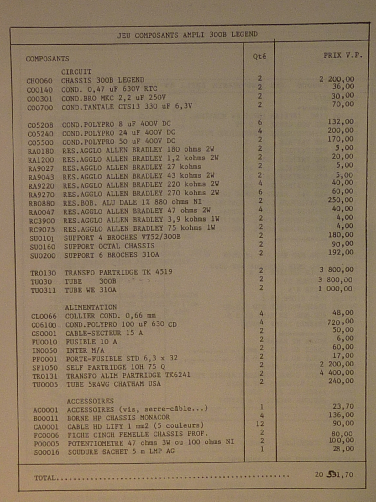

Puisque Marc en parle, le détail de ce que proposait la Maison de l' Audiophile pour le 300B Légend il y a environ 20 ans
Les tubes 300B proposés étaient à l' époque les Cetron.... les Western Electric se faisaient déjà rares et étaient déjà beaucoup plus chers, et il n' y avait rien d' autre... !
Haa si ...pardon :? ... il y avait déjà des tubes chinois de disponible
