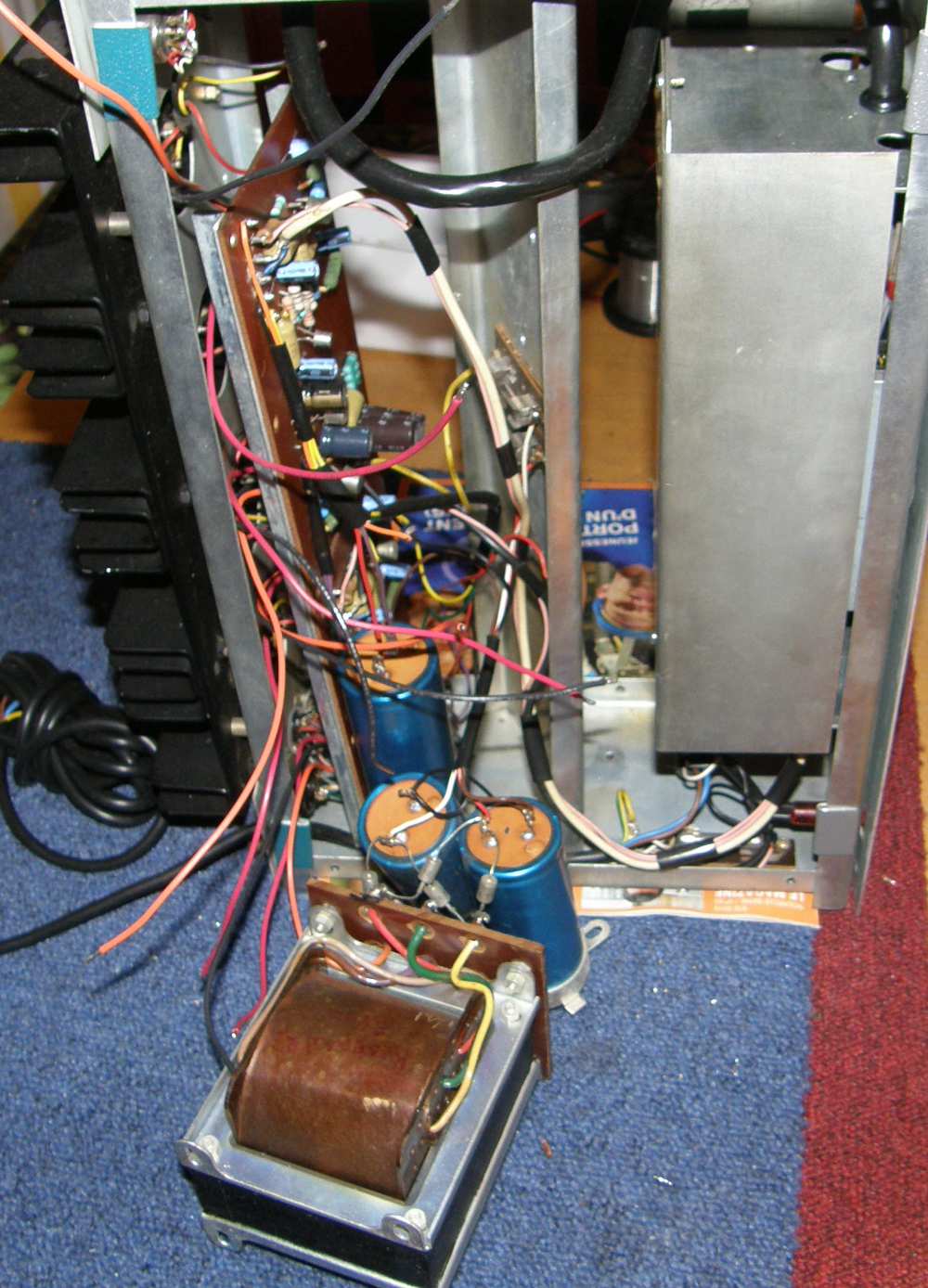

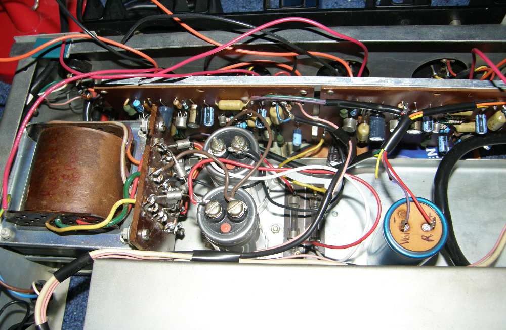

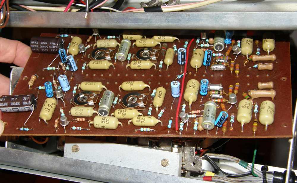

Déjà plus de 15 heures dessus et ce n'est pas encore fini !
Suite des opérations:
1°/ Finalisation de la remise à niveau de la carte préampli.
2°/ Vérification des pistes et soudures par transparence à l'aide d'une lampe.
3°/ F2 dans les potards et commutateurs.
4°/ Remontage du transfo et mise en place des 4 gros chimiques NOS.
Ce qu'il reste à faire:
1°/ Graissage des transistors de puissance et raccord de ceux-ci avec les nouveaux fils.
2°/ mise sous tension avec un variac et tests finaux.
Ohm Sweet Ohm
