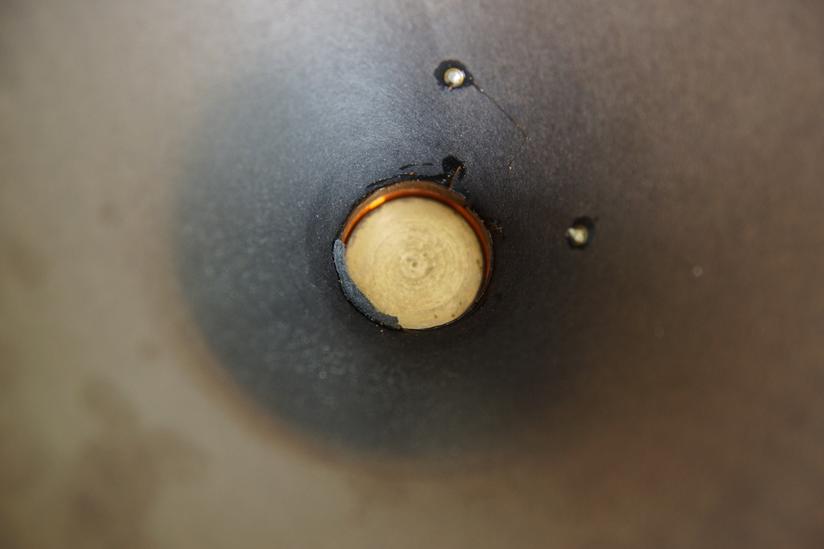

...Je remarque que le cône d'aigu est aux 3/4 décollé. :stress:
le HP dont le cône est décollé
Plus près
Plus près
Bon. Je décolle complètement. C'est l'occasion de faire un petit test audio. Je branche rapidement et constate que oui (mais on s'en doutait; hein), sans le cône qui fait office de cache poussière, les aigus sont bien tronqués.
Cône aigu, face
Cône aigu, face
Cône aigu de profil
Cône aigu de profil
Le hp sans cône...
Le hp sans cône...

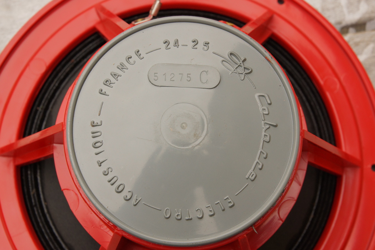

J'en profite pour enfoncer le hp avec les mains, histoire de voir si ça ne frotte pas, sur les deux enceintes. Tiens, un hp résiste plus que l'autre, bizarre (celui qui est abimé). Je démonte, et autre surprise : le hp abimé affiche une étiquette de 5 ohms, l'autre, de 4 ohms. D'ailleurs, sur la photo en pied, l'aspect du hp est différent, c'est le 4 ohms. À la mesure, les deux sont, à 0,1 ohms près, identique : 3,4 ohms pour le 5 ohms et 3,3 pour le 4 ohms. Bon, sur l'enceinte abimée, le cache s'était enlevé plus facilement que sur l'autre. Je suppute un remplacement :-(
C'est là où je me dis que pour le prix, bon, je peux supporter ce désagrément.
Je décide de passer à la réparation : colle néoprène GEL (voui, parce que ce serais dommage que ça coule dans l'entrefer). La matière est plus ou moins absorbante, je précolle et laisse sécher, puis recolle et place immédiatement et correctement (attention, on n'a pas le droit à l'erreur, la prise est immédiate) le cône d'aigu.
Test à la main : tout bouge, rien n'a coullé. Ouf. Essais son demain...
le dos du hp :
le 5 ohms, de dos
le 5 ohms, de dos

Ma réparation semble avoir marché, la première écoute fait sortir un aigu de bon alloi.
J'essai d'entendre une différence de son entre les deux hp qui semblent différents, et il y en a une, malheureusement. Le hp 5 ohms semble sortir un peu plus de medium et très légèrement moins d'aigus, mais l'oreille collée dessus.

La première photo est donc celle du HP 4 ohms, quel est l'espèce de matière blanchâtre sur le pourtour de la membrane? Je n'ai jamais vu ça sur des 24b25c.

guigui28 a écrit : Je ne savais pas que le bi-cône n'était rien de plus qu'un cache noyau. C'est tout de même curieux, que cette mini membrane puisse "amplifier" le niveau d'aigu.
à des fréquences élevées, le cône de papier de la membrane principale ne se comporte plus en "piston" pour reproduire les aigus, la vibration donnée par la bobine se perd dans la membrane en "fractionnant", seul une petite membrane plus rigide peux continuer à transcrire les fréquences plus hautes, d’où le bi-cône.
