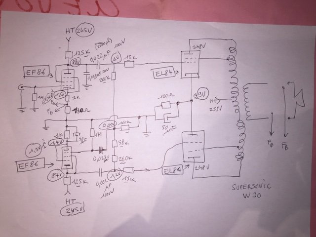

bonjour tout le monde. J'ai acquis un ensemble préampli CLEVOX + tuner + 2 amplis ANDRE RADIO 108, avec leurs superbes transfo de sorties SUPERSONIC W30.
J'ai analysé, le schéma du préampli, mais c'est pratiquement inextricable, et aussi le schéma des amplis, qui lui est plus simple. Il s'agit d'un paraphase d'EF86 suivi d'un push-pull ultralinéaire d'EL84.

je vous rajoute le schéma d'après mon relevé.
Si quelqu'un veut bien le commenter, car je note un déséquilibre de charge du paraphase sur la déphaseuse et aussi des valeurs très basses pour les condensateurs de liaiason (0.022 uf). Entre autres
cdt
marc
cdt
marc

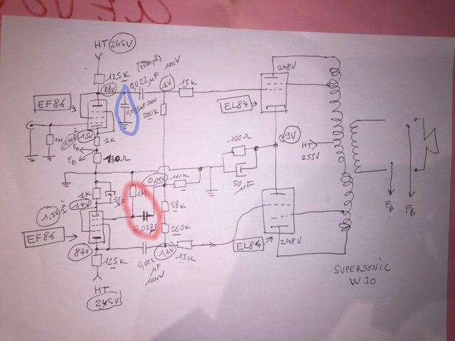

- 6336A
- Messages : 2721
Re: André Radio 108
Un peu bizarre, ce paraphase. Et ce, pour plusieurs raisons.
- Le 22nF et la 1M entourés en rouge sont inutiles de chez superflus.
- La 1K sur la cathode de la EF86 supérieure n'est pas découplée par un condensateur, alors que celle de la déphaseuse l'est... quid ? Tu ne l'aurais pas oublié en relevant le schéma ?
- Qu'est ce ce 22nF entouré en bleu vient faire ?
Si tu as un oscillo et un géné, relève les tensions entre la masse et chacune des 15K en injectant à l'entrée disons 20mV, tu verras si ton déphaseur est équilibré.
La fuite de grille qui suit est de 260K + 160K soit le -3db à 17Hz, c'est un peu haut, tu peux mettre 47nF ou 100nF.Et aussi des valeurs très basses pour les condensateurs de liaison (0.022 uf)
