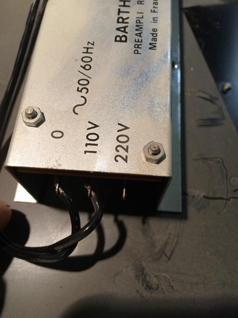

je viens de récupérer une BARTHE comme la tienne qui fait un bruit d'oscillation dans les enceintes, elle tourne malgré tout ..
en ouvrant la bête je me suis aperçu que le préampli était cablé sur 110 volts comme on peut le voir sur la,photo jointe..
Aurais tu une photo du cablage intérieur de ton RIAA ?
merci et bonne journée
