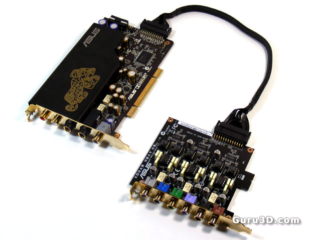

Non, aucune incidence, de plus le branchement en PCI est de meilleur qualité qu'en USB. Maintenant, dans ces dernières, il y en a de très bonne facture pour les PC portablesvictor a écrit :De manière générale, tu gagneras plus en qualité si tu sors la carte son de l'ordinateur afind d'éloigner au maximum les branchements analogiques des perturbations électriques d'un ordinateur (et le souffle qui va avec)...
Une carte son externe branchée en optique ou usb devrait être plus efficace et moins chère... sans le certifier à 100%...
jacqueline a écrit :Hormis un DAC de meilleure qualité, ce qu 'il faut c'est éliminer les jacks stéréo 3.5 ( et leurs cordons ) qui ne sont pas terrible pour la diaphonie.
L 'avantage des cordons en RCA : c'est du mono et les voies D et G , sont bien séparées.
