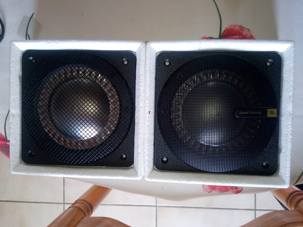

Les deux hauts médiums sont arrivés, mais ils repartent chez un docteur. Les mousses situées derrière les suspensions en pointe de diamant des diaphragmes ont muté en mélasse immonde.
Juste avant, j'ai pris le temps de retirer les filtres intégrés aux T030. Désormais, ce sont des 095TI.
Une photo montrant la seule différence esthétique, les grilles.
Les deux étaient des T030 mais j'ai changer la grille de l'un des deux pour montrer la différence.
