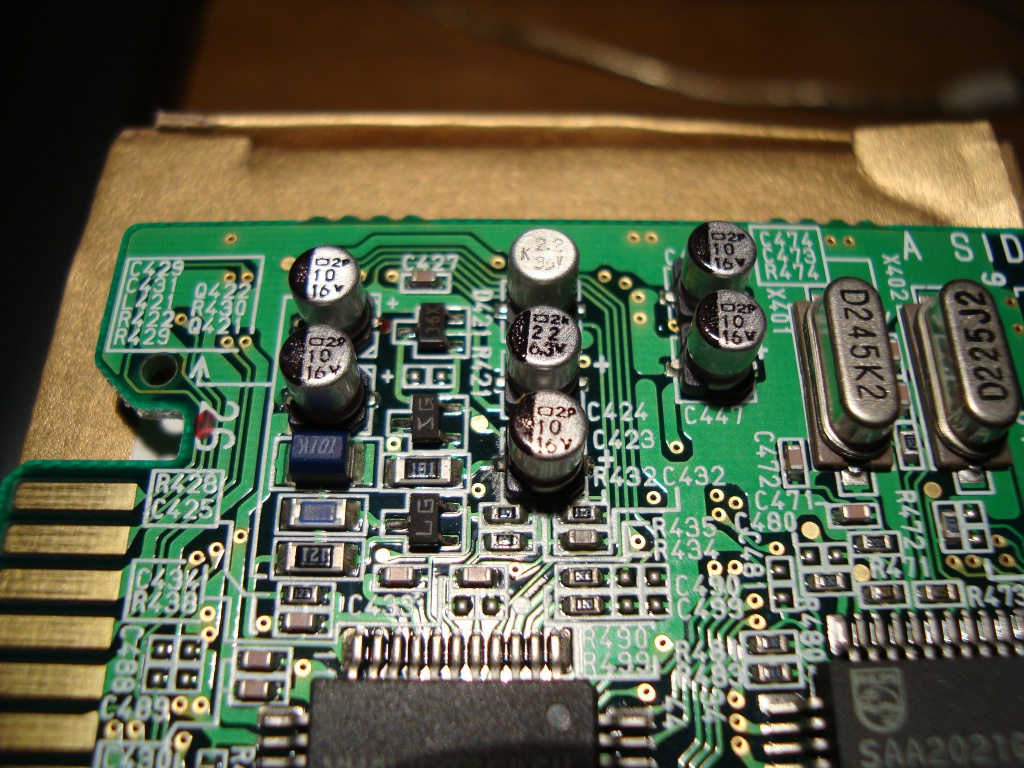

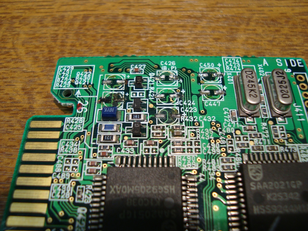

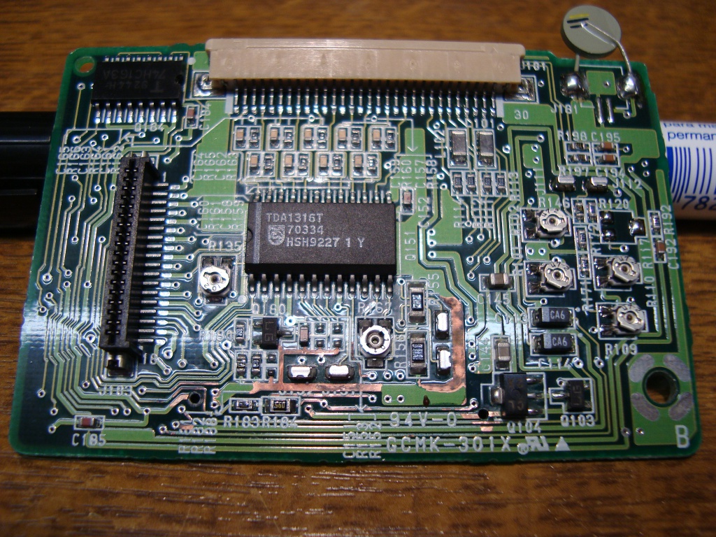

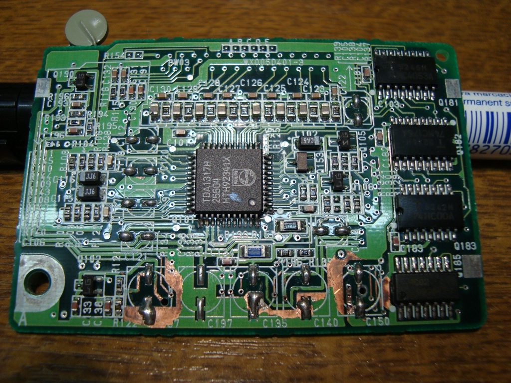

Suite à des lectures difficiles en analogique et connaissant les défauts (graves) de cette machine, j'ai donc décidé de l'ouvrir . . . . Quelle peste, ça sent le pipi de chat (indicateur de condos fuyards), direction la carte de décodage . . . . Et que vois-je, du vert de gris, une coulure autour de quelques condos, pas de doute le mal est en train de ronger cette formidable technologie ! ! !
Démontage de la carte, premier nettoyage avec du VIGOR et de l'eau tiède pour dissoudre toute cette saloperie, ensuite sechage à l'air comprimé.

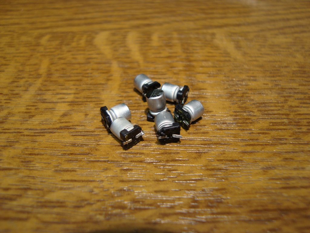

Démontage des condos après repérage (pour le démonatge n'essayez pas de déssouder, car vous risquez d'abimer les pistes) faite simplement pivoter avec une pince le condo, ça vient tout seul. Restera un p'tit coup de fer pour enlever les dernières connections arrachées aux condos ! ! !
Une vérification dans mon stock, j'ai au moins de quoi refaite cette carte (et oui, il y en a une autre bigrement bien plus importante avec les mêmes problèmes), et on n'en parle pas beaucoup . . . . dommage car elle est aussi attaquée ! ! ! ATTENTION DONC ! ! !

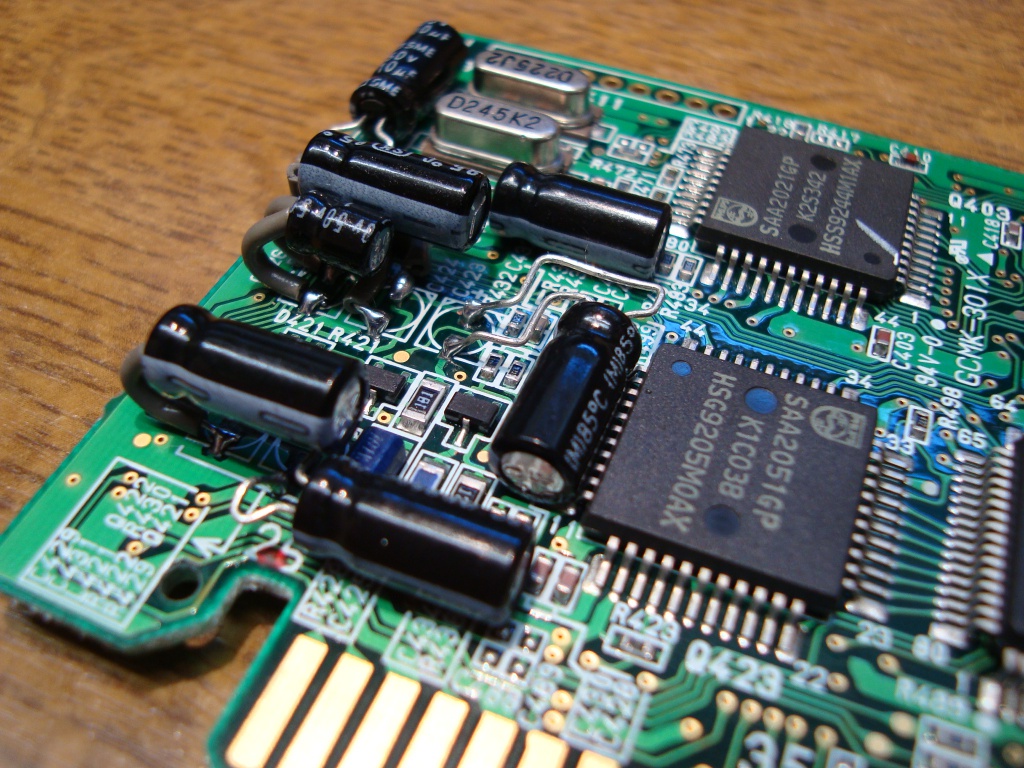

La fixation des nouveaux condos est un rien sportive
vu le manque de place, y a pas trop de choix, mais ça passe, c'est aéré et pas mal réussi (j'ai vu un massacre sur la toile) ! ! !
C'est terminé pour aujourd'hui, une fois les derniers condos reçus, nous verrons la suite de cette aventure ! ! !
J'ai eu du mal à retrouver ce sujet, au fait, pourquoi cette platine n'est pas encore dans les sujets classés . . . . pas vintage d'accord, mais elle fait néamoins partie des K7 ! ! !

Je suis actuellement occupé sur la deuxième carte, j'ai nettoyé à fond l'acide et je n'ai pas oublié de récurer tous les trous de passages (important car si ça coupe dans un des trous, pas besoin de dessin ).
Quand tous les condos seront en place, je fais des essais et si c'est concluant je termine par un passage avec du vernis sur les parties cuivrées mises à nu ! ! !

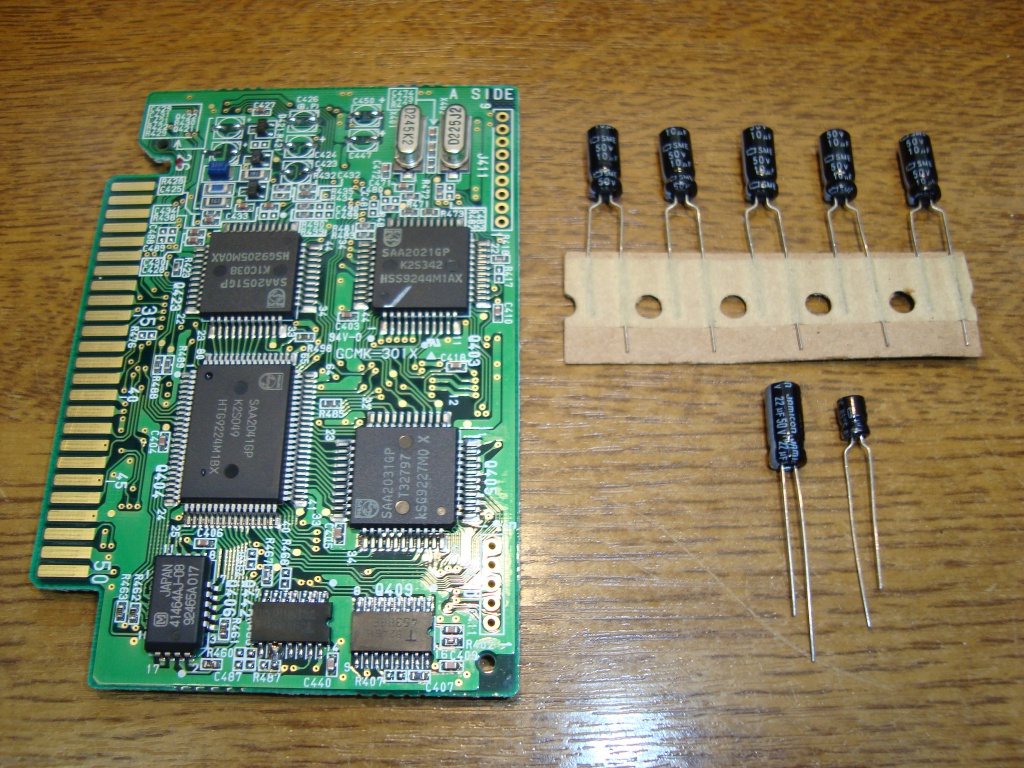

J'ai commandé les condos nécessaires dont voici la liste :
4X 68µf 16V
4X 10µf 16V
2x 4,7µf 16V
Une chose est certaine, avant de vous lancer dans cette aventure, armez-vous de beaucoup de patience ! ! !
Les photos avec les dégats (certains trous de passage étaient trop attaqués, j'ai dû les percer et refaire une nouvelle liaison)
4X 68µf 16V
4X 10µf 16V
2x 4,7µf 16V

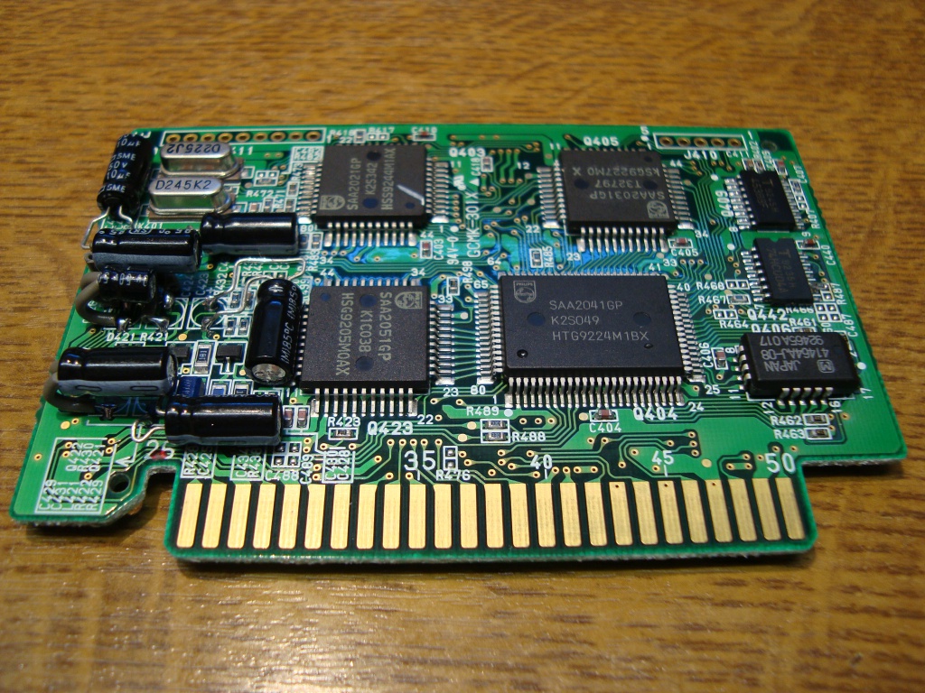

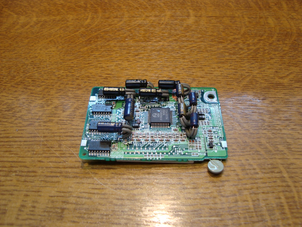

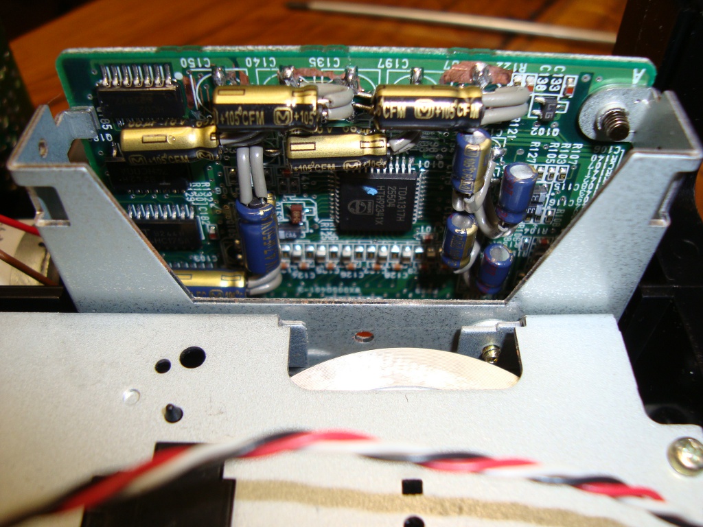

Bonjour à tous.
Voilà, la deuxième carte est réparée, j'en ai mal aux yeux tellement il faut faire attention a ne pas mettre de la soudure n'importe où et surtout vérifier, revérifier la continuité.
Une fois les condos en place, j'ai mis du vernis sur toutes les parties mises à nu par l'acide, cela va, je pense, protèger d'une oxydation future ! ! !
La fixation des condensateurs n'est pas chose aisée, vu la place TRES réduite des points de soudures . . . . Enfin, c'est fini et il refonctionne comme au premier jour, j'espère d'ailleur pour un moment car j'ai pas envie de remettre le couvert ! ! !
Voici les dernières photos.

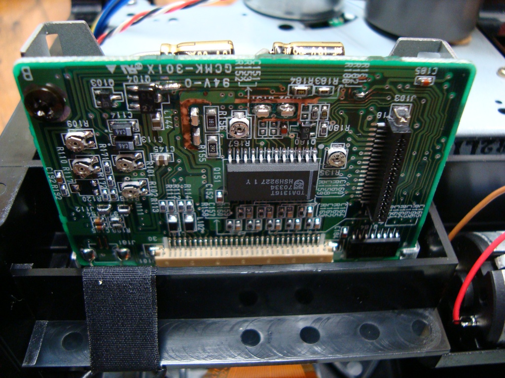

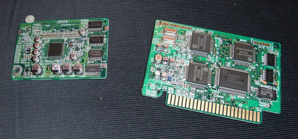

La première carte réparée avant la pose du blindage.
Une vue de la tête.

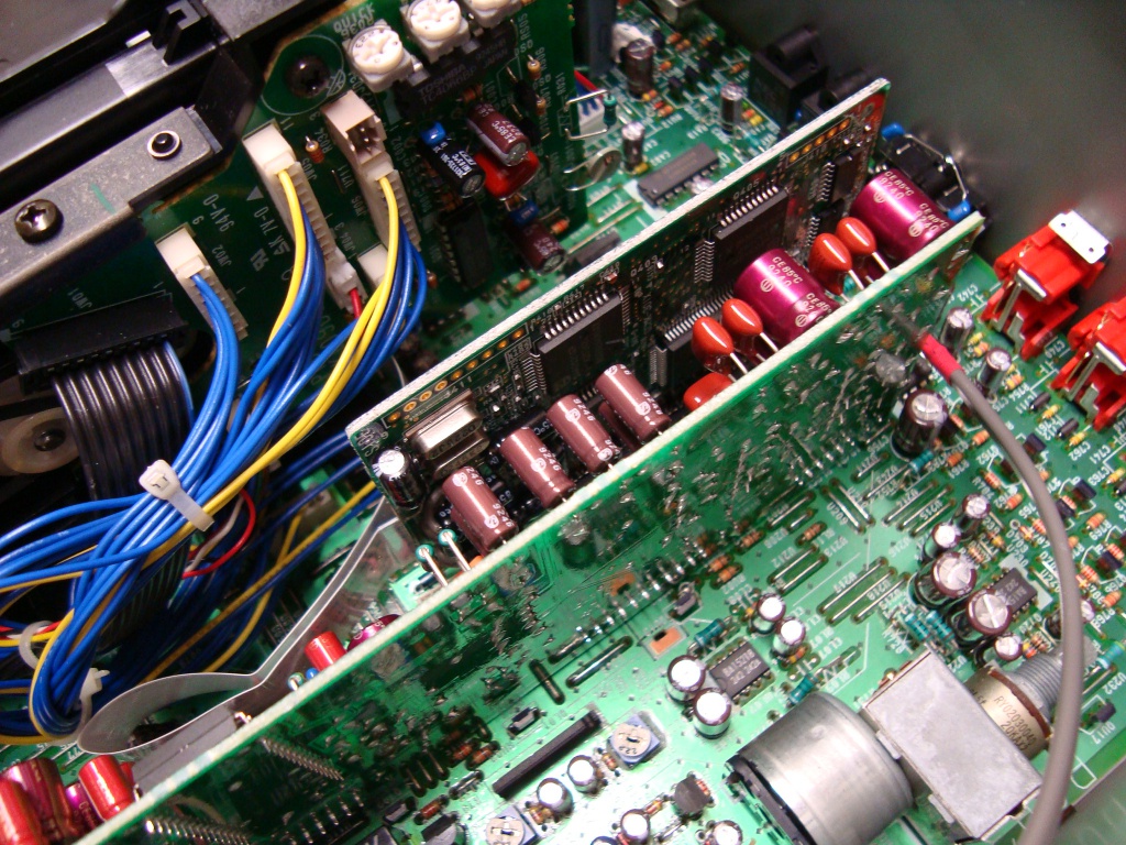

Une vue d'ensemble en fonctionnement.
Une dernière photo des deux cartes fautives (photos tirées de ce site formidable sur les DCC).
