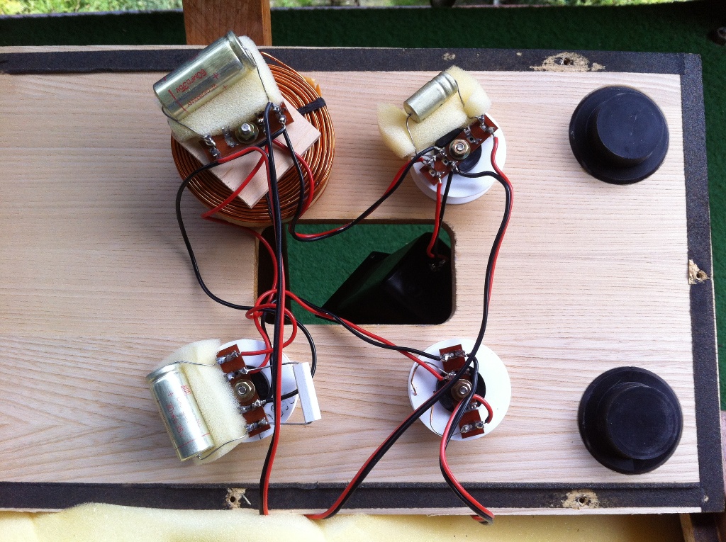

J'ai trouvé des VISATON en 35 V. les valeurs sont bonnes en tenant compte de la tolérence de 10 % pour le 5 µF (4.7 µF) et le 30 µF (33 µF ).
Mon soucis concerne le 60 µF, je n'ai trouvé qu' un 68 µF tolérence 10%. Pensez-vous que cela fera quand même l'affaire ? :gne:
Voici la photo du filtre qui n'est pas sur circuit imprimé contrairement à celui du début de ce post.
:merci: pour vos conseils.

pour ton 60µf , tu peux coupler plusieurs condos en paralèlle .
6 condos de 10µf donne 60µf .
Ou 4 de 15µf .
Je pense que tu as compris le principe .
Penses juste a les attacher avec un ou deux colliers "rilsan" pour éviter qu'ils ne bougent pas .

Tu prends 2x 47uF en 63 v montés en parallele avec 2x 15uF toujours en 63 v et la messe est dite . :-D

paepa74 a écrit : Mon soucis concerne le 60 µF, je n'ai trouvé qu' un 68 µF tolérence 10%. Pensez-vous que cela fera quand même l'affaire ?
Deux PIO de 30µF en parallèle et le tour est joué ;)

Mes CL 173 son recapées, elles vont être la voix de mon installation durant un long moment en attendant l'acquisition ultime de Cabasse Galion IV...:love:
Voici la photo du filtre recapé.
Merci à vous pour tous vos conseils... :yes!:
Claude

Le jour ou je voudrai faire la même chose ... 90% du travail sera déjà fait :yes!:
Quel est ton sentiment après recapage ?
