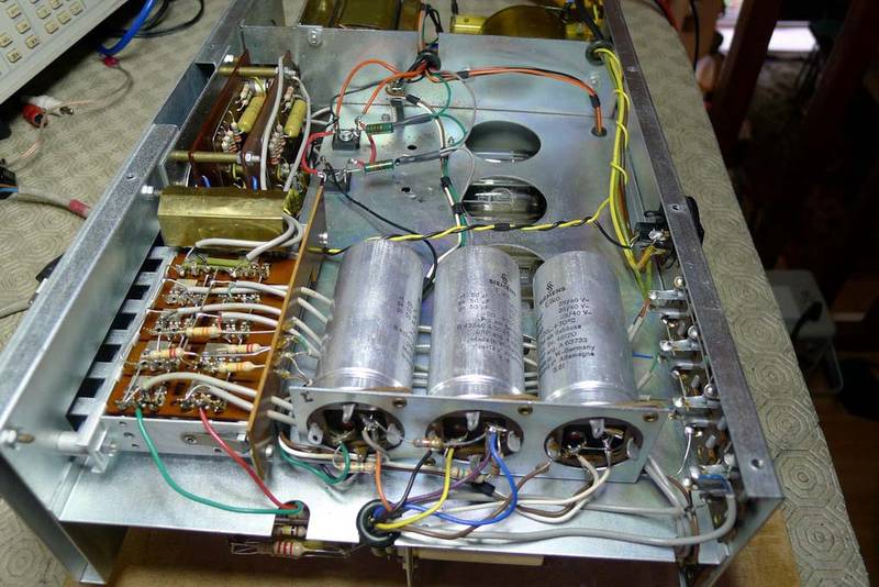

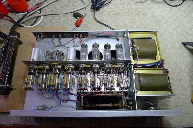

Voila le Revox 40 a été remis en route au mieux selon les désirs du proprio. cad sans le chgt des capas, il développe 2x6W avec une dht de l'ordre de 0.5 %, à 8 W j'ai 3% de dht et j'ai un peu plus de 7W à 1% de dht, malgré sa faible puissance c'est très dynamique avec un joli médium aigu sur les dinghy 221 ça marchotte pas mal pour un petit système... ;)

j'aurai bien voulu aller plus loin avec et changer les 3 capas ainsi que les 4 tubes de puissance car il mérite d'etre au top et là il est fonctionnel mais peut faire mieux...
