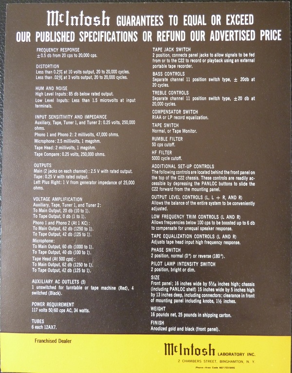

Re: McIntosh C22
et banc d'essai posté dans la rubrique " bancs d'essai et publicités"
