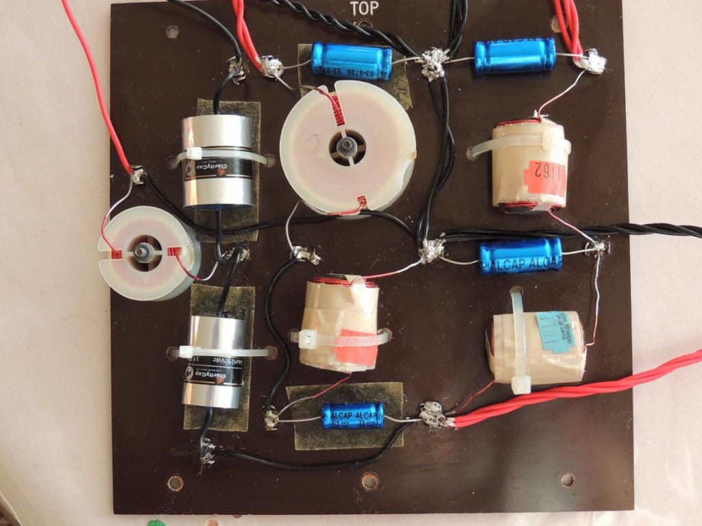

Les voili, les voilà :
et
En fait, c'est les photos de la 1ère que j'ai racâblée / recapée.
A droite les Alcap 72 µF 50V
En haut à gauche une Alcap 6 µF LL 50V
En bas une Alcap 25 µF 50V
Pour les aigus à gauche (les 2 blanches) des Clarity cap de 4 µF et 6 µF 250 V
J'ai recâblé avec 3 brins torsadés pour le boomer, 2 pour le médium; 1 pour le tweeter. Sur la deuxième, du monster cable pour la ligne noire des HP grave et medium. A noter l'inversion de phase pour le tweeter par rapport aux deux autres HP.

perso, plutôt que de mettre de simples chimiques ALCAP (car quoi qu'en dise Falcon, ce ne sont que de simples chimiques avec un gros marketing autour pour les vendre plus cher), j'aurais, pour pas beaucoup plus cher, mis des Mundorf Mcap sur les médiums et les graves. ça m'aurait semblé beaucoup plus cohérent vis à vis du reste et certainement plus qualitatif que les Falcon (surtout ceux en série sur les médiums).Dimpleclic a écrit : Avec des condensateurs electrochimiques "Elcap" (vérifiés et testés à 3% près, c'est un peu plus cher) de chez Falconacoustics pour les graves et les médium plus 2 condensateurs "clarity cap" de 4 et 6 µF (du même distributeur) pour les aigus, en rempacement des céramiques verts.
mais bon, j'dis ça, j'dis rien...
