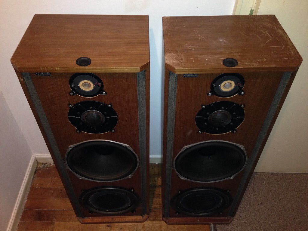

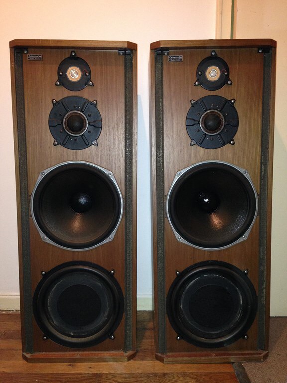

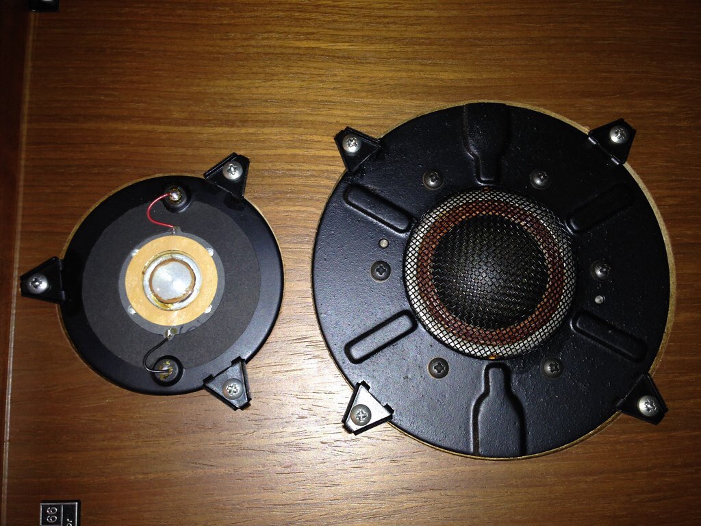

Oui oui, mais il y a du boulot sur les ébénisteries. Surtout sur une !
Tweeter hors-service.
Point positif, aucune rouille nulle part.

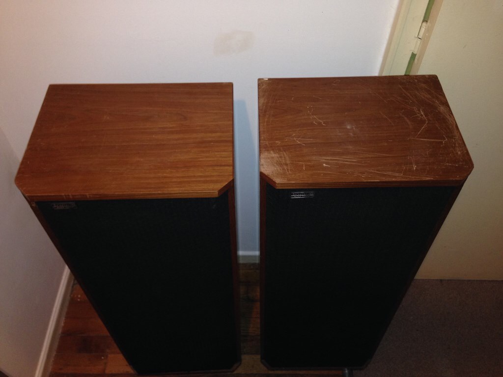

Cet aprème essai de rénovation du dessus de l'enceinte abîmée (celle de droite ci-dessus).
Décapage, gommage des rayures et ponçage final au tampon Gex 0000.
Jacques
chartz
Messages : 3402
Re: Celestion Ditton 66
Message par chartz »
Je pense que ça ira, les rayures étant désormais quasi-invisibles, les couches de vernis les feront définitivement disparaître !
Mais comment obtenir le bel aspect miel d'origine ?
Je ne referai pas le baffle qui est d'aspect neuf.
Je n'ai encore jamais réussi à trouver les produits qui produisent cet effet vernis-peinture très mat qui gomme légèrement les veines du bois.
Jacques
