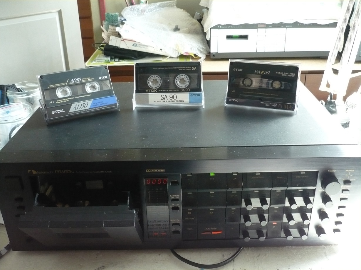

A part un pleurage plus bas , un reverse d'une impressionnante rapidité ... C'est tout
L'auto calibration du CR7 est une tuerie , quand tu regardes la courbe à 0dB sur la max avec le Dolby C , on se croirait en pleine Beauce
Je dirais que le CR7 est le 1000ZXL des temps "moderne" , il ne lui manque que le RAMM.
L'azimut manuel est très bien aussi , l'afficheur du CR7 , j'ai rien vu de mieux sur cette marque .

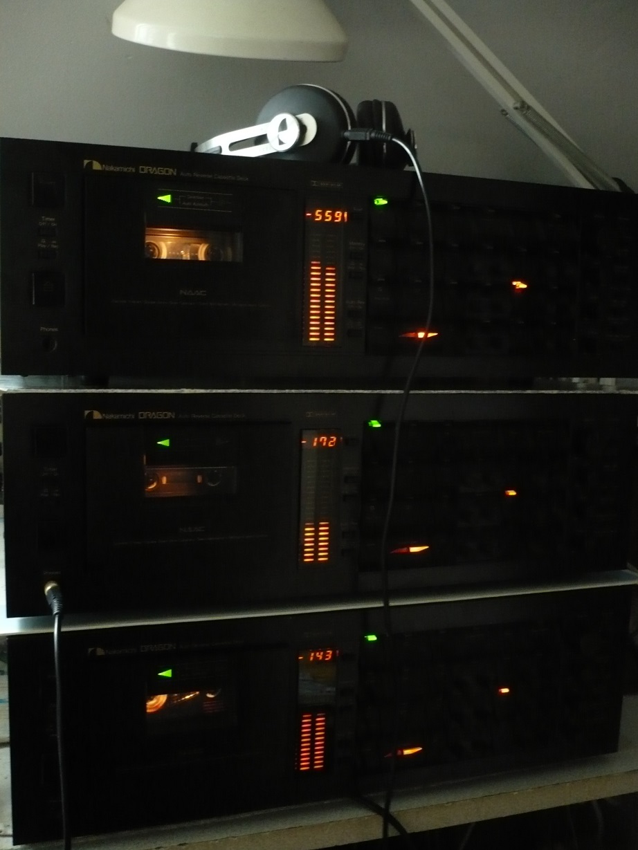

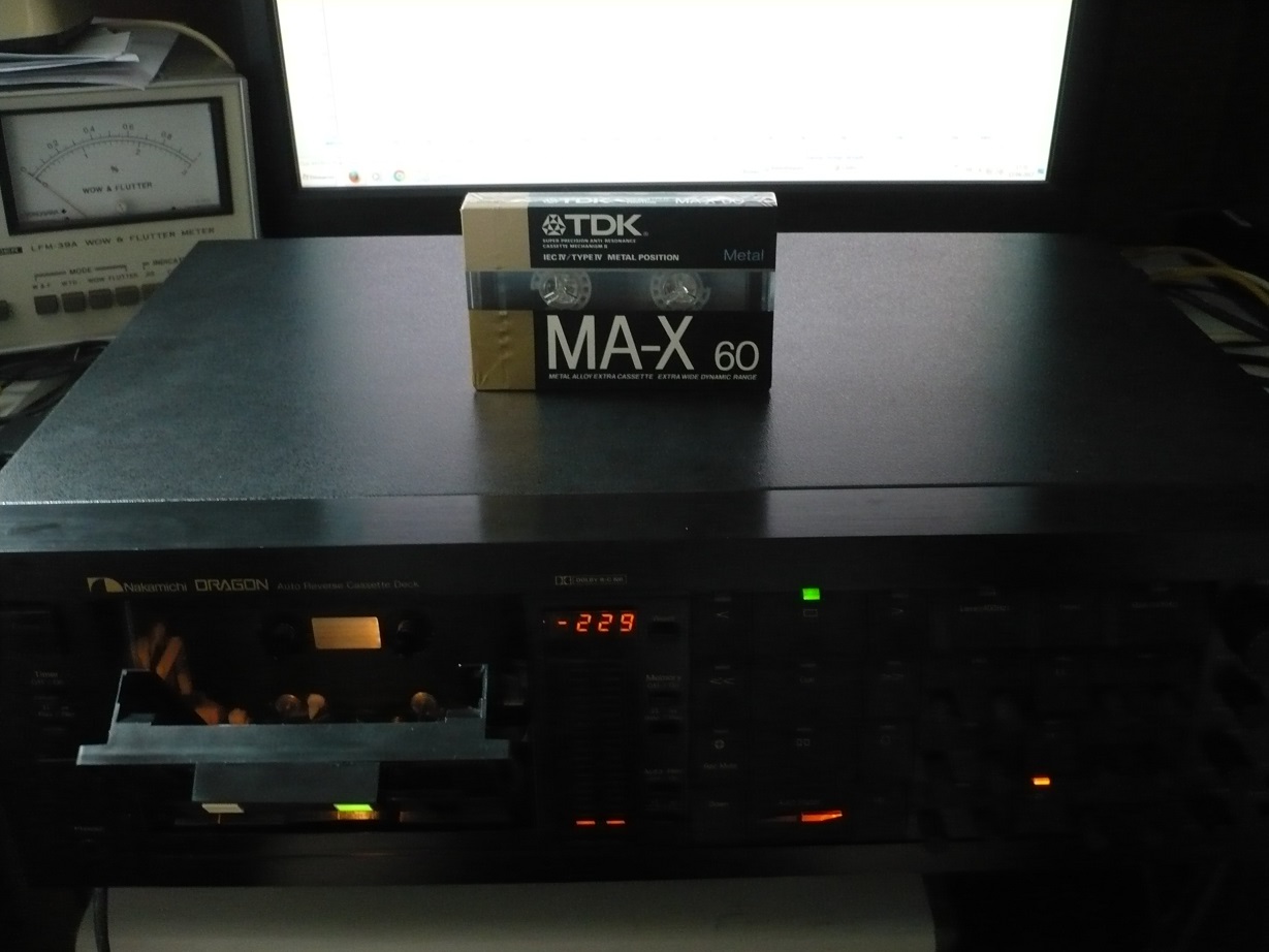

voila les trois fonctionnent
après celle de Gregory
celle d'Hervé
celle d'Alain
voila les deux de Patrice
et celle de Jérôme
"approved no bouffage de bande en reverse"
celle d'Hervé
celle d'Alain
et celle de Jérôme

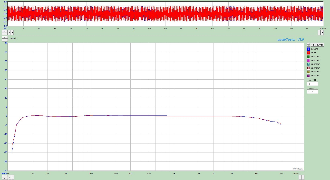

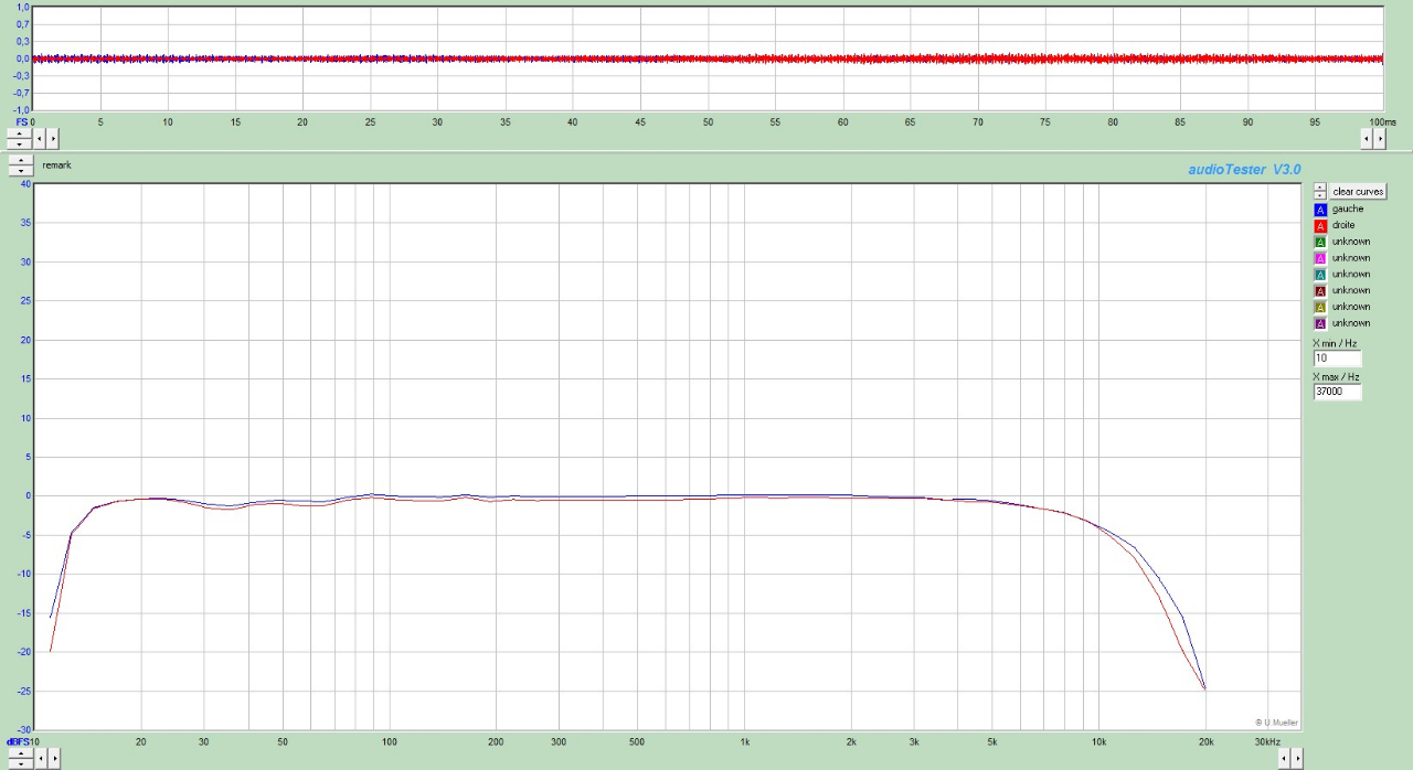

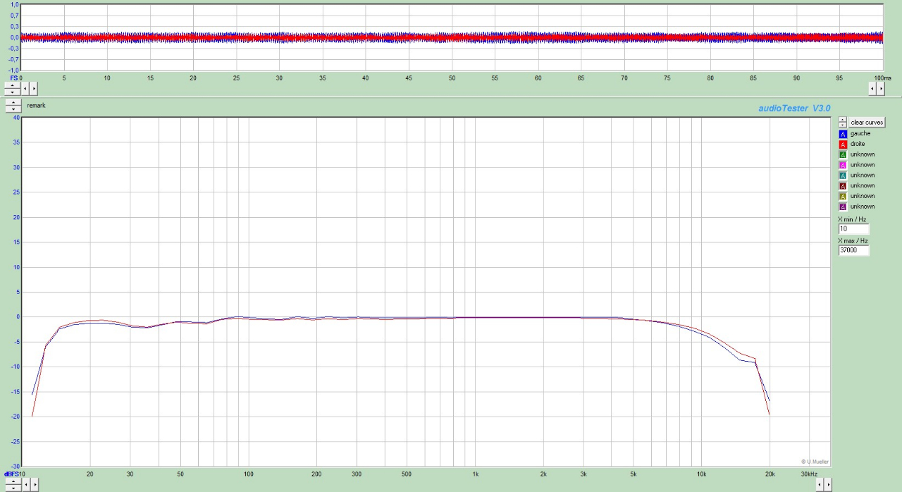

Réponse en fréquence sur la 1ére de Patrice , maintenant que le PC refonctionne
fait avec ces k7
fait avec ces k7

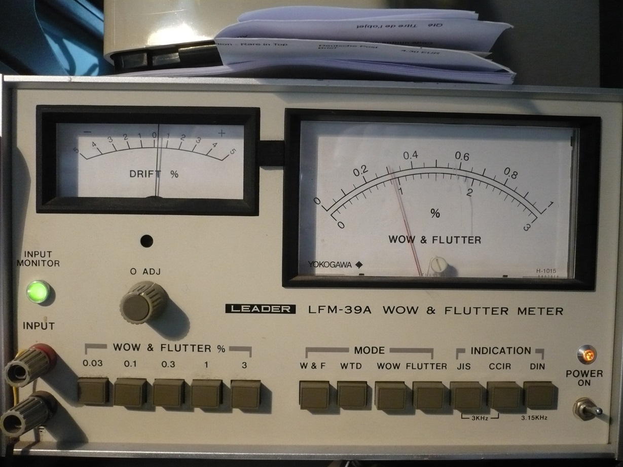

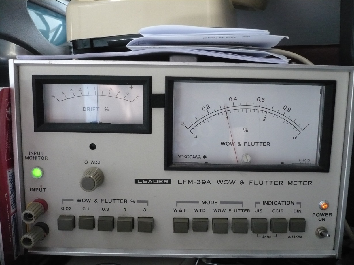

et son pleurage Face A
et face B
qui est meilleur avec le même torque , enfin a quelque chose prés ...
45grs/cm et 7grs/cm en forward
43grs/cm et 10grs/cm en reverse
et face B

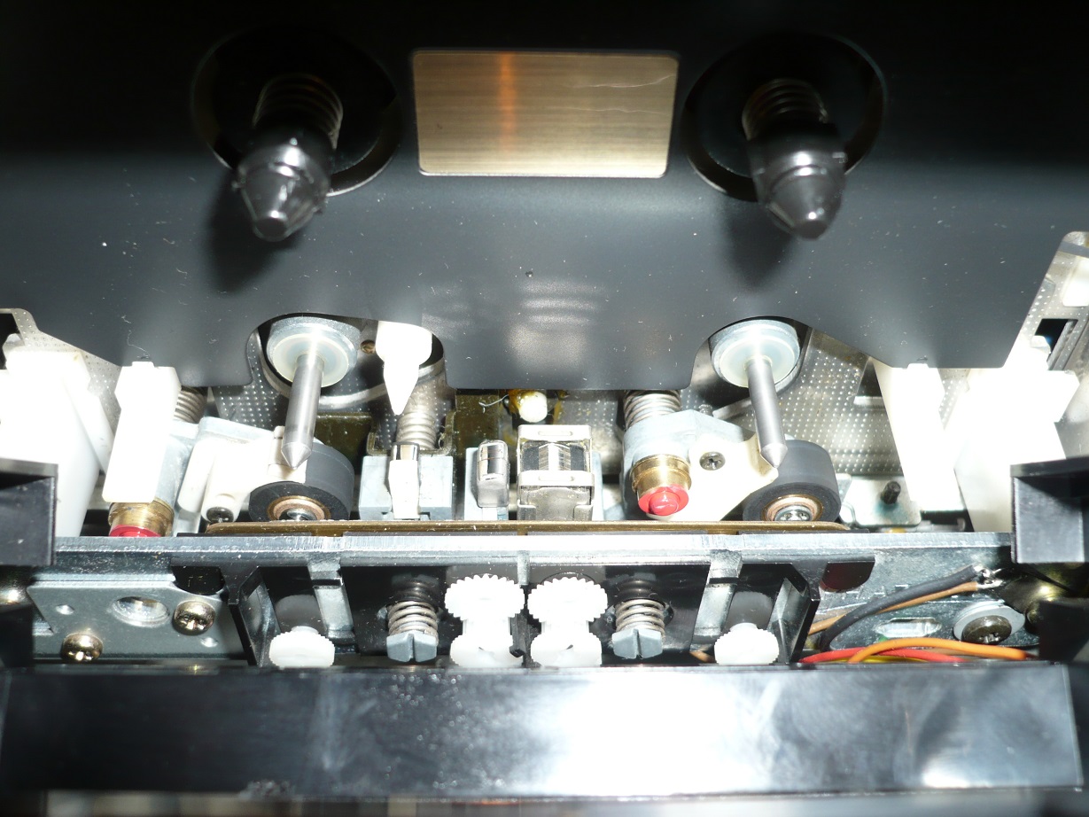

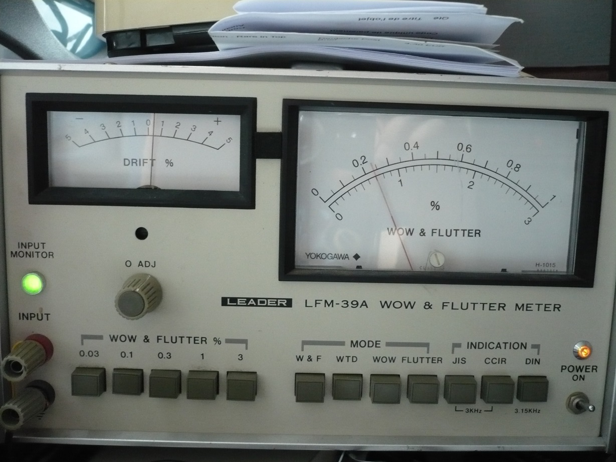

sur ma presque mienne
avec une fraichement déballée et son pleurage que je vais creusé qui a une particularité , elle n'est plus autoreverse car elle à soucis d'autoazimuth qui part en buté aléatoirement donc j'ai dessoudé la patte de commande du reverse , on ne sait jamais
