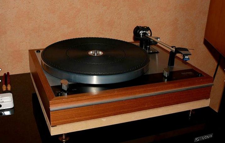

Ma pierre à l'édifice :
Récupérée en sale état chez un réparateur hi-fi qui me l'a donnée, je lui ai offert une remise en forme :
- plateau de récup + couvre plateau + centreur alu
- courroie neuve + huile
- mousses des ressorts virées ( elles étaient HS )
- réglage des suspensions
- nouveau porte cellule
- remise en forme de la plinthe
Ayant déjà une multitude de Thorens à la maison, dont une 145 ( identique sauf l'arrêt auto en plus ), je l'ai revendue.
C'est une platine qui fonctionne à merveille, certainement un des meilleurs compromis à budget serré, bien plus attachante selon moi que les 166/166 MkII, sans doute pour le petit plateau en zamac ( plastique sur les 166 ) et le bras, le TP16 remportant la bataille sur le TP11.
Pour celui qui veut faire ses premiers pas dans le monde du vinyle, ou y revenir à moindres frais sans pour autant sacrifier la qualité, cette TD160 est une super affaire, tout comme mon autre favorite en suspendue : la TD150 MkII.
