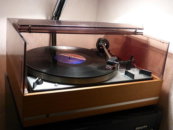

Salut à tous,
Je suis moi aussi l'heureux propriétaire d'une Dual 1219.
Je l'ai achetée non-fonctionnelle, et je ne regrette pas une seule seconde le temps passé à la restaurer.
Le mécanisme à l'intérieur est digne d'une horloge suisse, et quel plaisir d'écoute que cette platine !
Voici la mienne :love:

The_Scientist
Messages : 28
Enregistré le : jeu. 26 févr. 2015 13:32
Localisation : Orléans
Re: Dual 1219
Message par The_Scientist »
Salut Neta,
Oui c'est le socle d'origine qui s'ouvre sur l'avant pour y ranger les accessoires (centreurs, chargeurs et cellules de rechanges) avec le couvercle également d'origine.
Le couvercle est assez pratique avec ses parties pliantes, mais c'est aussi son principal point faible qui le rend fragile.
Le mien a d'ailleurs une attache de cassée :/
Dual a ensuite perfectionné le couvercle pour la 1229 avec un modèle coulissant plutôt que pliant.
viewtopic.php?f=22&t=10905&start=100
Tu as réussi à bien atténuer les rayures de ton capot sinon avec ton produit ?
