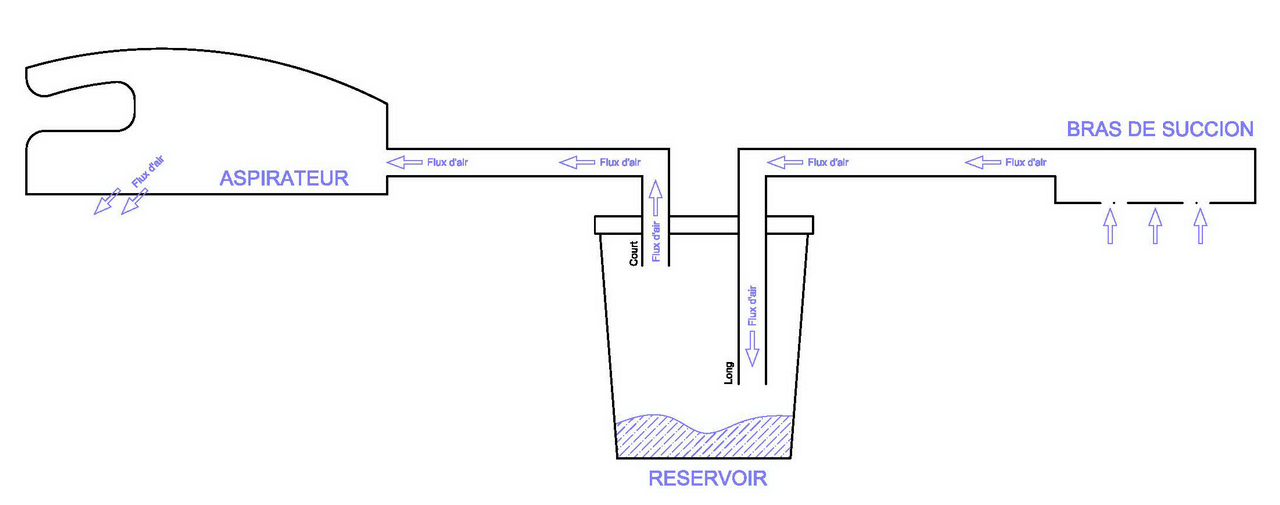

Par contre j'ai du mal à voir comment l'aspiration ressort vers le bocal ....
Edit : excuses j'ai compris le fonctionnement.
Il fait quel puissance ? Je me demandais si ce serais par plus simple de prendre directement un aspirateur eau et poussière de ce genre :
http://www.darty.com/nav/achat/petit_el ... 8_w_d.html
Mais cela risque de ne pas être assez puissant.
Unic
Messages : 4383
Re: Lave-disque maison / DIY LP record Cleaner
Message par Unic »
Letp a écrit :Par contre j'ai du mal à voir comment l'aspiration ressort vers le bocal ....
Schéma Principe Lave Disque.png (130.02 Kio) Vu 2740 fois
L'aspirateur à main ne sera pas assez puissant.
