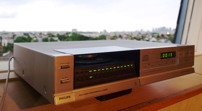

Je suis l'heureux propriétaire de cette superbe platine depuis peu de temps.
Par un beau dimanche, bien ensoleillé, toute la petite famille est de sortie en brocante.
Cela fait que 5 minutes que nous marchons et la je tombe sur cette superbe machine, posé sur le dessus de la pile.
je la regarde et constate qu 'elle est en très bon état esthétique et peu poussiéreuse.
Je lui demande combien il en veut, il me dit et je lui donne ce qu'il veut sans même marchander !!!!!!!
Heureux de ma trouvaille, nous continuons notre promenade dominicale, puis nous rentrons à la maison.
Bien évidement, une fois rentré, j'ouvre la belle histoire de voir son état intérieur et je constate avec surprise qu'elle est très peu poussiéreuse à l'intérieur également et qu' elle n'a pas une once de rouille, même sur le transformateur.
Je me décide donc à la brancher, elle s'allume, j'ouvre le tiroir, pose un cd dedans, referme le tiroir et appuie sur le bouton lecture.
Elle se met à lire mais avec une grosse ronfle et un son comme saturé.
Je l'éteins et commande aussitôt tout les condensateurs de la carte alimentation.
Le samedi suivant mon petit paquet arrive et je me mets de suite au travail.
20 minutes plus tard, tout est changé, je la rebranche et là, quel plaisir, plus un bruit que le son imprimé sur le cd.
Je teste toute sorte de cd pour voir, original, cd-r, cd-rw, elle lit tout.
Cela fait 2 semaines qu' elle fonctionne et je suis vraiment enchanté du son de cette platine.
C'est une platine vraiment très agréable et très détaillée sans que le son ne soit agressif et pour compléter le tout, qu 'elle est belle.
