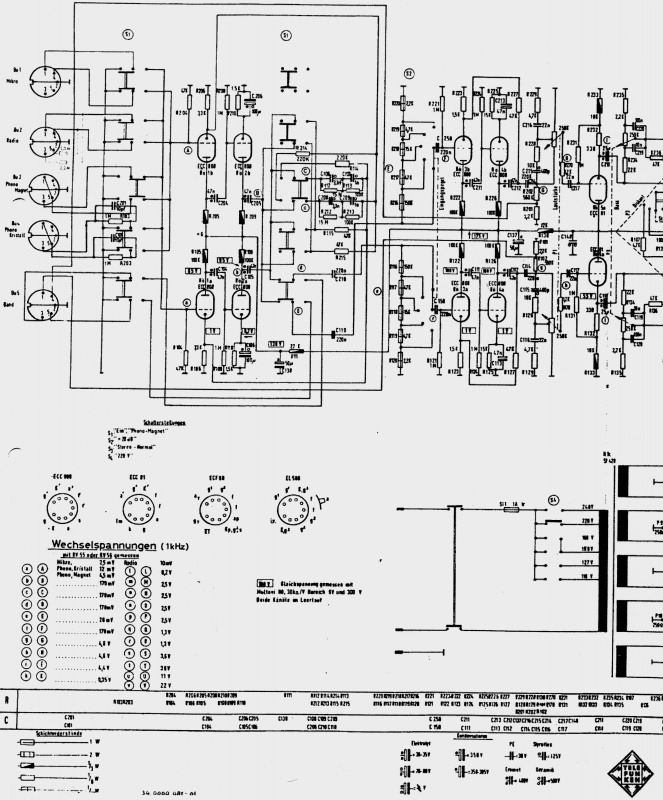

N'ayant pu consulter les posts depuis quelques temps j'arrive un peu tard, bien après qu'Alain ait pu terrasser la bêêêête, ou plûtot l'apprivoiser pour qu'elle gazouille à nouveau. Mais quelle bêêêête et quelle restauration :prosterne:. On a rencontré l'homme qui murmurait à l'oreille des amplis (et j'ai comme l'impression qu'ils sont plusieurs sur ce forum 8-) ). Bien qu'Alain ait pu relever le schéma et puisque je contribue au site radiomuseum.org j'ai pu disposer du schéma original de la bêêêête, schéma que je partage avec vous (j'espère que c'est permis). Encore bravo pour cette restauration de pro et bonnes écoutes à l'heureux proriétaire du bébé.
Bien cordialement,
