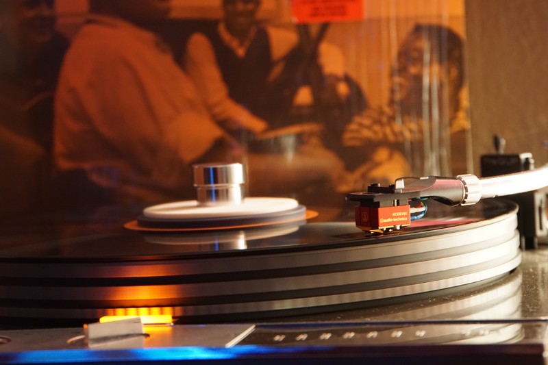

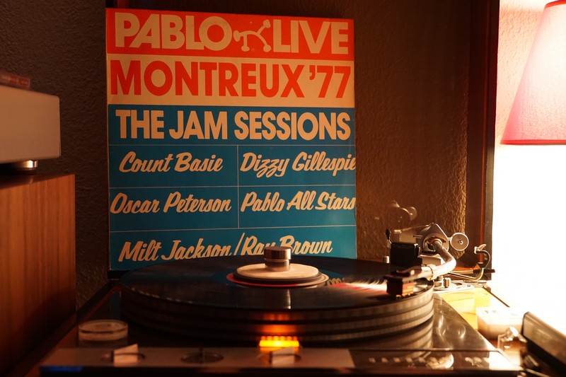

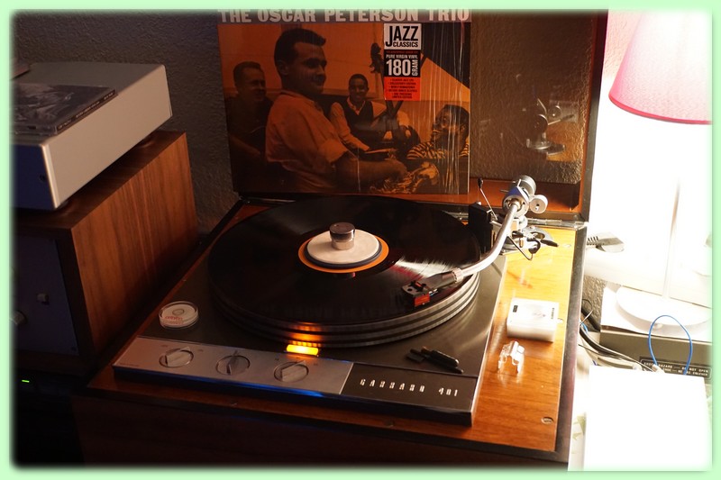

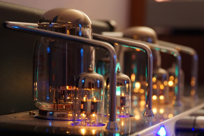

vendin a écrit ::hello: Philippe.
Super, bonnes écoutes.
Bonsoir Pascal, :hello:
Et merci. ;)
Effectivement, ça tourne :yes!: (et ça freine très bien maintenant)
Sur les KT-88 et les jubals , c'est très sympa comme sonorité :

Et surtout merci à Pedro et Bruno qui m'ont aiguillé vers le ressort de la poulie folle.
Quand je vois la différence énorme de force de rappel entre le vieux ressort et le neuf ! ça me fait penser différemment mes prochaines rénovations... ;)

J' ai vu que tu avais changé les couteaux sur le bras .... ce serait bien que tu nous exprimes ton ressenti à ce changement.
Comme tu sembles vouloir conserver le très joli socle d' origine, n' hésite à le "blinder" de matériaux amortissant du genre blaxon, résine ou même pâte à modeler. ;)
pvphil
Messages : 2040
Re: Garrard 401
Message par pvphil »
Bonsoir Jean, :hello:
Avec les petits travaux d'aujourd'hui, oui effectivement, j'ai ressenti une amélioration globale et positive surtout dans la partie basse du spectre (ça descend plus bas et c'est plus propre) mais aussi sur l'ensemble des détails du signal audio, il y a plus de matière.
Ça m'a rassuré car malgré tout, j'avais perdu en qualité par rapport à l'Ariston RD80-SL et même par rapport à la Sparta avec la DL-103R
L’amélioration très perceptible d'aujourd'hui, entre avant et après travaux, ne peut s'expliquer que par la pièce des couteaux en bronze car tout le reste est identique et cause fatigue, je n'ai pas installé comme prévu, la petite plaquette en ébène sous la cellule, dont je n'ai pas modifié les réglages du coup.
Pour ton deuxième point, oui même si il est très joli, il ne doit pas y avoir beaucoup de différence entre ce socle de la 401 et un grand baril de lessive vide, coté caisse de résonance...le tout posé sur ce meuble, c'est l'exemple même de ce qu'il ne faut absolument pas faire. :spamafote:
Je n'avais pas prévu d'en parler pour ne pas trop dériver dans le post, mais oui effectivement, "densifier très fortement" le socle sera un prochain travail incontournable et absolument obligatoire. :jap:

:hello: Phil,sublime cette Garrard 401,plus jolie que la 124.....
Bel ensemble avec ce magnifique Dared..... :pt1cable: ?
Bon avec ce temps mieux vaut rester au chaud prés de nos tubes....
