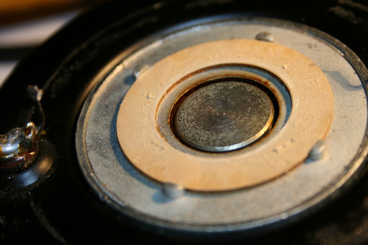

J'ai commencé à regarder, et en gros plan, ça donne ça :
Je commence le démontage pour y voir plus claire

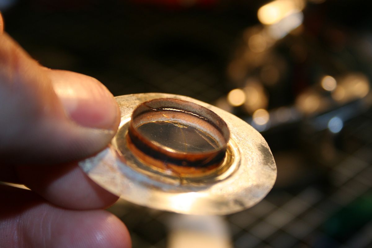

C'est pas sortie comme je le pensais, mais de tout façon la coupure de ma bobine n'était pas sur les bords...
Bref en photo, voila ce que cela donne :

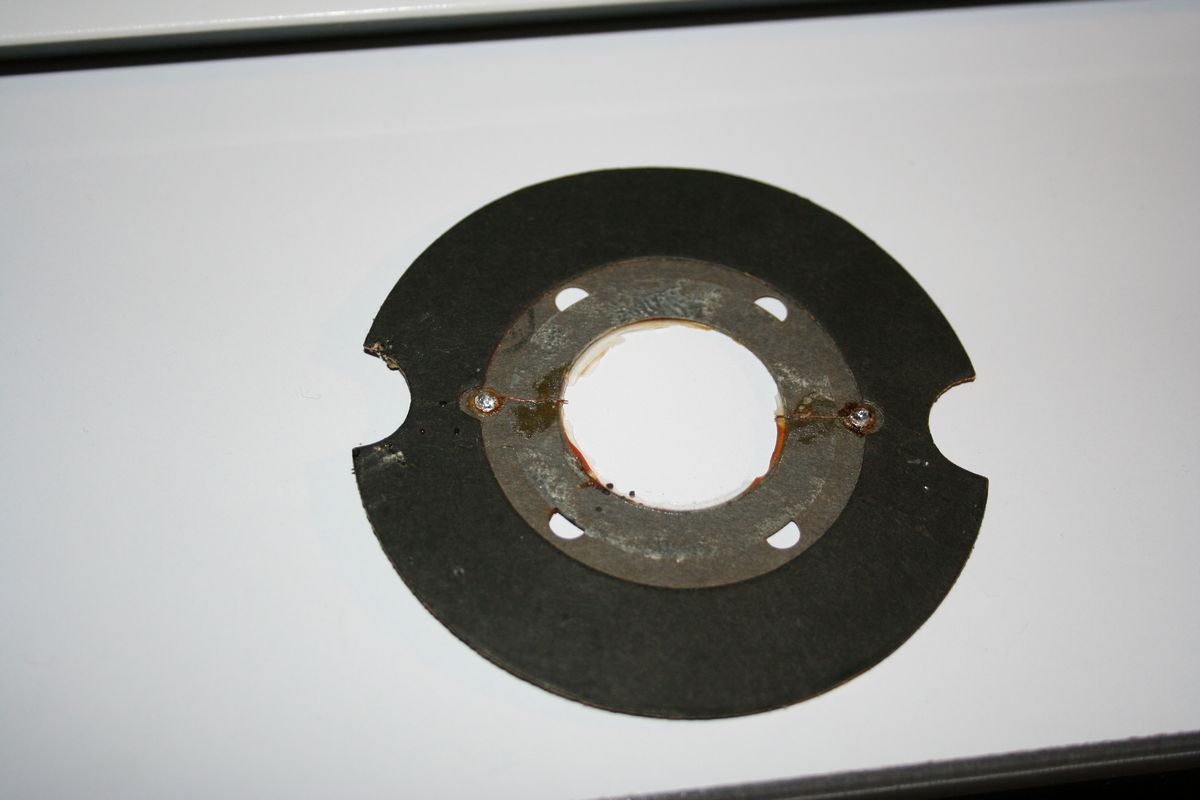

Support en carton récupéré, avec lame de cutter, sans trop de difficulté, mais forcement le dome n'est pas venu avec, et il viendra jamais avec, c'est certain vu comment il est collé. donc dessouder les fils du dome avant de retirer ce cache, ne pas faire comme moi
Le dome est collé sur une pate gluente (colle ?), et les surfaces se recolle en permanence dessus. Il faut donc réussir a décoller petit à petit l'ensemble des cotés du dome pour enlever le dome et les spires. J'ai utilisé uniquement mes doigts pour le faire.
Cela donne ça ensuite. Je conserve donc le support "gluent" et l’épaisseur pour pouvoir recoller le nouveau dome au même niveau. Le dome est centré grâce aux 4 plots métalique. Le miens est de toute façon foutu, je pense qu'il a beaucoup chauffée (mais les spécialises me le diront avec ces photos )

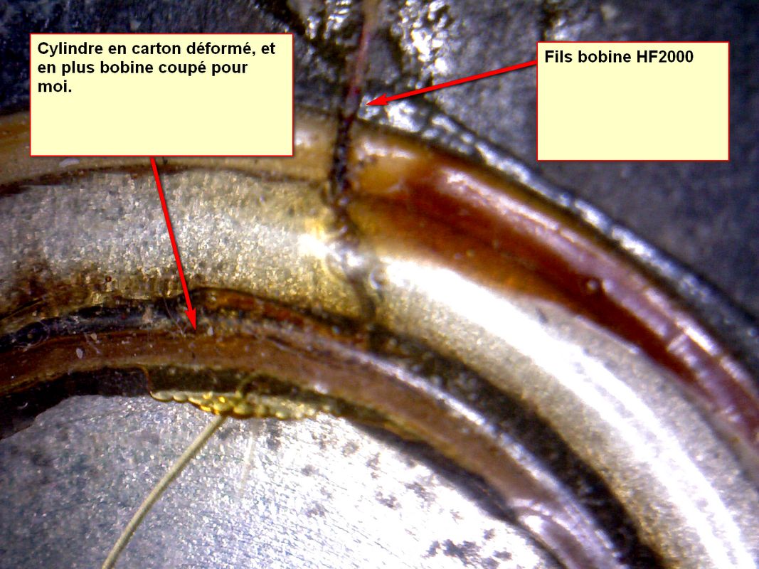

Et voila pourquoi la bobine a fini par se couper au milieu :

Oui en effet, complètement cramé. Les miens sont comme neufs, et pourtant leur rendement s'avère catastrophique.
Ce que tu appelles « support gluant » c'est de l'adhésif 3M. Je songeais à le remplacer par une pièce en PVC de même épaisseur taillée sur un robot.
Le carton se nettoie très bien au white-spirit.
