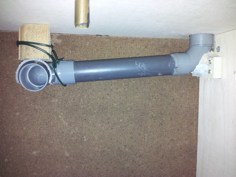

Par contre petite question à MadBall, je remarque que tu as utilisé comme moi un coude, mais le problème c'est qu'ils ne sont pas à 90° mais à 87° comment as-tu fais pour soit aussi parallèle au plateau ?
Pour ma part je vais aussi faire évoluer ma machine et passer au petit moteur électrique pour automatiser la rotation, je pense aussi retirer la boite permettant de récupérer le liquide car je me rend compte qu'à chaque fois que je l'utilise celle-ci est complétement sèche...

Pour fixer et ajuster le bras d'aspiration, je me suis servi d'un morceau de bois limé puis de pate epoxy... Voici quelques photos:
Bon, c'est pas super esthétique mais on s'en fout un peu
