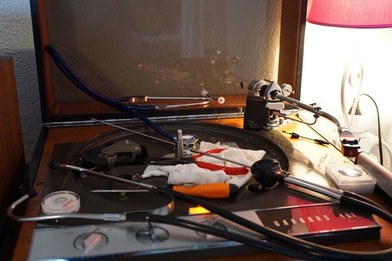

Unic, ce matin en te lisant en partant au boulot, ça c'est éclairé immédiatement !
Quand j'ai fait la révision de la 401 avant sa première mise en route, je n'ai pas vérifié ce ressort.
Petit à petit, avec l'utilisation soutenue que je fais de la Garrard, j'ai commencé à entendre comme un petit bruit de roulement, cyclique et régulier ( mais vraiment très très léger).
Avec mes oreilles et mes stéthoscopes (comme pour le contrôle des jeux aux soupapes de mon ancienne 1750 GT Junior
Mais je n'ai pas pensé au ressort et sa force trop faible.

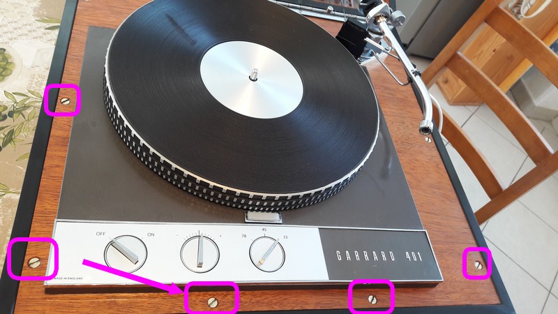

Voilà la suite en images :

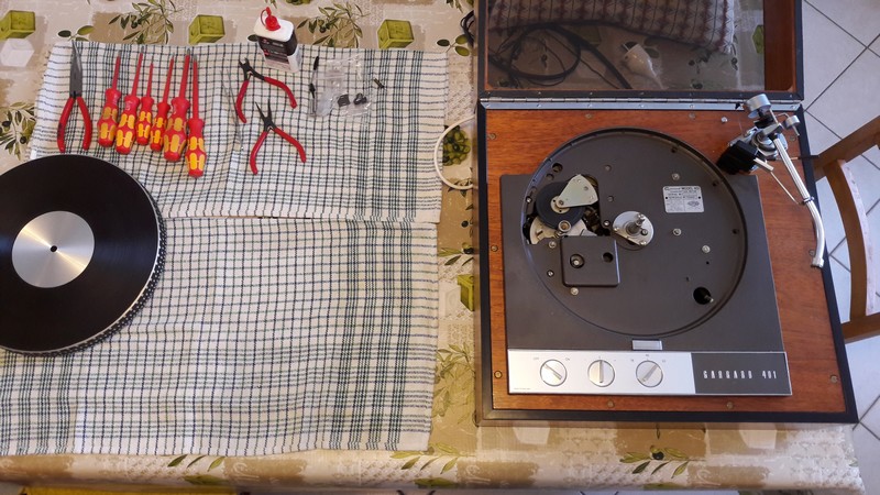

Préparation de la zone de travail :

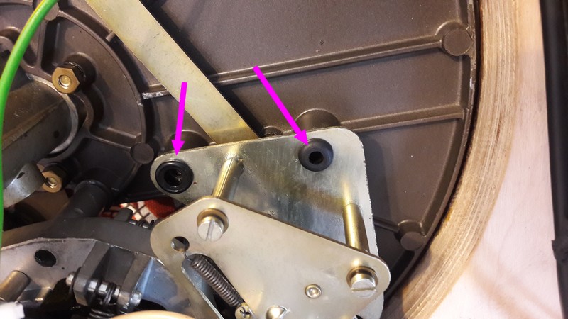

J'en profite pour vous montrer le principe de fixation par 2 vis et de calage par 2 détrompeurs / guides, de la plaque supérieure support du palier de la poulie folle :
Cela permet un simple mais excellent assemblage et c'est très facile d’accès pour la maintenance :

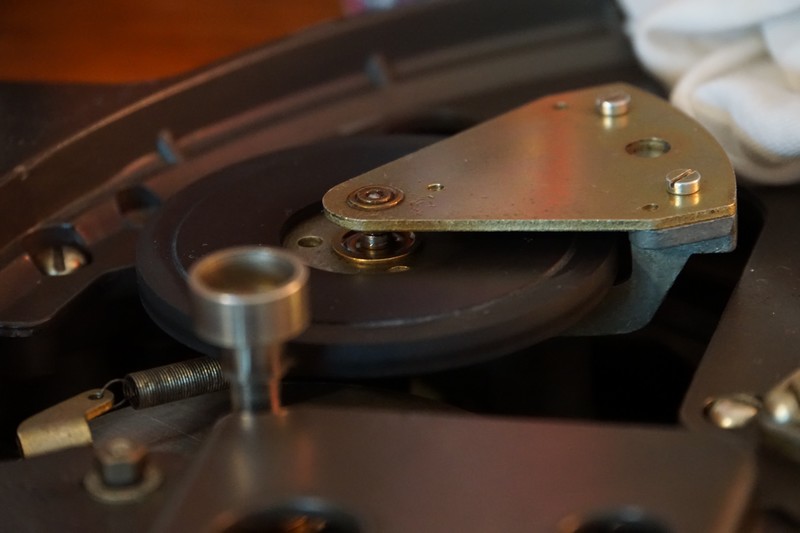

Voilà donc la cause du petit pb :
Pour en être sur, essais avec un modèle approchant :
J'ai pris la précaution de vérifier, à peu près, la force de traction du nouveau ressort.
Il n’était pas question de prendre le risque de casser la pièce d’accroche de la 401 coté galet, car c'est au mieux en aluminium, au pire en zamak (alliage très très cassant et fragilisé par les années, la "peste du zinc" ....) :
J'en ai profité pour refaire un soin de beauté au galet, avec ce produit pour les rouleaux d'imprimantes et autres mopieurs :
Après plusieurs essais en raccourcissant un de mes ressorts, effectivement, cela va beaucoup mieux du côté du petit bruit de roulement, il a presque totalement disparu :

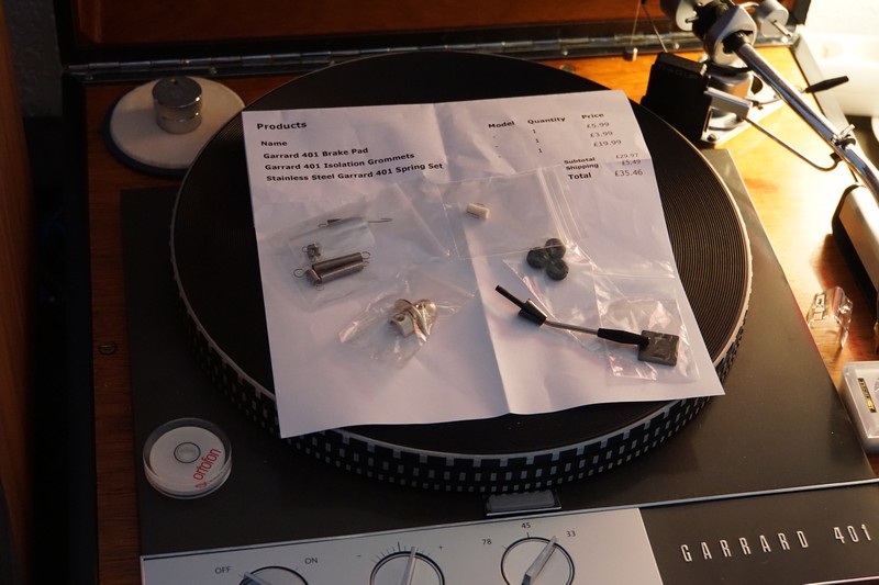

Aujourd'hui, mes dernières commandes de pièces sont arrivées.
La 401 va pouvoir partir dans le bassin de radoud pour sa 1ere révision depuis son réveil.
Le SME aura droit aussi à une petite remise à niveau.

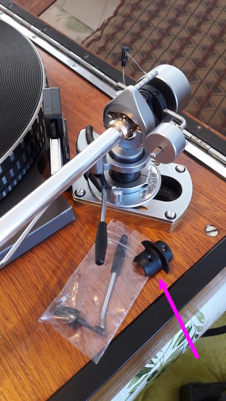

Oui Phil, du courage et surtout beaucoup de patience, car il en fallait ....et prendre son temps, ici compter environ 4 h de travail :

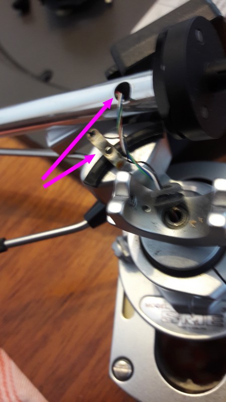

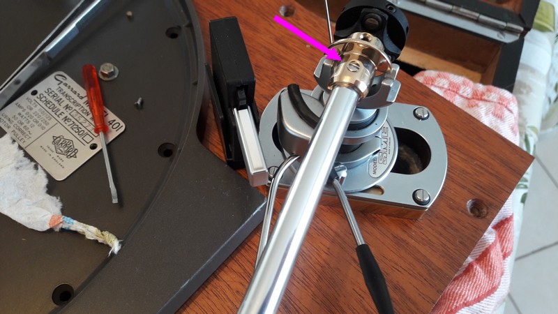

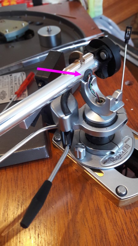

J'ai commencé par le plus délicat, le bras.
Au programme remplacement du levier (cam lever) et de la pièce des couteaux (knife edge searing), qui à ma grande surprise, est en plastique.
Je comprends mieux pourquoi le modèle en bronze est supérieur coté son !
Ne pas oublier de récupérer la petite goupille de limite de mouvement, sur le levier initial :
Et d'un, pas de difficulté particulière pour ici :

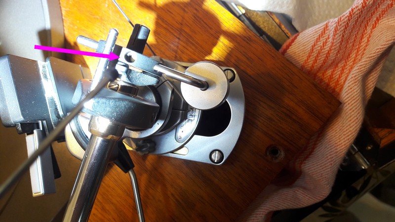

Là par contre, c'est beaucoup plus délicat, car il faut récupérer et repositionner très précisément la cosse de masse qui sert également d'écrou.
C'est dans ces moments-là qu'on aimerait bien être un poulpe...... :
Ne pas oublier de remettre le passe fil :
Ouf, c'est en place !
Faire très attention à ne pas perdre les toutes petites pièces, comme par exemple cette petite entretoise en laiton, "wayrond Slug" que google translate traduit par "Limace de voie" :
Elle va ici, tout au fond :
C'est terminé pour le bras :

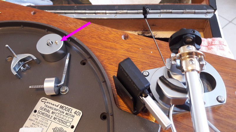

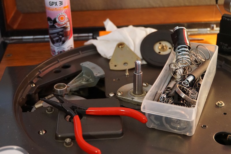

Passons aux 3 silentblocs du support ensemble poulie.
Au final ils n’étaient pas secs mais seulement écrasés, on voit bien la forme du neuf droite :
Avec le cylindre interne, c'est beaucoup mieux et plus de jeu.
Prenez votre temps pour le remontage et n'oubliez pas des rondelles en chemin ( 3 lisses + 1 frein par vis, soit 12 au total )
Le frein du plateau était bien usé, son remplacement est tout à fait justifié :
Et c'est vraiment plus efficace avec le neuf, j’ai bien fait de le commander :

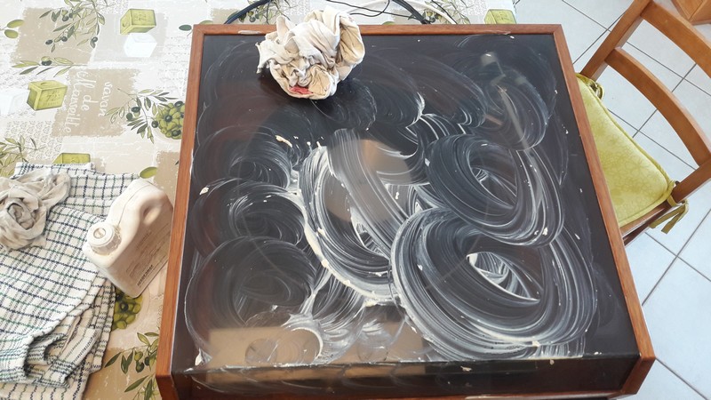

Tant qu'à y être, une petite attention pour le plexi fumé :
C’est beaucoup mieux après :

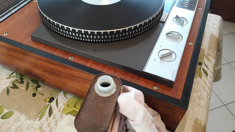

Je n'allais pas laisser le bois sans soin, hein ! hop un petit entretien à la popote :
Il me semble bien qu'il m'a dit merci ....

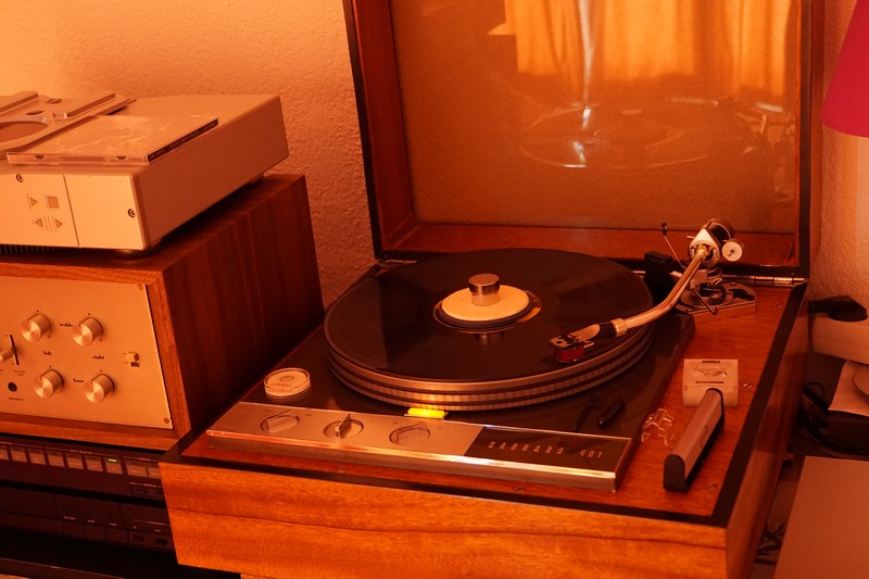

Après remplacement des ressorts par les neufs, et surtout celui de tension de la poulie folle, c'est impec, le petit bruit de roulement a disparu :
Que dire sinon que ça fonctionne vraiment très bien et que ça me semble être vraiment meilleur qu’avant ces petits travaux d'entretien :
