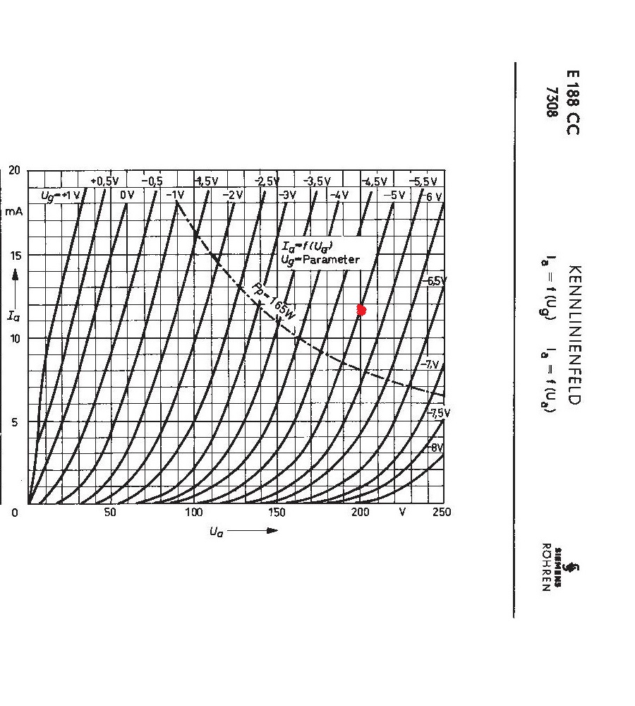

Tension de test : 200v polarisation à -5v.
Excusez moi de jeter un pavé dans la mare, mais la dissipation plaque max de la E188CC est de 1,65W
Avec une telle polarisation, on est bien au delà de cette limite, soit environ 2,3W, donc à 140%...

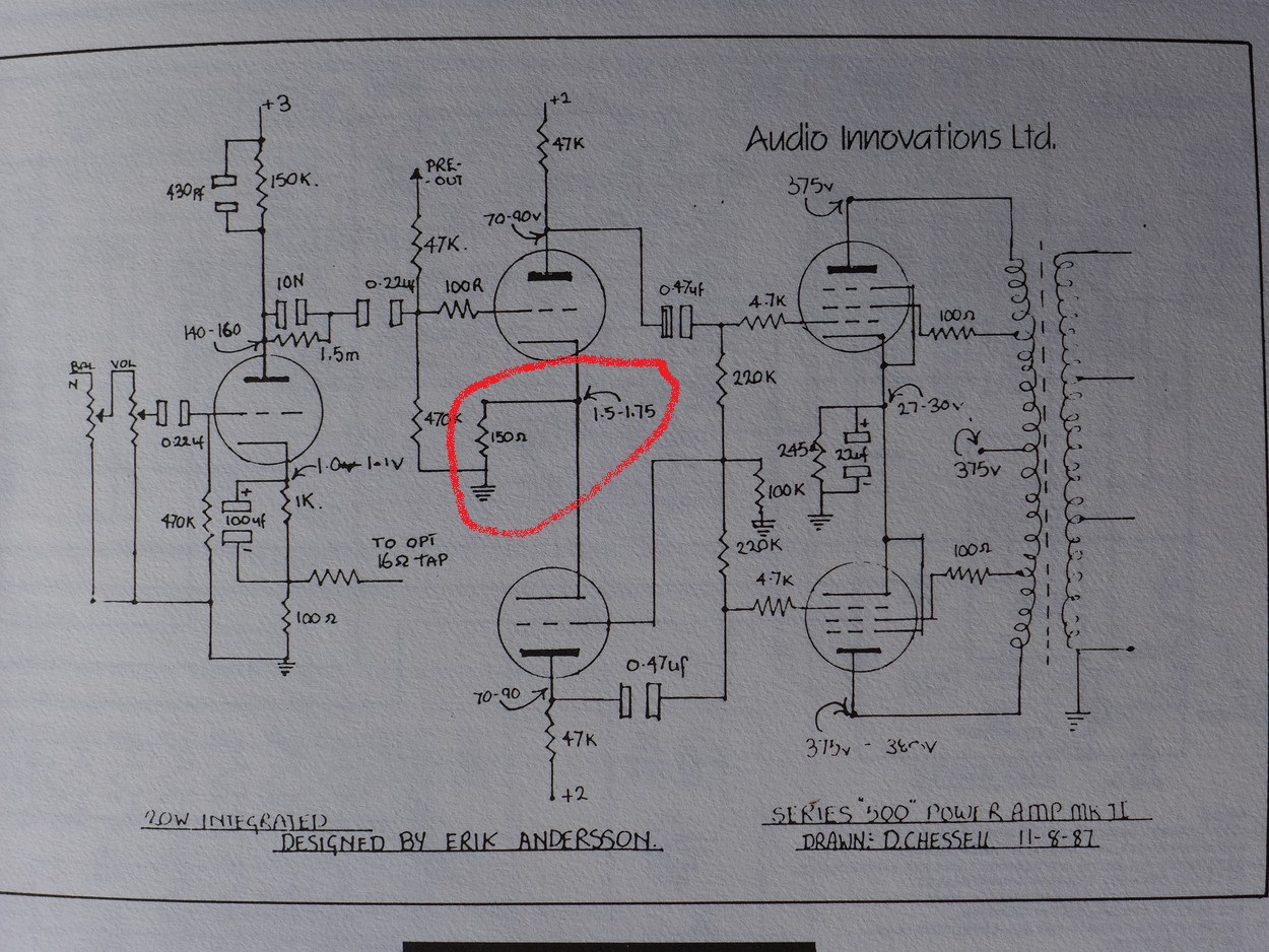

Sur le schéma donné par Audio innovations, la tension plaque est de l'ordre de 80V et la polarisation 1,5V au repos. Vous pouvez voir d'après le graphique que là oui, nous sommes bien dans les clous.
Pendant les tests comme à l'intérieur d'un amplificateur, toujours utiliser les tubes en respectant les données constructeurs. Sinon, il ne feront pas long feu.
Deuxième pavé dans la mare : même si donner deux tubes part d'un bon sentiment qu'il convient effectivement de saluer, :jap: la E188CC n'est pas une ECC88. Ni son équivalent.
Le seul équivalent de la ECC88 est la 6DJ8, nous en avions déjà parlé.

Ce que je te conseille, est de remettre les ECC88 d'origine, ouvrir ton SE500, de le charger par 2 résistances de 8 ohms, et de mesurer les tensions aux bornes de la 150 ohms du schéma :
P1000272(1) .JPG (458.2 Kio) Vu 2009 fois
Si tu trouves une valeur comprise entre 1,5V et 1,75V comme indiqué, laisse les ECC88.
Si ce n'est pas le cas, on verra.

Voici mon commentaire. Laisse la ECC88 d'origine !
Et chaque résistance de 47K doit faire au grand minimum 2W
