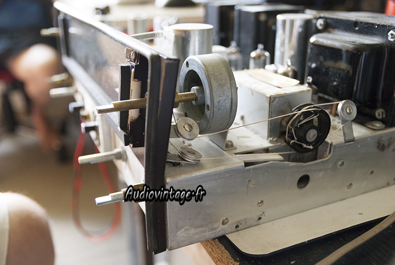

Encore un appareil ou je suis en retard pour la mise en ligne du compte rendu de réparation. :whistle:
En effet, j'ai monté dessus des EL506 et c'est une solution à la fois économique et qualitative. Bref c'est très bien :)
Mécaniquement, ce n'était pas gagné :
Mais après avoir redressé le châssis au marteau, réparé la roue du condensateur variable, et remis la façade droite en prenant appuis sur un coin de table, le résultat était au delà de mes espérances.

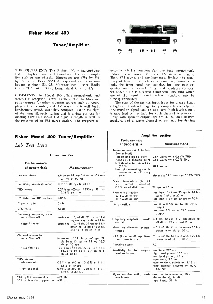

Petite publicité et banc d'essai : The Fisher 400, High Fidelity, décembre 1963
PUB FISHER 400 1965.jpg (199.37 Kio) Vu 2958 fois
FISHER 400 HF 12-1963 1.jpg (221.43 Kio) Vu 2958 fois
FISHER 400 HF 12-1963 2.jpg (258.91 Kio) Vu 2958 fois
