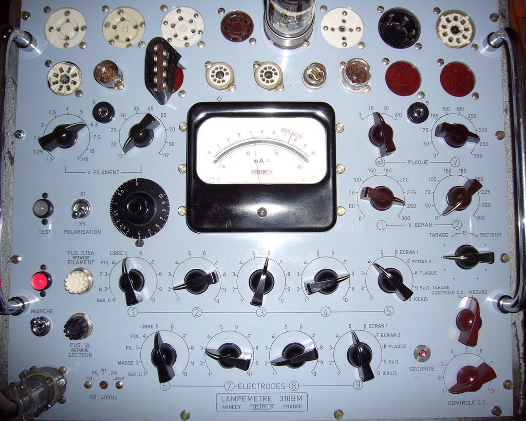

J'ai fait cette première mesure sur mes vieux tubes.
En augmentant la tension de plaque à 300V, la tension écran restant à 250V et polarisation à -20V, j'obtiens :
Tube #1 74mA (300v/250v) 72mA (250v/250v)
Tube #2 75mA (300v/250v) 73mA (250v/250v)
Tube #2 76mA (300v/250v) 75mA (250v/250v)
Tube #2 79mA (300v/250v) 78mA (250v/250v)
Mais je ne suis pas sûr que c'est cela que tu voulais...
Voici ma config Metrix (seul change la tension plaque qui est positionnée sur 300v contrairement à la photo ci-dessous) :
Config Metrix 6550
Config Metrix 6550

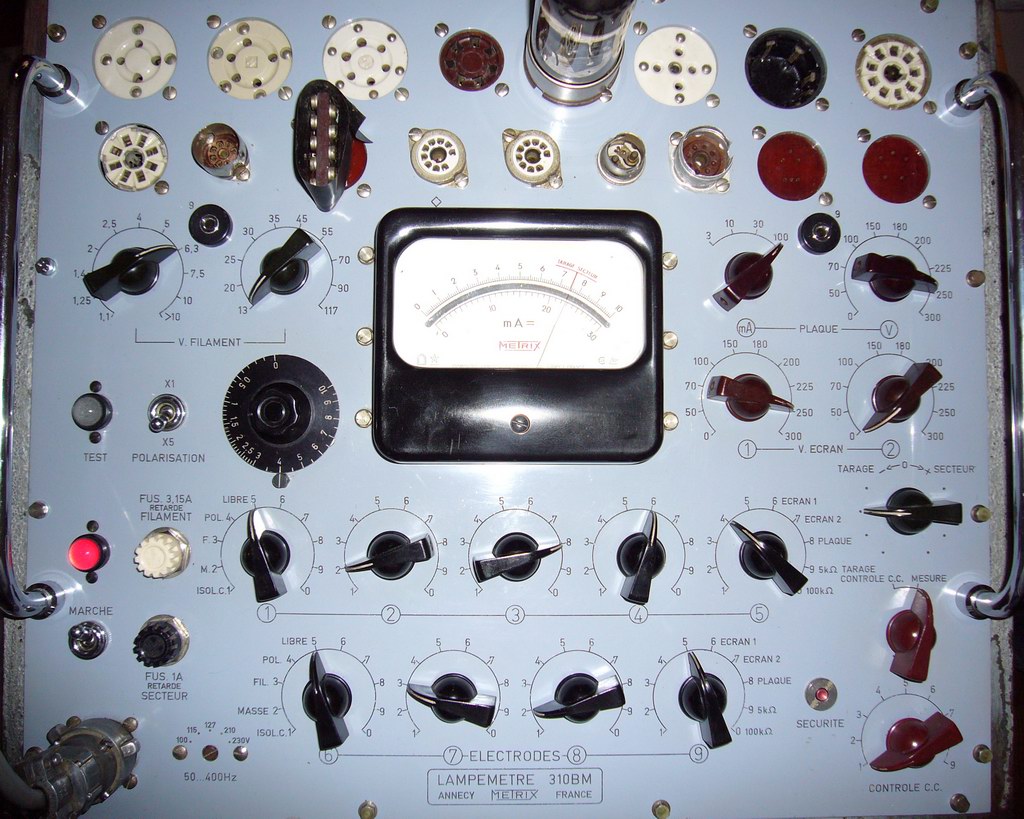

En étant 'logique' ... sur le Métrix 310B, je te dirai d' intervertir les sélecteurs 3 et 4, c' est à dire de mettre le sélecteur 3 en position 6 et le sélecteur 4 en position 8 ... et d' appliquer les tensions correspondantes.
Tu devrais mesurer ainsi le courant de G2 sur l' ampèremètre.
La tension appliquée sur l' anode se retrouve sur ton sélecteur de tension "écran1".
La tension appliquée sur la G2 (écran1) se situe alors sur le sélecteur de tension "plaque V".

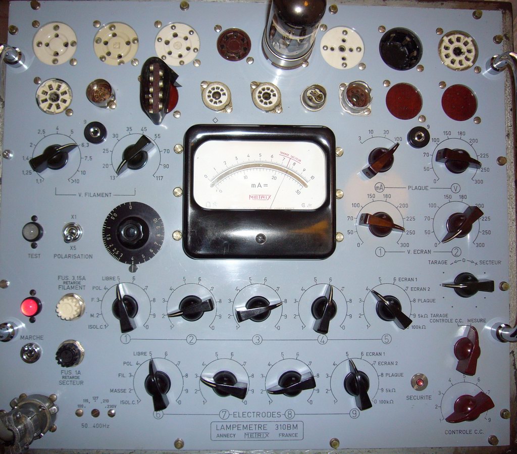

Merci Messieurs, :)
Voici les résultats pour un de mes anciens tubes (250v/250v/polaristaion à -20v) :
Courant plaque de 75 mA / Courant d'écran 4,3 mA
Verdict ?
6550 Courant Plaque 75mA
6550_Courant Plaque.jpg (221.26 Kio) Vu 3296 fois
6550 Courant Écran 4,3mA
6550_Courant Ecran.jpg (221.65 Kio) Vu 3296 fois
Re: Dynaco PAS-3X Mark III
C'est pas mal ! ;) je m'attendais à un peu plus sur l'écran... maintenant que tu sais faire, mesure les autres !
