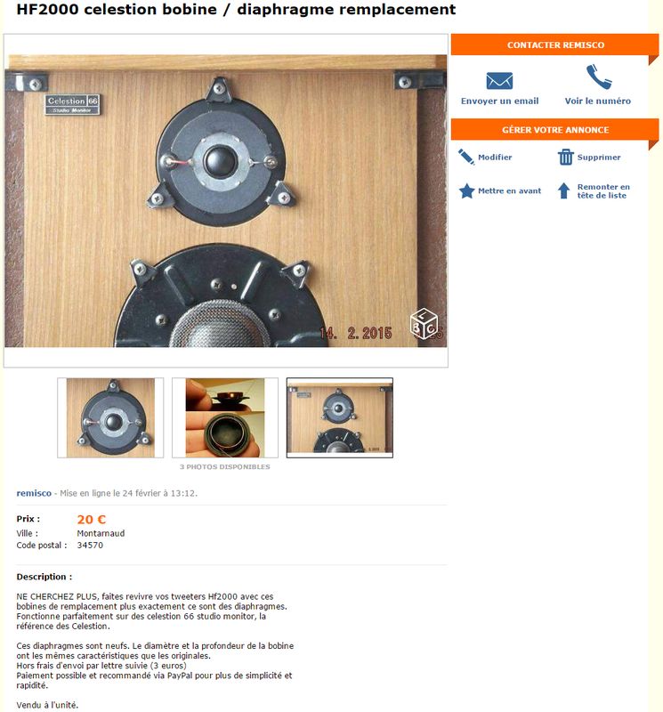

Ah oui, je parlais aussi d'upgrade!
J'ai finalement viré mes SEAS et entrepris une restauration de mes HF 2000, grâce à cette annonce:
"pas d'annonce dans les sujets ! "
Les photos de l'annonce sont d'ailleurs les miennes (sauf celle du milieu). J'ai autorisé le vendeur à les utiliser.
J'ai même recoupé les anneaux en carton noirs.
Je trouve que les Hp ne sont pas du tout dénaturés, on reste sur la même impédance, même moteur.
Pas besoin de recoller cette vilaine grille.
