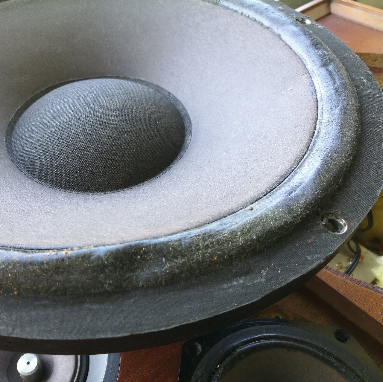

Voici les photos des suspensions

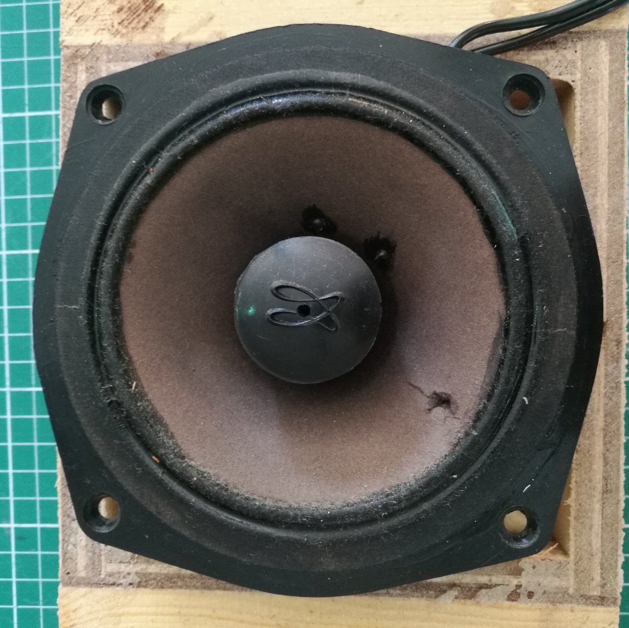

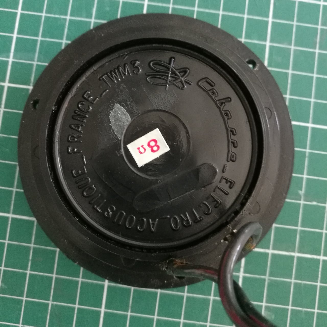

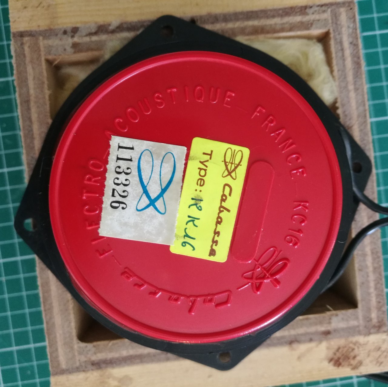

et voici les photos des haut-parleurs aiguë et médium
- TWM3 :
- 12K16 (KC16), avec un beau trou dans la membrane papier sur un des deux !

En effet, tissus enduit sur tes HP, les miens étaient peut-être identiques mais en bien meilleur état il donnaient l'impression d'être en caoutchouc.
Il y a eu pas mal de modèle de boomer à cet époque.
Pas sur que l'on puisse trouver des suspensions identiques, il va falloir que des férus interviennent :libérer la parole:

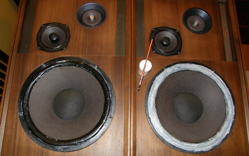

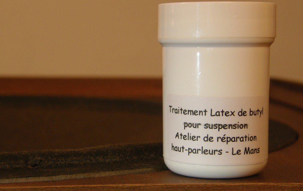

Essaye ça: tu remplis l'intérieur des suspensions avec du bourrage pour leur donner une forme normale puis tu appliques deux couches de latex de butyl.
Super idée ! Je n'avais pas vu ces photos, cela vient du forum ?

Le fait de ré-enduire la suspension peut atténuer/retirer le frottement, commence par ça sur les deux HP et laisse sécher un bon moment, ne touche pas au cache noyau pour l'instant.
